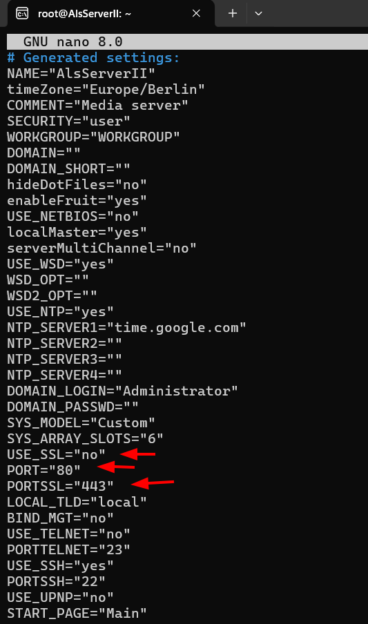

6 minutes ago, Snapmix said:
Frage: Kann ich über SSH die Management-Einstellungen auslesen und ggfs. editieren?
ja, im Terminal
nano /boot/config/ident.cfg

ja und ja ... und ein Neustart ist nötig wenn die Änderungen an der ident.cfg manuell gemacht wurden, ohne Neustart passiert da erstmal noch nichts.
