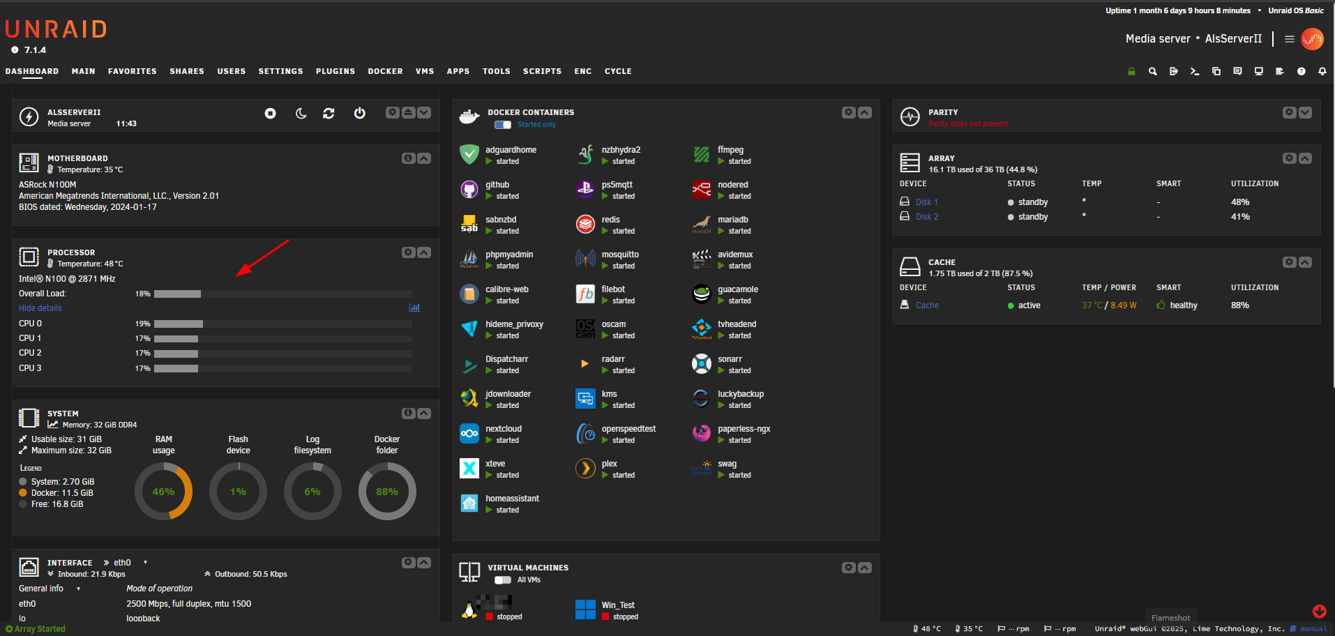

September 16, 2025Sep 16 1 hour ago, Soletti said:meinst du das Gigabyte B760m DS3H DDR4 ?On 9/15/2025 at 8:43 AM, MPC561 said:PS: Bei Einsatz von Inter: Das Gigabyte B760m DS3H DDR4 (und genau das und nicht ATX und nicht die DDR5 Variante) wird hier meist vorgeschlagen, weil da haben wir Messungen bzgl. Stromverbrauch und Leistung hier im Forum. Prozessor ist prinzipiell egal solange es ein ix ist und kein Celeron/Pentium. Bei deinem Usecase, je nachdem wieviel VMs parallel laufen sollen, 4 - x Kerne.
