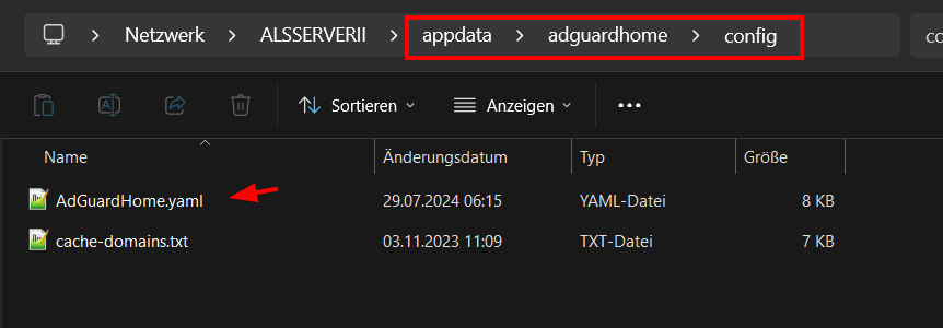

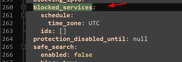

August 5, 20242 yr Solution 39 minutes ago, alkdndsjfnasodkfn said: Kann mir jemand helfen? der Fehler wo da steht, hast du mal die config geöffnet ? und nach blocked_services geschaut ? und da dann ggf. 41 minutes ago, alkdndsjfnasodkfn said: 2024/08/05 12:25:41.894184 [fatal] filtering: filtering: unknown blocked-service "bigo live" "bigo live" entfernt ?
August 5, 20242 yr Author Nein habe ich nicht, mir war auch nicht bewusst, dass das so zu lösen ist.. Hat funktioniert, super! Vielen Dank!
