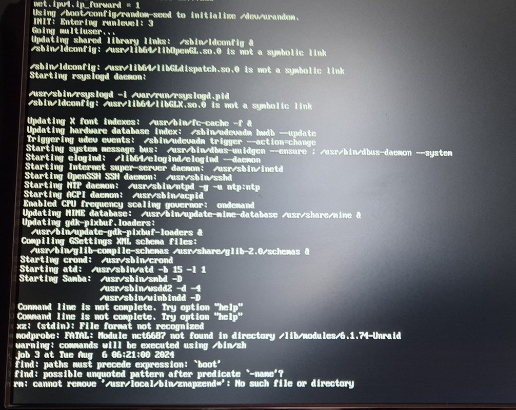

August 6, 20242 yr Hallo, Mein Unraid Server lässt sich im Netz an der angegebenen IP-Adresse nicht mehr finden. Das ganze kommt von heut auf morgen, hab nichts gemacht. Wenn ich ihn starte läuft er ganz normal bis zu einem Punkt wo steht: „Command line is not complete“ (siehe Foto) Da bleibt er ca. 1 Minute. stehen und läuft danach bis zum Login: durch. Danach finde ich ihn aber nicht im Netzwerk. Hab leider nicht so viel Ahnung von der ganzen Unraid Materie. War immer froh, dass ich ihn zum Laufen gebracht habe.

August 6, 20242 yr Author 55 minutes ago, alturismo said: Da steht meist auch die IP dabei ... Was steht da bei dir ? unRaid Server OS version: 6.12.8 IPv4 adress: 192.168.178.38 IPv6 adress: not set SkyNet login: Mittlerweile hab auch mal ein Ping zum Server und vom Server zum Router geschickt. 4 Pakete geschickt, 4 verloren gegangen. Man kann auf dem Foto oben ja sehen alles was unterhalb von Starting Samba: /user/sbin/winbindd -D steht, da sonst nicht steht. Da wird ein nct6687 Modul nicht gefunden, oder?

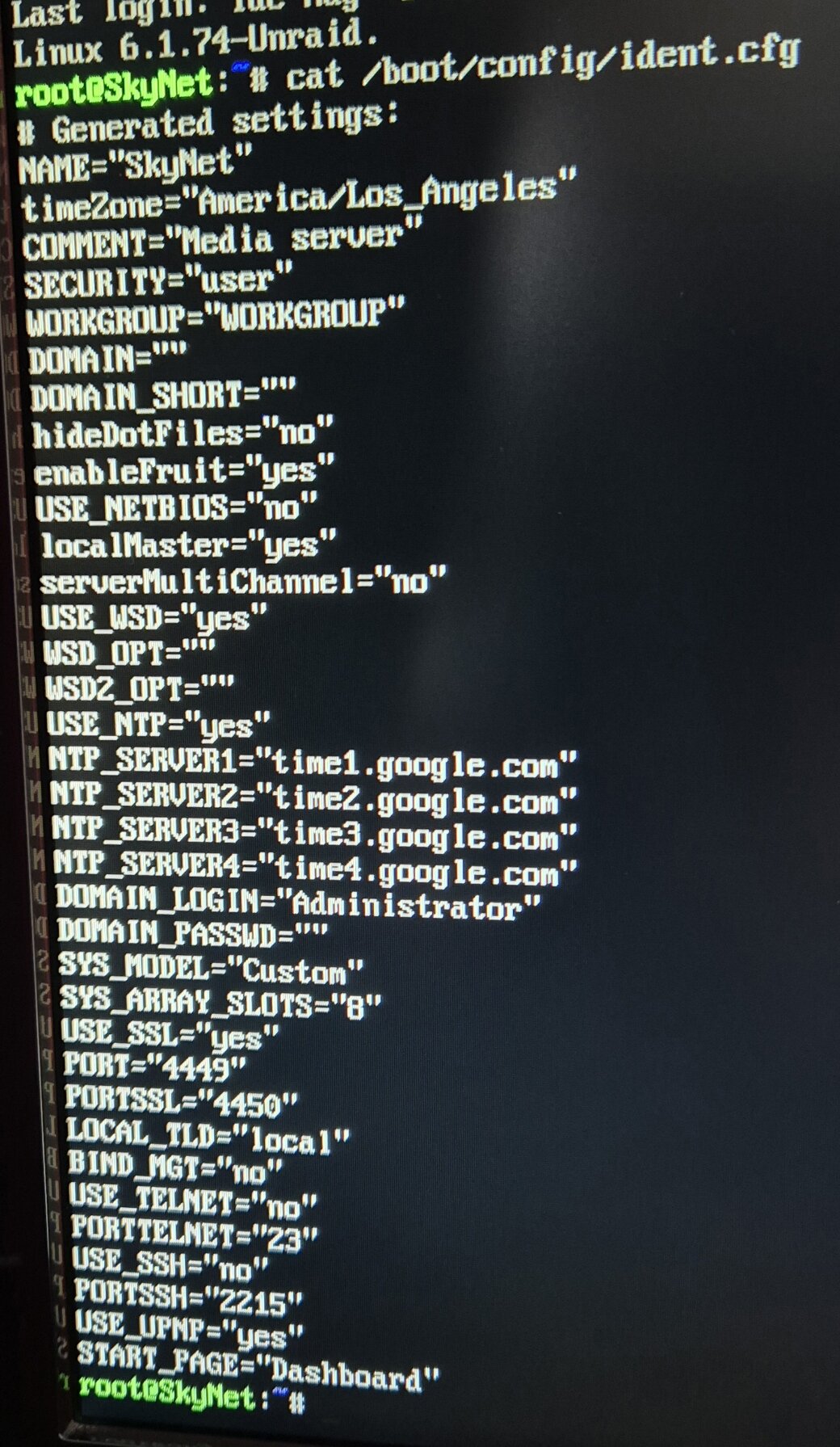

August 6, 20242 yr 20 minutes ago, Nagilum said: Richtig, das habe ich eben selbst mal getestet. dann hast du wohl schon ein größeres Problem wenn selbst der ping auf die IP nicht gehen sollte im LAN falls du per Tastatur / Maus daran hängen solltest und dich einloggen kannst. cat /boot/config/ident.cfg mal schauen ob da was geändert wurde ... abschließend, wäre ein Start im Safe mode und mal alle plugins und co entfernen ... und schauen ob der Stick hinüber ist.
August 6, 20242 yr Author Vor 7 Minuten sagte alturismo: Dann hast du wohl schon ein größeres Problem, wenn selbst der Ping auf die IP nicht gehen sollte im LAN Falls du per Tastatur / Maus daran hängen solltest und dich einloggen kannst. mal schauen ob da was geändert wurde ... Abschließend wäre ein Start im abgesicherten Modus und mal alle Plugins und Co entfernen ... und schauen, ob der Stick hinüber ist. hab cat /boot/config/ident.cfg ausgeführt und bekomme das:

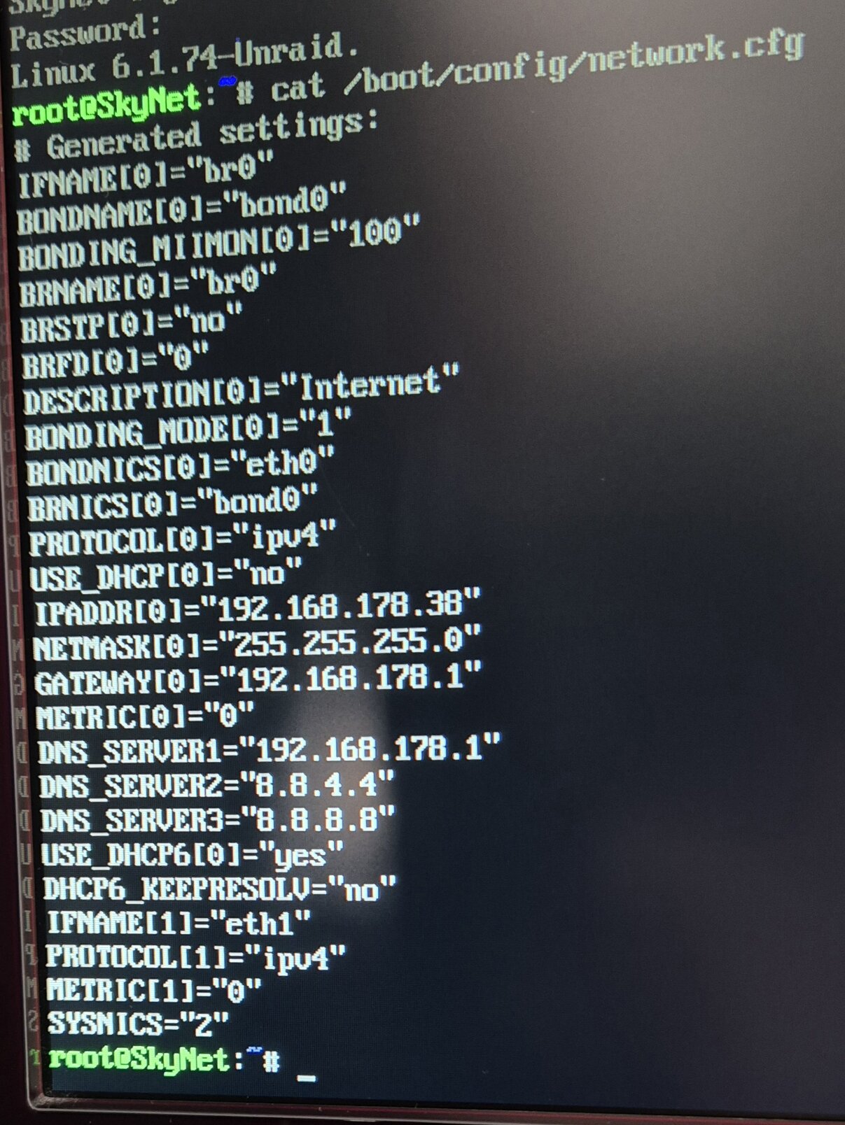

August 6, 20242 yr Hi, sende doch bitte mal die Ausgabe von cat /boot/config/network.cfg Ich erhalte bei mir diese Ausgabe:
August 6, 20242 yr Author 10 minutes ago, Schmutti said: Hi, sende doch bitte mal die Ausgabe von cat /boot/config/network.cfg Ich erhalte bei mir diese Ausgabe:
August 6, 20242 yr Was passiert wenn du die DNS Server vom Unraid Host aus anpingst? ping 8.8.4.4 Erhälst du Antwort? Wenn nicht, schau dir mal dein LAN Kabel etc. an. Hast du sicher einen physischen Connect, erkennbar an den leuchten/blinkenden LEDs an der Netzwerkbuchse...? Und als Nachtrag: Bist du dir mit deine BOND config sicher? Edited August 6, 20242 yr by Schmutti LAN BOND
August 6, 20242 yr Author Unraid Host Ping hab ich 4 Gesendet 4 Empfangen 0 Verluste LED am Mainbord eine grüne Leuchtet, eine Orange blinkt Am Switch blinken beide grün, LAN Kabel zwischen Server und Switch hab ich eben nochmal ausgetauscht gegen ein Nagelneues. 11 minutes ago, Schmutti said: Was passiert wenn du die DNS Server vom Unraid Host aus anpingst? ping 8.8.4.4 Erhälst du Antwort? Wenn nicht, schau dir mal dein LAN Kabel etc. an. Hast du sicher einen physischen Connect, erkennbar an den leuchten/blinkenden LEDs an der Netzwerkbuchse...? Und als Nachtrag: Bist du dir mit deine BOND config sicher? Wie oben im ersten Beitrag erwähnt, hab ich von der Materie Unraid nicht so viel Ahnung. Muss mir immer viel durchlesen. Mit Bond config bin ich mir nicht sicher.
August 6, 20242 yr 2 hours ago, Nagilum said: hab cat /boot/config/ident.cfg ausgeführt und bekomme das: Hi Nagilum Wie von @alturismo vermutet hast du in der ident.cfg falsche Ports eingestellt. Ausser du rufst deine Weboberfläche mit dem dort angegebenem Port auf. Ändere also mal folgende Einträge wie folgt: USE_SSL="no" PORT="80" PORTSSL="443" Danach einmal neustarten, dann sollte es wieder mit dem normalen Aufrufen gehen. Grüsse Edited August 6, 20242 yr by Amane
August 6, 20242 yr Author 35 minutes ago, Amane said: Hallo, Wie von@alturismo Vermutlich hast du in der ident.cfg falsche Ports eingestellt. Ausser du rufst deine Weboberfläche mit dem dort angegebenen Port auf. Ändere auch mal folgende Einträge wie folgt: Danach einmal neu starten, dann sollte es wieder mit dem normalen Aufruf gehen. Grüße Hab es so gemacht wie du geschrieben hast, aber immer noch das gleiche. Server findet sich nicht im Netzwerk. Glaube eher es liegt an dieser Meldung: Command line is not complete. Try option „help“ Command line is not complete. Try option „help“ Xz: (stdin): FATAL: Module nct6687 not found in directory /lib/modules/6.1.74-Unraid Warning: commands will be executed using /bin/sh Job 3 at Tu Aug 6 11:20 2024 Find: paths must precede expression: `boot´ Find: possible unquoted pattern after predicate `-name´? Rm: cannot remove `/user/local/bin/znapzend*´: No such file or directory
August 6, 20242 yr 1 minute ago, Nagilum said: Glaube eher es liegt an dieser Meldung: naja, das sind Meldungen von plugins wo etwas nicht funktioniert mach mal bitte cat /boot/config/go ob da irgendwelche Einträge drin stehen. hast du auch mal im safe mode gestartet ? ansonsten kann man nur noch raten ... nimm den Stick ab, kopier den config Ordner runter, mach den Stick komplett neu, kopier NUR deine Lizenz aus dem config Backup reour, starte dann mal neu und schau was dann passiert ...
