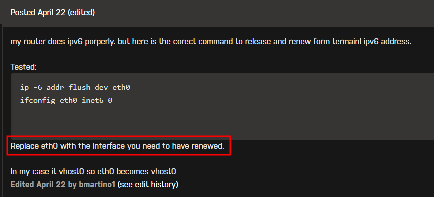

Tatsächlich habe ich folgenden Forum Eintrag gefunden der genau mein Problem beschreibt jedoch funktioniert die "Lösung" mit den Terminal Befehlen bei mir nicht oder ich mache etwas falsch (kann gut sein).
Unraid didn't renew the ipv6 address from dhcp client after the router restart and get a new prefix from ISP - General Support - Unraid

meinst du den flush Befehl ? wenn ja, auch das richtige device genommen ?
dazu unter ifconfig mal schauen welches device das wäre ... oder lade eine diagnostics mal hier hoch ;)

Ja ich meine den Flush Befehl. Dachte eigentlich das wäre bei mir eth0 hab gerade mal unter ifconfig nachgeschaut wie du gesagt hast bin aber noch nicht so ganz schlau draus geworden aber bei br0 steht zumindest die IP Adresse des Servers die auch unter Network settings steht. Damit hats nur auch nicht geklappt (gerade getestet).

dann versuche mal den Terminal Command mit bond0 anstelle eth0 oder br0

Also ich habe jetzt wie in der Anleitung die du mir genannt hast Enable bridging = no gesetzt wodurch br0 nicht mehr angezeigt wird und jetzt die IP Adresse des Servers bei der Abfrage durch ifconfig bei bond0 steht.
Wenn ich dann ip -6 addr flush dev bond0 ausführe sind die IP`s unter bond0 auch weg aber dann ist da halt gar keine mehr.
