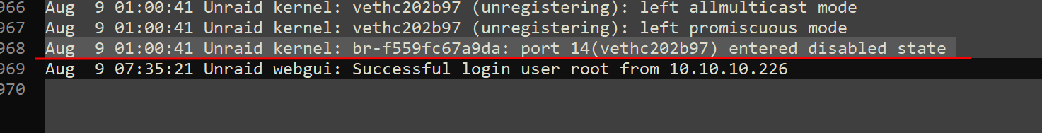

August 9, 20242 yr Hallo zusammen, ich habe alle 2-3 Tage das Problem, dass sich mein Unraid teilweise verabschiedet. Ich kann dann nicht mehr auf die Docker Verwaltung zugreifen. Auch im Dashboard werden die Docker Container nicht angezeigt. Wenn ich in den Docker Tab wechsele, erscheint die Unraid Ladeanimation und bleibt da ewig. Ganz selten werden die Docker irgendwann angezeigt und das hier befindet sich dazwischen: Die Docker laufen aber alle ohne Probleme. Ein Unraid Neustart ist funktioniert genauso wenig, wie das Array zu stoppen. Aktuell habe ich die 7.0.0-beta2 installiert. Mit der Stable hatte ich aber das gleiche Problem. Das einzige, was hilft ist ein harter Neustart des Servers. Meine bisherigen Beobachtungen zeigen, dass das meistens, wenn nicht sogar immer nachts, passiert. Das einzige, was bewusst Nachts passiert ist das AppData Backup. Kann es daran liegen? Wenn ja, warum? Danke schon mal für eure Hilfe. Viele Grüße Philipp unraid-syslog-20240809-0725.zip
August 9, 20242 yr 1 hour ago, langepil said: Ein Unraid Neustart ist funktioniert genauso wenig, wie das Array zu stoppen. 1 hour ago, langepil said: Das einzige, was hilft ist ein harter Neustart des Servers. startet er denn überhaupt neu wenn du das auslöst ? was man sieht, folgende call traces im syslog ... Aug 5 16:34:10 Unraid kernel: ------------[ cut here ]------------ Aug 5 16:34:10 Unraid kernel: i915 0000:00:02.0: [ENCODER:235] active 1 with crtc active 0 Aug 5 16:34:10 Unraid kernel: WARNING: CPU: 2 PID: 99 at drivers/gpu/drm/i915/display/intel_modeset_verify.c:203 intel_modeset_verify_crtc+0x2b2/0x4d4 [i915] Aug 5 16:34:10 Unraid kernel: Modules linked in: x86_pkg_temp_thermal intel_powerclamp coretemp kvm_intel i915 kvm zfs(PO+) drm_buddy ttm crct10dif_pclmul crc32_pclmul i2c_algo_bit crc32c_intel ghash_clmulni_intel drm_display_helper sha512_ssse3 sha256_ssse3 sha1_ssse3 drm_kms_helper aesni_intel btusb btrtl btbcm crypto_simd btintel cryptd drm bluetooth rapl processor_thermal_device_pci processor_thermal_device processor_thermal_wt_hint mei_hdcp mei_pxp intel_gtt intel_cstate processor_thermal_rfim spl(O) wmi_bmof nvme ecdh_generic i2c_i801 processor_thermal_rapl intel_uncore ecc mei_me intel_rapl_common agpgart atlantic i2c_smbus igen6_edac processor_thermal_wt_req thunderbolt mei nvme_core processor_thermal_power_floor i2c_core edac_core processor_thermal_mbox int340x_thermal_zone iosf_mbi thermal fan tpm_crb tpm_tis video tpm_tis_core tpm wmi backlight int3400_thermal acpi_thermal_rel acpi_pad acpi_tad button Aug 5 16:34:10 Unraid kernel: CPU: 2 PID: 99 Comm: kworker/u24:2 Tainted: P O 6.8.12-Unraid #3 Aug 5 16:34:10 Unraid kernel: Hardware name: UGREEN DXP480T Plus/Default string, BIOS 5.26 02/23/2024 Aug 5 16:34:10 Unraid kernel: Workqueue: events_unbound async_run_entry_fn Aug 5 16:34:10 Unraid kernel: RIP: 0010:intel_modeset_verify_crtc+0x2b2/0x4d4 [i915] Aug 5 16:34:10 Unraid kernel: Code: 44 24 28 e8 e4 f3 5d e0 8b 4c 24 10 48 c7 c7 ea eb 37 a1 44 8b 4c 24 28 48 89 c6 44 8b 44 24 2c 48 8b 54 24 30 e8 f5 b0 f4 df <0f> 0b eb 10 8b 54 24 10 48 c7 c6 1d ec 37 a1 e8 a4 f6 5d e0 45 84 Aug 5 16:34:10 Unraid kernel: RSP: 0018:ffffc9000047bb20 EFLAGS: 00010282 Aug 5 16:34:10 Unraid kernel: RAX: 0000000000000000 RBX: ffff888146170000 RCX: 000000000000037d Aug 5 16:34:10 Unraid kernel: RDX: 0000000000000000 RSI: ffffffff824b0528 RDI: 00000000ffffffff Aug 5 16:34:10 Unraid kernel: RBP: ffff888101b96000 R08: 0000000000000000 R09: 0000000000000000 Aug 5 16:34:10 Unraid kernel: R10: 00007fffffffffff R11: 0000000000000000 R12: ffff8881134e9000 Aug 5 16:34:10 Unraid kernel: R13: ffff8881134ed000 R14: ffff88810fdce000 R15: 0000000000000001 Aug 5 16:34:10 Unraid kernel: FS: 0000000000000000(0000) GS:ffff88888b880000(0000) knlGS:0000000000000000 Aug 5 16:34:10 Unraid kernel: CS: 0010 DS: 0000 ES: 0000 CR0: 0000000080050033 Aug 5 16:34:10 Unraid kernel: CR2: 00001519e58a4000 CR3: 00000001026a0000 CR4: 0000000000750ef0 Aug 5 16:34:10 Unraid kernel: PKRU: 55555554 Aug 5 16:34:10 Unraid kernel: Call Trace: @ich777 @JorgeB Idee zu dem call trace ? Idea to this call trace ? i915 ... ?

August 9, 20242 yr 21 minutes ago, langepil said: Die call traces sind ja aber schon 3,5 Tage her, ... daran kann ja nicht liegen, oder? naja ... bei der macvlan Thematik war das schon so ... wenn ich dein log sehe verwundert mich aber cut um 1 Uhr nachts (Docker Updates, appdata Backup, ...) um 7,35 dann login ... ohne boot Prozedere usw usw ... sprich, da war der Server irgendwann down und du hast Ihn heute früh "hart" neu gestartet ?
