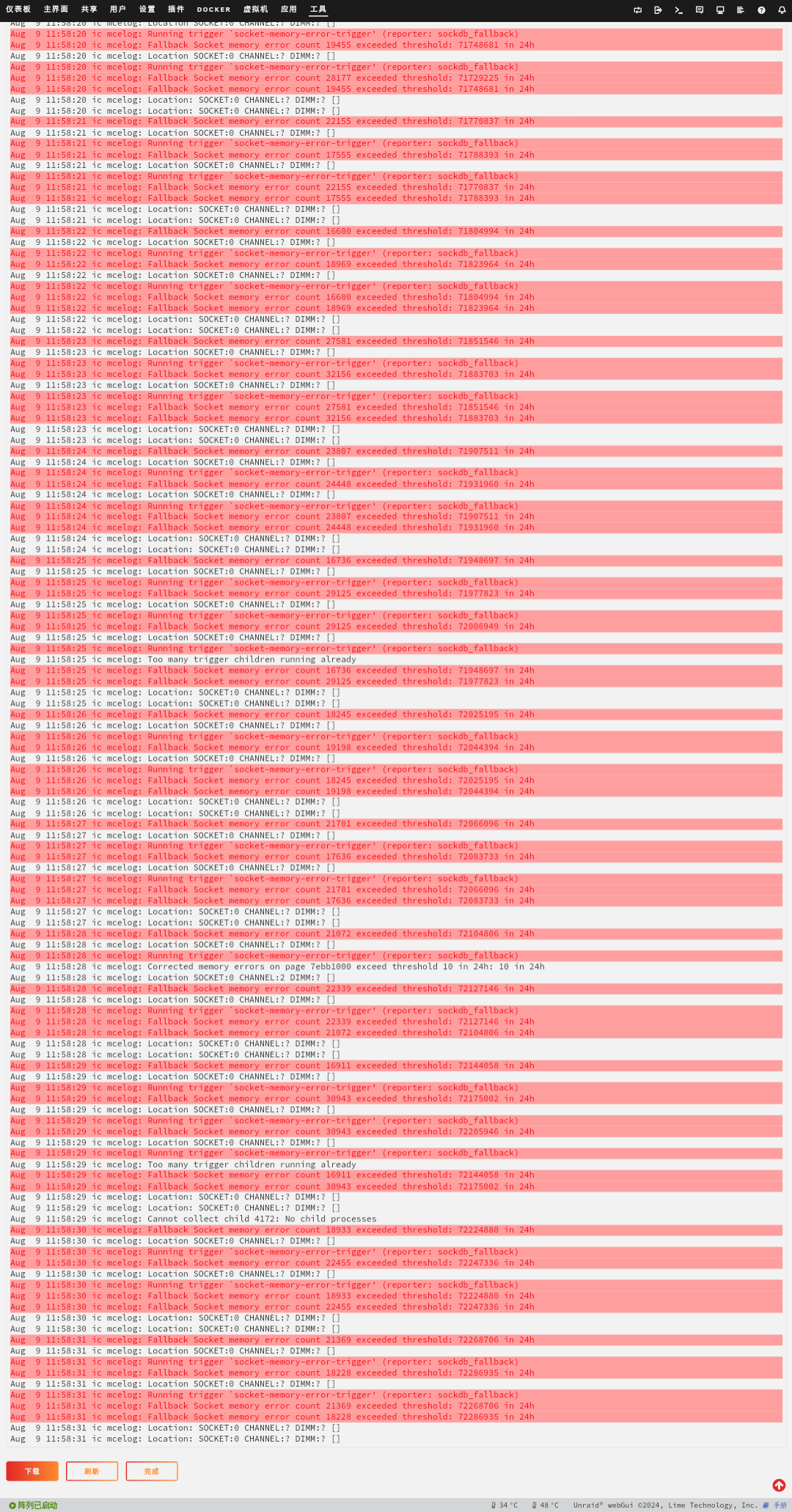

求助求助 这个报错是因为什么
Solved by JackieWu
感谢(🙏ˊᗜˋ*)
感谢感谢 但是我检查内存之后 它显示通过
28 minutes ago, JackieWu said:
日志里面的这些报错可能与内存有关,建议你检测一下内存,具体的方法可以参考我博客里面的教程:unRAID内存的重要性以及内存测试方法 。
相关文章参考:
我用了官方的扫描内存软件 它显示无错误,但是问题依然存在 日志已经到79%😢了
还是建议从内存下手,有条件的换个内存测试下;没有条件的,尝试只插一根内存测试,如果还有问题再换上另一根测试,以此类推。
然后为了排查系统层面的可能因素,建议使用维护模式观察一段时间。
Edited by JackieWu
4 minutes ago, JackieWu said:
还是建议从内存下手,有条件的换个内存测试下;没有条件的,尝试只插一根内存测试,如果还有问题再换上另一个根测试,以此类推。
然后为了排查系统方面的可能因素,建议使用维护模式观察一段时间。
好的感谢🙏
相关案例参考:
感谢。问题已经解决,是内存问题,海力士颗粒的兼容问题将频率降低,解决了这个问题
