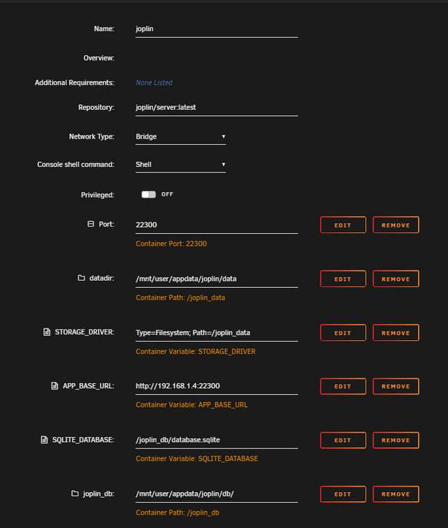

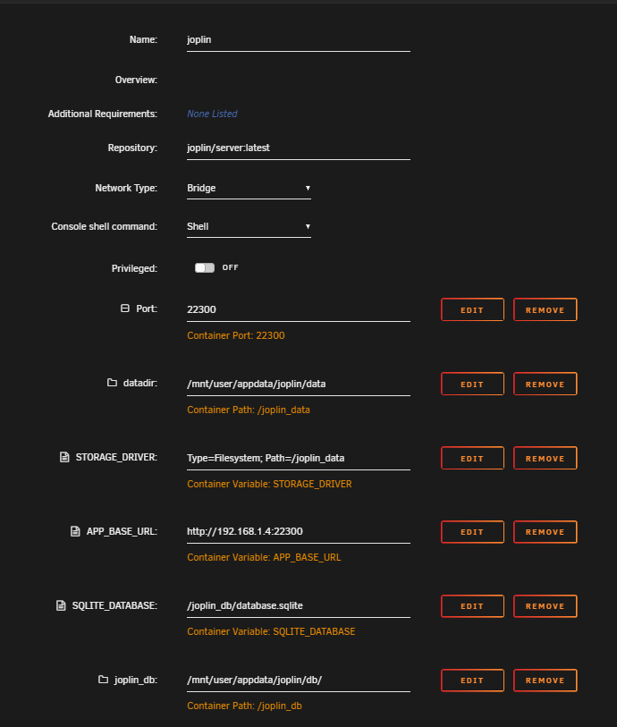

August 11, 20242 yr Solution da die Beschreibung etwas umständlich ist ... kurz, sehr bescheiden ... Abhängigkeiten ... zum testen und ohne extra eine postgres database zu erstellen usw ... lokal mit einer persistent sqlite und persistent data Beispiel, angefangen im Unraid Terminal, der tree Befehl am Ende zeigt nur an wie die Struktur wäre ... root@AlsServerII:~# mkdir /mnt/user/appdata/joplin root@AlsServerII:~# mkdir /mnt/user/appdata/joplin/data root@AlsServerII:~# mkdir /mnt/user/appdata/joplin/db root@AlsServerII:~# touch /mnt/user/appdata/joplin/db/database.sqlite root@AlsServerII:~# tree /mnt/user/appdata/joplin /mnt/user/appdata/joplin ├── data └── db └── database.sqlite 3 directories, 1 file root@AlsServerII:~# wir brauchen eine "leere" sqlite Datei um das Teil persistent zum Laufen zu bekommen mit diversen Variablen ... daher zuerst das oben genannte ausführen ... jetzt können wir simpel den Docker adden mit seinen Parametern. Command execution docker run -d --name='joplin' --net='bridge' --pids-limit 2048 -e TZ="Europe/Berlin" -e HOST_OS="Unraid" -e HOST_HOSTNAME="AlsServerII" -e HOST_CONTAINERNAME="joplin" -e 'STORAGE_DRIVER'='Type=Filesystem; Path=/joplin_data' -e 'APP_BASE_URL'='http://192.168.1.4:22300' -e 'SQLITE_DATABASE'='/joplin_db/database.sqlite' -l net.unraid.docker.managed=dockerman -l net.unraid.docker.webui='http://[IP]:[PORT:22300]' -l net.unraid.docker.icon='https://joplinapp.org/images/logo-text.svg' -p '22300:22300/tcp' -v '/mnt/user/appdata/joplin/data':'/joplin_data':'rw' -v '/mnt/user/appdata/joplin/db/':'/joplin_db':'rw' 'joplin/server:latest' 203d7342d638efdd58ea4fee058892c2f22faa21df74b14584a9e9c118136952 The command finished successfully! die Docker Page sieht dann beispielsweise so aus was angepasst werden muss, die APP_BASE_URL passend zu deiner UNRaid IP dann, oder nächster Schritt währe dann, Nginx Configuration und dann die externe URL usw usw anbei auch die Vorlage my-joplin.xml von hier, kommt auf den Stick unter /config/plugins/dockerMan/templates-user/ my-joplin.xml dann kannst du unter docker tab, add container, user templates, joplin diese laden und anpassen viel Erfolg damit ps. war eine Ausnahme da ich gesehen habe dass dieser Docker etwas "tricky" ist und nicht alles sauber dokumentiert ist ... zumindest nicht offensichtlich
August 11, 20242 yr kleiner Nachtrag noch, default login ist user: admin@example pass: admin danach ändern, Daten sind nach obiger Vorgehensweise auch persistent ... Info, oben bewusst mit sqlite, empfohlen ist postgres datenbank ... aber für kleine Dinge oder zum test reicht sqlite aus.
