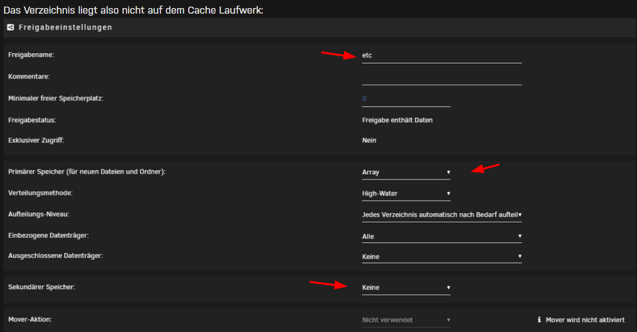

Nun schreibt das Plugin Fix common Problems folgendes: You should change the shares settings appropriately or use the dolphin / krusader docker applications to move the offending files accordingly. Note that there are some valid use cases for a set up like this. In particular:
Das Verzeichnis liegt also nicht auf dem Cache Laufwerk:
Sollte ich hier einfach nur stumpf meinen Cache auswählen und dann den Mover starten und fertig? Was wäre am Sinnvollsten.

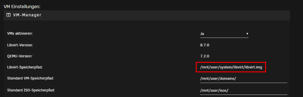

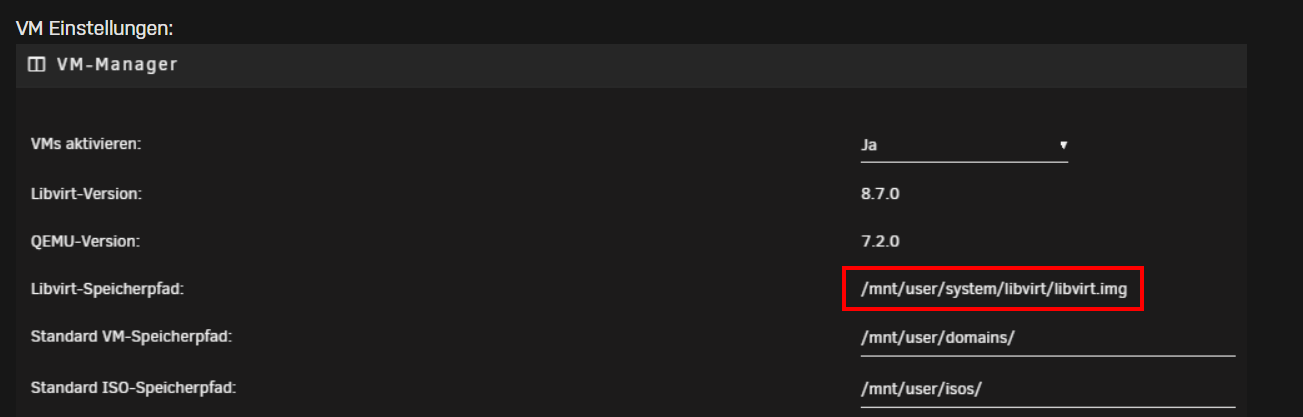

lad mal bitte eine diagnostics hoch, screenshots von docker und vm settings page auch wenn schon dabei
2 minutes ago, Infosucher said:
Dockereinstellungen
VM Einstellungen

also, um was es effiktiv geht ist mehr dies hier
Aug 10 19:28:00 Nas-Server root: Fix Common Problems: Warning: Share etc set to not use the cache, but files / folders exist on the cache drive
was eigentlich gemeint ist
der Share steht nur auf Array, sprich /mnt/user/etc/ ... wird nur die array disks berücksichtigen
das plugin hat erkannt das jedoch Daten unter /mnt/cache/etc/ liegen und weist dich darauf hin zu konsolidieren ... entweder stellst du den Share um oder du verschiebst die Dateien entsprechend, dies ist mal grundsätzlich was diese Meldung bedeutet ... ABER ... da du diesen Share gar nicht wirklich willst (und dieser auch nicht vom System kam) ...
also, was oder wie auch immer hier passiert ist, war / ist sicherlich mal durch eine Fehlkonfiguration entstanden ...
es gibt den Ordner /etc/libvirt welcher für VM Zwecke dient, dieser liegt aber NICHT unter /mnt/user/etc/libvirt/ wie jetzt bei dir sondern nativ /etc/... im RAM
Beispiel (unten siehst du ...)

unter /etc/libvirt wird beim boot gemounted was in der Datei (img) geschrieben steht ...
kurz, der Share hat nichts da verloren mit dem Inhalt /libvirt ...
um sicher zu sein, aus der Konsole, führe mal die Befehle aus und poste was da kommt
ls -la /etc/libvirt
ls -la /mnt/user/etc/libvirt
wie gesagt, schätze da wurde mal ... und ich würde die Daten normal löschen und den Share löschen, aber lass uns erstmal schauen ...
ps. zur VM Sicherung gehört dann abseits der Images noch die Datei libvirt.img wie oben markiert aus /mnt/user/system/libvirt und nicht /etc/libvirt ;)
