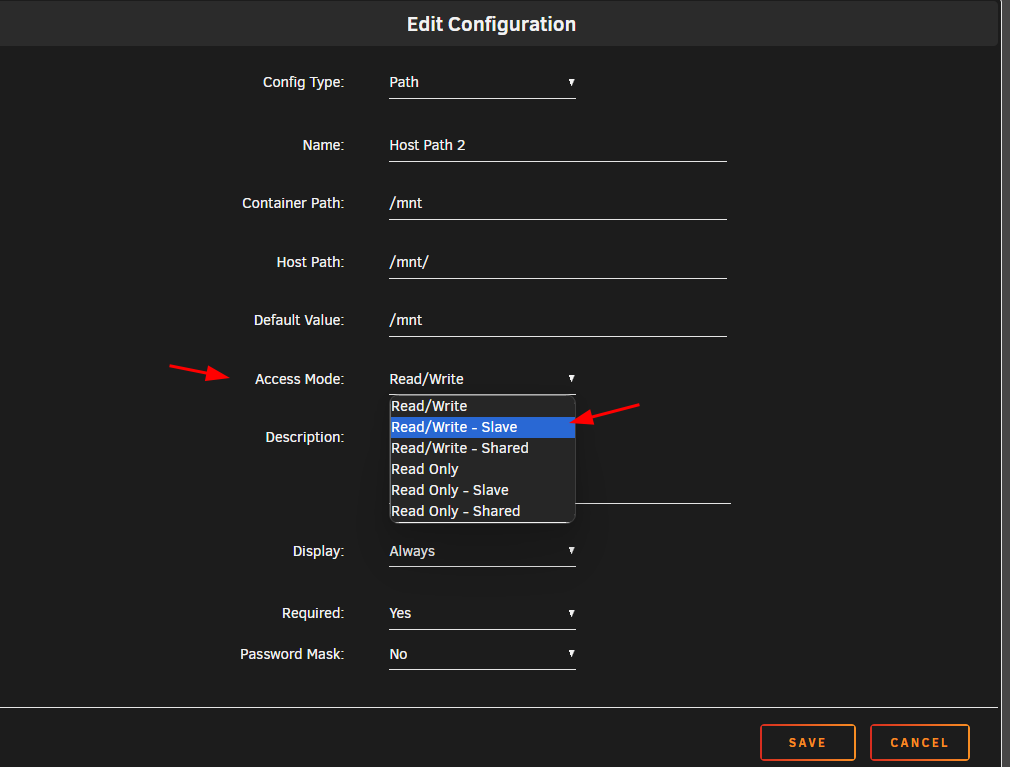

du mountest den mount point wo du in UAD siehst im emby Docker
Beispiel im emby Docker, add path (slave !!!)
/usb_disk1 <> /mnt/disks/mein_USB_disk_mountpoit
in Emby dann unter /usb_disk1/.../Filme/... oder was auch immer
kurz, die USB disk/s ist/sind auf dem host unter /mnt/disks/....
nochmal Achtung, wenn du dis disk/s im Betrieb unmountest kann es sein das emby auch einen Neustart braucht, daher unbedingt slave Option wählen.

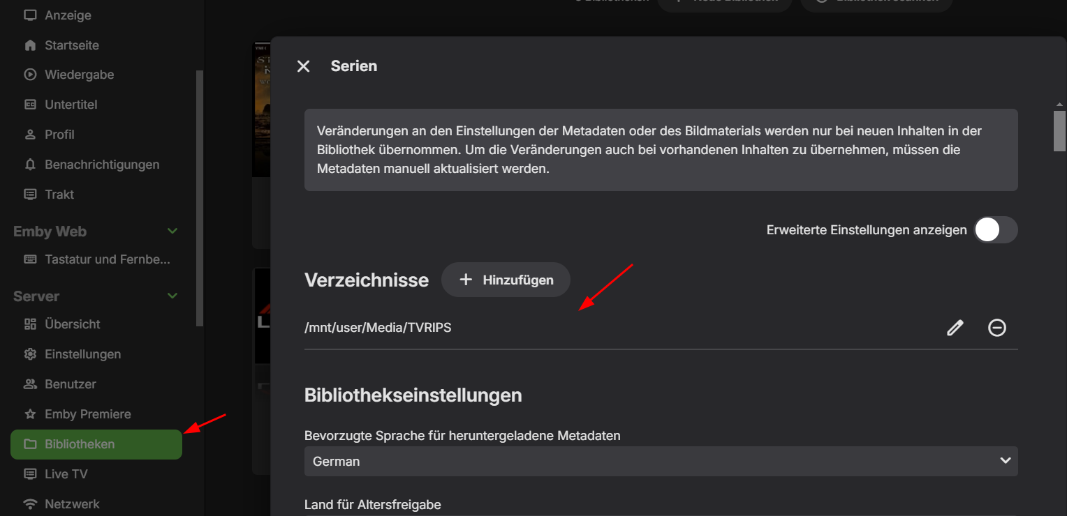

Also wie gesagt gemountet ist der NAS jetzt, ich kriege den Nas zwar zum Emby Container hinzugefügt, allerdings scheint Emby nicht auf die Unterordner zuzugreifen
Quelle: //NSA325-V2/media/video
Mount Point: /mnt/remotes/NSA325-V2_video (mounted)
Wenn ich den Mount Point in Emby auswähle kann ich keine Unterordner auswählen und auch nicht auf Dateien in Unterordnern zugreifen testweise habe ich mal ein Video direkt in den Video Ordner gepackt und erst dann wurde es in meiner Bibliothek angezeigt.
Achja und die Option Slave finde ich auch nirgendwo, oder liegt es evtl an meinem deutschen Sprachpaket?
das deutsche Sprachpaket tue ich mir nicht an ;) edit den mount point, Access (Zugriff)

zeig mal bitte deinen Docker run <<click<< command und einen screenshot wie du den dann in Emby (Bibliothek) ansprichst.
Beispiel
Achso, ja das deutsche Sprachpaket ist schon etwas gewöhnungsbedürftig, ich denke mal das ich es auch wieder auf Englisch umstelle.
Ich habe alles noch mal neu gestartet und den Nas noch mal neu gemountet und jetzt klappt es einwandfrei, vorher hat er mir bei Unterordnern im UAD Explorer immer irgendwelche Unraid Dateien angezeigt aber jetzt scheint alles zu klappen, also danke für die super Hilfe :)
