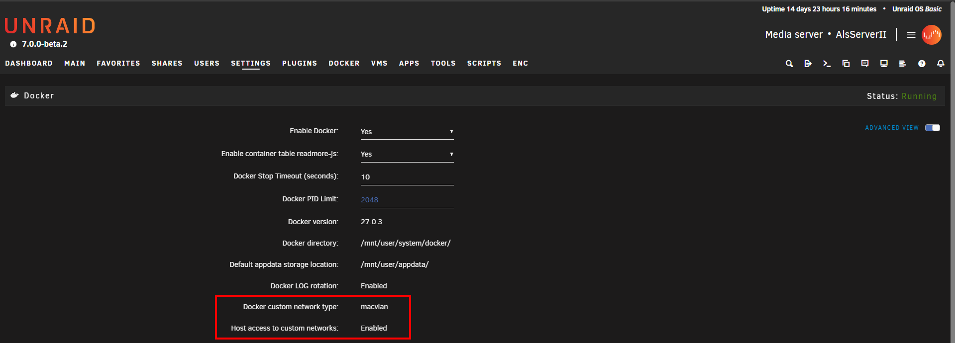

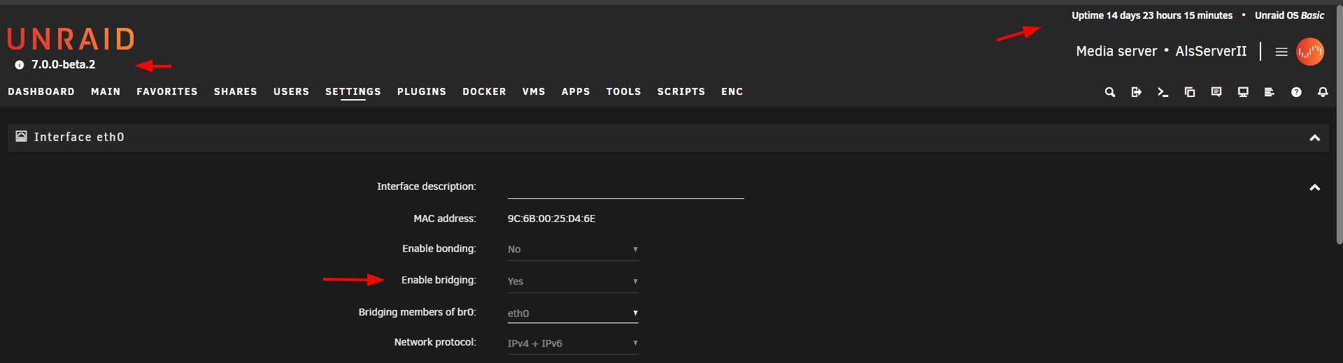

oder, installier mal die 7 beta 2 ... da ist jetzt ein reverse fix inkludiert damit die bridge wieder bestehen bleiben kann mit macvlan (sieht auch gut aus)
aber erst seit 7 beta 2 ... !!!
vorher mit entsprechender Hardware seit 6.12
IPVLAN >> siehe obiges Problem, Erreichbarkeit ...
macvlan >> wenn bridging aktiv, freeze ... ohne bridging seit 6.12.4 mit den genannten Einstellungen alles gut.

du hast jetzt mehrfach den Hinweis bekommen das entsprechend einzurichten, nutzt aber immer noch die bridge ...
mit ipvlan sollte es nicht crashen, das stimmt, was jedoch passieren kann, falls Docker mit eigener IP (custom) unterwegs sind, nutzen alle die gleiche MAC Adresse, inkl. Unraid ... manche Geräte (Bsp. Fritz) können damit nicht umgehen, sprich, alle Geräte hüpfen "wild" in der Fritz durch ...

Das liegt tatsächlich daran, weil ich das falsch verstanden habe! Ich dachte bisher immer, wenn man auf ipvlan stellt ist alles gut und kann dann damit nicht mehr zusammenhängen.
Ich werde das jetzt direkt mal ändern und berichten. Danke schon mal dafür.

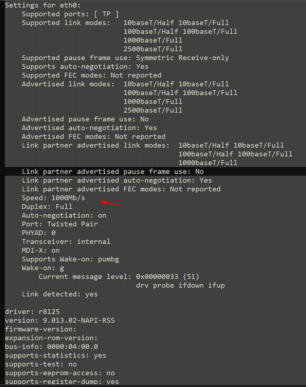

weil wenn ich deine diags sehe, Netzwerk steht ja mit 1G

Was genau meinst Du mit der Verkabelung? Ich habe zwar einen 2,5 Gbps Adapter auf dem Board, aber nur ein 1 Gbps Switch im Haus. An dem Switch hängt dann die FritzBox 7590. Welche Netzwerkkartenalternative wäre denn zu empfehlen? Sonst würde ich das auch nochmal testen. Zurückgeben geht ja immer. Oder ich deaktiviere den LAN Adapter einfach mal im BIOS. Dann ist UnRaid logischerweise nicht erreichbar, aber man könnte sehen ob das System durchstartet oder?
