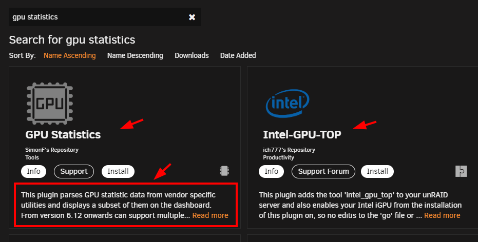

54 minutes ago, yuii said:
Wer das gleiche Problem hat, ich habe soeben einen weg gefunden das Problem zu beheben.
Im Appstore die App suchen "GPU Statistics" von "b3rs3rk" danach sollte alles wieder gehen.
das ist leider nicht richtig, daher Korrektur ...
dass das GPU Stats plugin benötigt wird ... sollte klar sein, ist ja kein "Kern" Feature
aber um es richtig zu stellen, es ist das von SimonF (aktuell) und nicht das deprecated one ...
ebenso wird das GPU Top pligin benötigt (steht auch in der readme)
