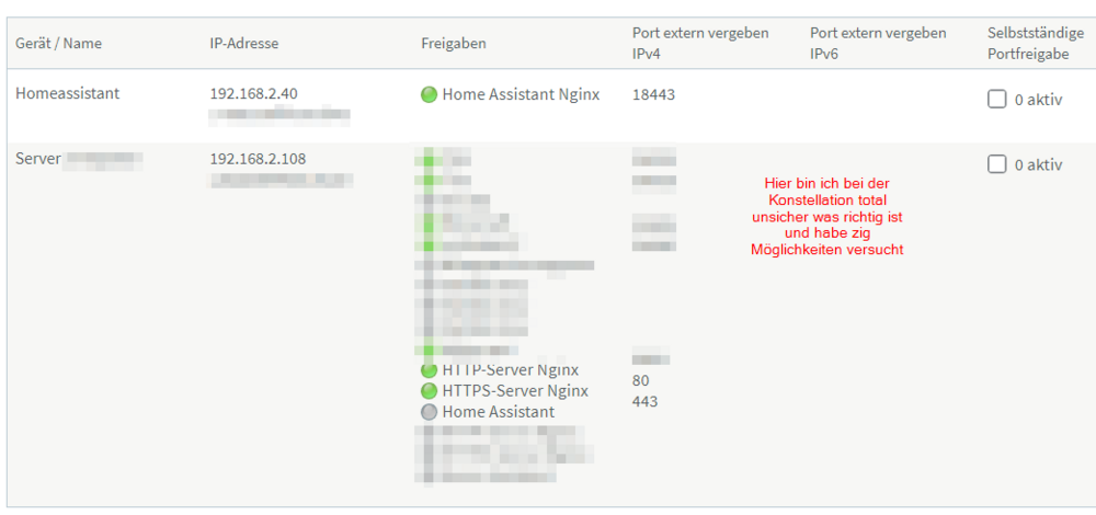

die fritzbox leitet die 443 zu nginx 18443 weiter (Nextcloud funktioniert ja auch von extern)

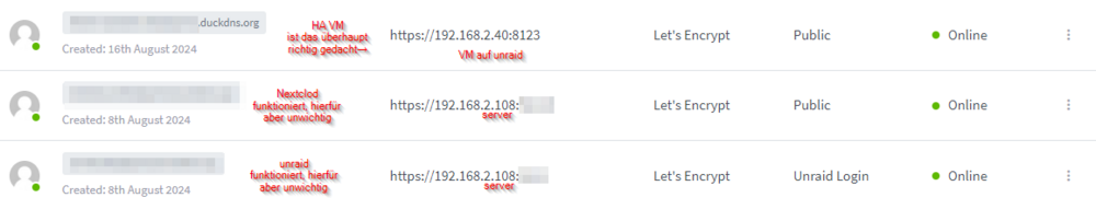

Einstellungen im nginx

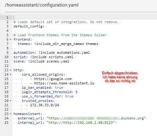

Config im HA
Ports auf der fritzbox

HA > allowed proxies, Beispiel hier, bei dir wäre 192.168.2.0/24 ... deine LAN Netzmaske
# http access
http:
  use_x_forwarded_for: true
  server_host: 0.0.0.0
  trusted_proxies:
    - 192.168.1.0/24
    - 172.17.0.0/24
    - 172.18.0.0/24

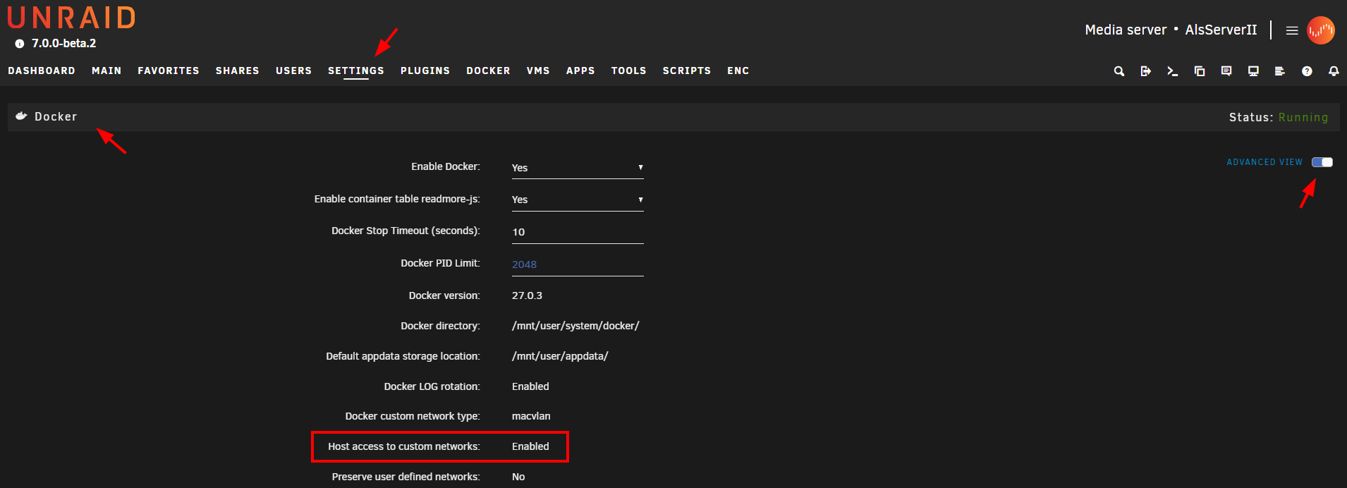

da du verschiedene Dinge jetzt mischst ... Docker bridge, LXC, VM, ... muss das Docker Netzwerk Zugriff zum Host haben,
zu aktivieren unter Settings, Docker, allow host access to custom networks ... (Docker Dienst muss aus sein, erweiterte Einstellungen aktiv)

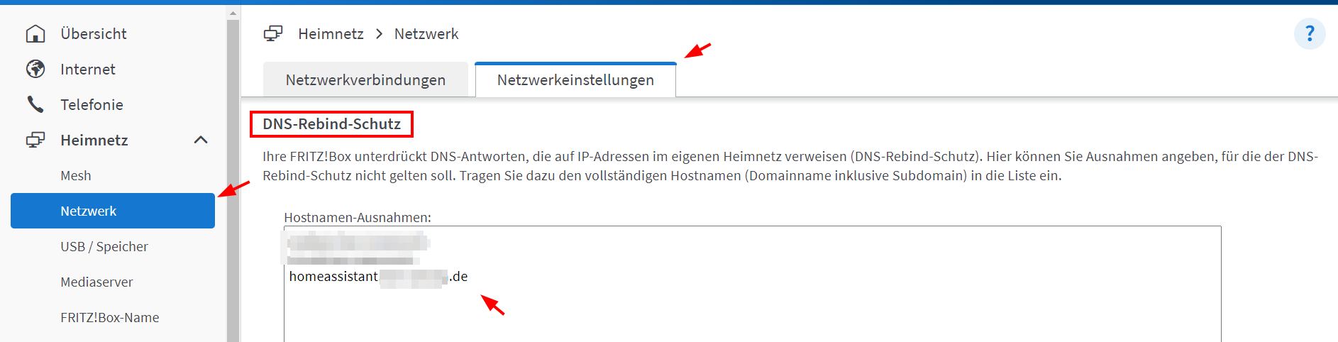

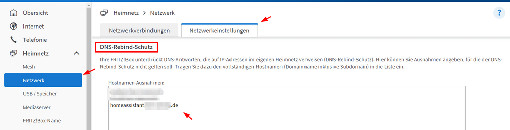

manchmal muss auch die domain für HA in den Rebind Einstellungen der Fritz ausgenommen werden, in der Fritz

deine Fritz Port forwardings zum NPM

Du darfst bei der Weiterleitung zu HA kein https verwenden, der HA hat selber kein Zertifikat, das stellt ja NGINX davor zur Verfügung
Also als Ziel bei nginx nur "http://192.168.2.40:8123" eintragen, dann gehts.
Ach ja, "internal" und "external" URL kannst Du Dir auch sparen, das führt nur zu fehlerhaften Umleitungen, da über den Proxy ja alles "intern" aussieht für HA.

In der FB ist tatsächlich nichts notwendig, hab das wieder zurück gebaut nachdem HA von außen erreichbar war um es zu prüfen.
nginx habe ich auf http umgestellt, das war mit Sicherheit ein Punkt der geholfen hat.
Der andere war, dass ich in der Config mein Server als trusted Proxy eintragen musste, da nginx ja von dort kommt, im nachhinein logisch, manchmal sitzt man einfach zu dicht und frustriert davor...
HA musste dann noch neu gestartet werden, vorher wollte es nicht klappen.
Und zu guter letzt habe ich noch den Rebind Schutz ausgenommen, auch wenn es schon bereits lief^^
