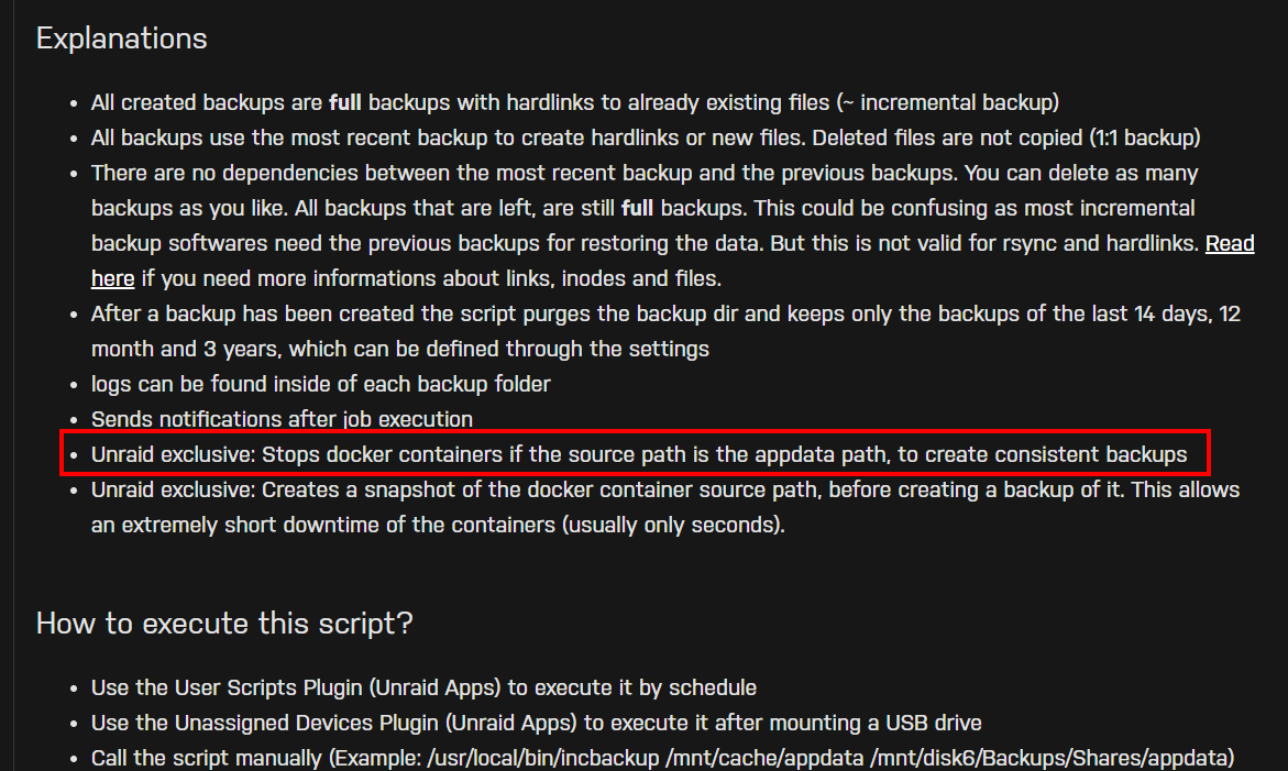

1. Stoppt Mgutt Script von sich aus die Docker Container bevor die Sicherung erstellt wird oder muss die Option hinzugefügt werden?
2. Gleiche Frage zu LuckyBackup, stoppt LuckyBackup die Docker Container?
Seite 1 von dem script Thread gelesen ?
Nein, muss manuell ergänzt werden ...

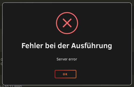

Parallel läuft das nicht. Backup Appdata sichert in einen Backup Share auf Disk 1. Einige Stunden später soll dann Luckybackup den Ordner auf einen SMB Share zu sichern.
Was aber nicht klappt, weil LuckyBackup nicht starten kann. Auch wenn ich LB manuell versuche zu starten, geht das nicht. Erst, wenn ich den externen Rechner hochgefahren habe und das Laufwerk eingebunden ist.

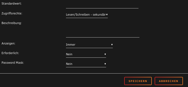

Meinst du das mit slave?
Da ich mir die Übersetzung nicht gebe ... aber ja, das wird es wohl sein.
Probiert ?
Ja, so ist es von Anfang an eingestellt.
Wenn ich die SMB Freigabe unmounte, kann ich die beiden Docker Container starten.
Das heisst gemountet und nicht erreichbar, keinen Container Start.
