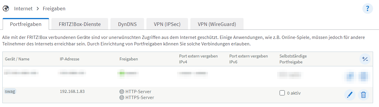

On 8/18/2024 at 8:14 AM, cz13 said:
Hier bietet sich ein Reverse Proxy an. z.B. Nginx Reverse Proxy Manager oder swag
Bitte das hier beachten
läuft hier als Docker Container mit eigener IP problemlos. Der DHCP der FRITZ!box verteilt die IP des Pihole als DNS für die Clients.
Danke für den Hinweis, da für nginx essentiell. Ist so eingestellt.
Ist es richtig, dass nginx via Docker dann auf einer anderen IP löuft, als der UNRAID-Server? Ist das der Königsweg?
Frage, da ich es nicht schaffe, SSL-Zertifikate zu aktivieren (laufe in einen Internal Error).
Die Ports 80 und 443 (über einen anderen externen Port, 5443) lasse ich an UNRAID weiterleiten.
So wie ich es jedoch verstehe, bracht nginx zwingend Port 443 zur Freischaltung.
Ich verstehe noch nicht ganz, wie die Reihenfolge gesetzt wird.
Ich arbeite mit DuckDNS, somit landen die Anfragen ja auf dem UNRAID-Server.  Richtig wäre es ja, wenn die Anfragen direkt auf nginx gehen, oder?
Wie bekomme ich also die Weiterleitungen vom Server auf nginx?
Danke und Gruß
Olaf
80 + 443 (extern) auf den Reverse Proxy deiner Wahl (NPM, swag, ...)
der kann im bridge mode laufen (port mappingsbeachten) oder auf eigener IP (dann ist mapping obsolet)
das solltest du unterlassen ...
wenn dann richte halt ne eigene domain welche auch über den Reverse Proxy geht ein zu Unraid ...
kurz, extern braucht es nur 80 / 443 welche dann auf den Reverse Proxy passend laufen, Rest wird alles im Reverse Proxy verarbeitet.

Endlich hat es mit nginx funktioniert.
Vielen Dank für diesen Sicherheitsaspekt. Klingt für mich nachvollziehbar und habe ich entsprechend umgesetzt: Trennung von Unraid Connect habe ich vollzogen.
Allerdings habe ich immer noch Zugriff auf den Server über eine externe myunraid.net-URL.
Übersehe ich etwas? Wo kann ich diese deaktivieren?
Danke und Gruß!
