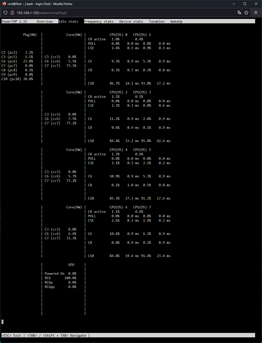

August 17, 20242 yr Hallo, da wir ja immer viel über den Stromverbrauch reden, habe ich mich entschlossen mich, euch an meinen Ergebnissen teil haben zu lassen. Dies ist nur ein Testsetup und noch nicht der Final Build, da mir aktuell das nötige Kleingeld für die CPU fehlt. Also was habe ich verbaut: CPU: Intel i3 12100 mit Boxed Kühler MB: Gigabyte Z790 AORUS ELITE AX (rev. 1.1) RAM: Corsair VENGEANCE DDR5 RAM 96GB (2x48GB) 5600MHz CL40 (CMK96GX5M2B5600C40) @ 4800MHz Netzteil: BeQuiet PurePower 530W SSD: Adata SU 700 (250GB) Cache M2: Samsung 970 Evo (500GB) (Appdata etc. liegen hier) HDDs: 1x Seagate ST3000DM001 und 1x Hitachi HDS5C3030BLE630 (als Array) Als Plugins habe ich folgende Installiert: Community Applications Dynamix File Manager Intel GPU TOP RTL8125 Drivers NerdTools ---> nur Powertop Im Spindown mit den Festplatten erreiche ich C10 was ein Stromverbrauch von 18-23W bedeutet. ASPM ist auch alles Gut Ich werde noch etwas weiter testen und Bericht erstatten. So hoffe ich, dass dies vielleicht dem ein oder anderen weiter hilft. Grüße
August 17, 20242 yr Author Nachtrag 1: Ich war jetzt 1,5h afk und der Idle Verbrauch hat sich auf 16-18W reduziert ohne WEB Gui und Console
August 20, 20242 yr Author Nachtrag 2: Ich habe folgenden ASM 1166 eingebaut. Ohne Flashen C10. Weiter habe ich folgede Beobachtung gemacht als ich das Board zu Testzwecken in mein Live System mit alten Unraid 6.12.9 gebaut habe. War nicht mehr als C3 drin, weil der Realtek NiC nicht ASPM kompatibel war. Mit der aktuellen 6.12.11 ist wieder C10 drin. Im System stecken aktuell: 3x Seagate ST12000VN007 2x Seagate ST16000NM001G 1x Seagate ST18000NM000J 2x Seagate st20000NM007D 1x Samsung 980PRO 1TB 1x Samsung 970EVO 1TB 1x Samsung 870EVO 1TB 1x Samsung 870EVO 500GB Verbrauch mit o.g. ASM1166 kontroller IDLE schwankend zwischen 27 und 30 Watt

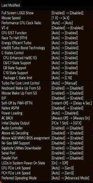

January 8, 20251 yr Author 1 hour ago, OddMagnet said: @Timmey85 was für Einstellungen hast du im Bios? Nach einem Wechsel auf dieses Board komme ich nicht mehr in die hohen C-States die ich vorher hatte Leider habe ich das Board nicht mehr. Ich habe mich aber an den Einstellungen an diesen Einstellungen von @DataCollector aus dem B760M DSH Fred orientiert. Edited January 8, 20251 yr by Timmey85
January 8, 20251 yr Ah, schade, hatte das Board speziell ausgewählt weil du hier von den guten C-States berichtet hast (und ich mehr PCIe/NVME Plätze brauchte) Dann werd ich die Settings nochmal durchgehen und anwenden was ich beim initialen konfigurieren nicht so hatte und hoffentlich reicht das dann schon. Wenn nicht muss ich wohl nochmal im Powertop Thread nerven ^^' Danke auf jeden Fall für die Info

January 11, 20251 yr Author @OddMagnet Hallo, ich hab heute eine Gigabyte Z790 Aero G bekommen und eingebaut. Damit erreiche ich C8 mit einer 970EVO die Bios Seetings sind die von @DataCollector Edited January 11, 20251 yr by Timmey85
January 12, 20251 yr Danke für's update, bei mir schaffen die Einstellungen scheinbar nicht mehr als C2 Ich werde nochmal in den Reduce power consumption with powertop thread posten, vllt. kann mir da ja noch jemand für mein spezielles Setup helfen

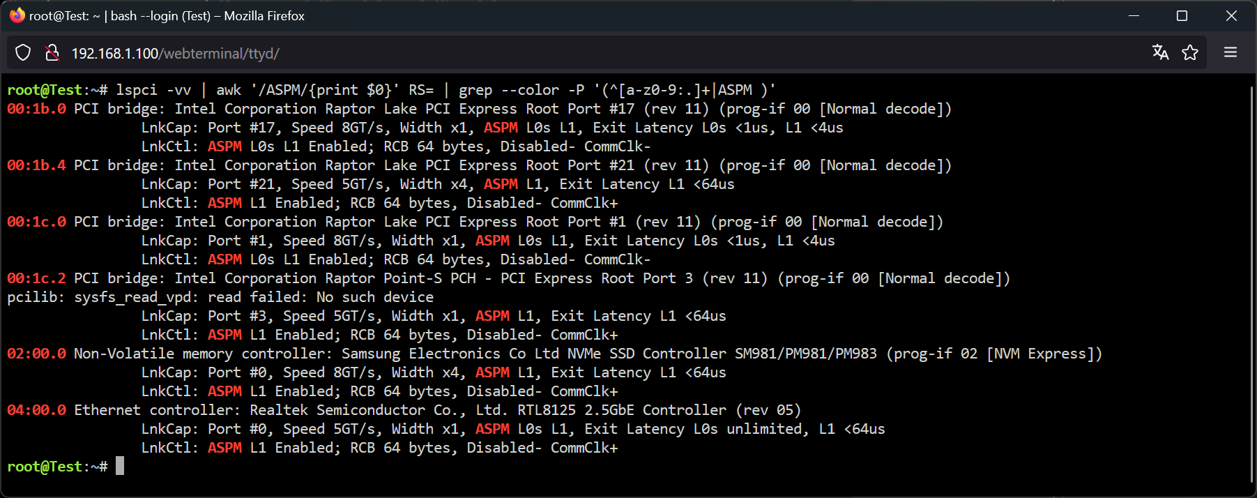

January 12, 20251 yr 5 minutes ago, OddMagnet said: Ich werde nochmal in den Reduce power consumption with powertop thread posten, vllt. kann mir da ja noch jemand für mein spezielles Setup helfen Genau. Und dann wirst Du den langen lspci entdecken der im Stromsparen Thread ist. Den Output von dem wirst Du posten. Das macht allerdings nur Sinn wenn kein RTL Treiber aus dem Appstore nachinstalliert wurde und wen weder Docker noch VMs laufen. In dem Output sieht man halt ob ein Gerät tiefe C-Pkg states verhindert. Ausserdem kannst Du gleich checken ob im NVME Slot der am Mainboard hängt irgendetwas drin ist. Das könnte das Problem sein. Auch wenn es eine NVME ist die in dem anderen Slot keine Probleme macht.
January 12, 20251 yr Schon erledigt. Treiber war noch installiert, aber Array ist offline gewesen, somit auch kein Docker/VM am laufen
January 12, 20251 yr Author @OddMagnet Dein SAS Controller hat ASPM Disabele. Er verhindert tiefe C-States
January 12, 20251 yr Im Bios selber sehe ich da keine Option das zu ändern, heißt das ich hab da dann Pech gehabt?
January 12, 20251 yr Author Ja Pech gehabt... liegt daran, dass es sich bei dem Controller um Serverhardware handelt. Die soll funktionieren und nur bedingt Sparsam sein. Wie viele Platten hast du dran? Ich würde zu einer ASM 1166 Karte greifen. Hab zwei davon im neunen Board. Quote
