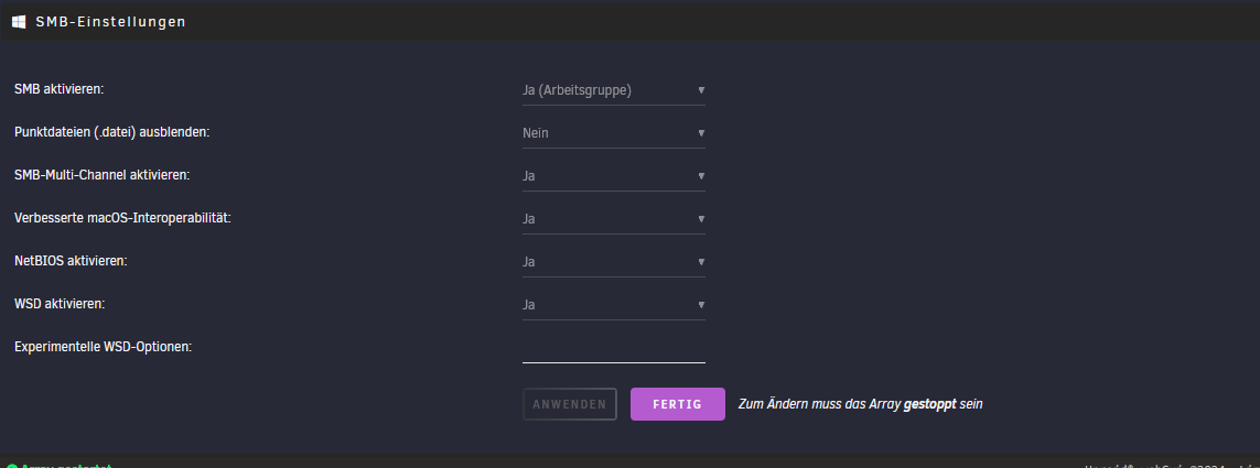

August 21, 20242 yr hallo, mehr so ne Idee, was vielleicht auch noch sein könnte. SMB Einstellungen Musste neulich einen (gebrauchten, Bj ca 2015) Drucker/ Scanner einrichten und zwar so, daß Dokumente gleich in einem unraid Ordner landen. Ums Verzweifeln wollte/ konnte der Drucker nicht. "Ordner nicht gefunden ... User/ PW Probleme .... Zuletzt hab ich mit den SMB Einstellungen in unraid rumgefummelt ... mit anderen Worten ... alles auf "ja" ... und siehe da, es funktionierte. Negative Auswirkungen auf andere Anwendungen habe ich bis dato nicht festgestellt. Vielleicht kann mir jemand an der Stelle sagen, ob das "richtig" clever war ... aber es funktioniert. Auch ich hab keine Ahnung von den Acronis Versionen, vielleicht dacht ich mir, ist Deine Problem Version auch etwas pingelig bei SMB, zu erwarten, dass die NFS aus Windows heraus können, ist wohl nicht ... Edited August 21, 20242 yr by trebeis
August 25, 20242 yr Author On 8/21/2024 at 12:44 PM, trebeis said: hallo, mehr so ne Idee, was vielleicht auch noch sein könnte. SMB Einstellungen Musste neulich einen (gebrauchten, Bj ca 2015) Drucker/ Scanner einrichten und zwar so, daß Dokumente gleich in einem unraid Ordner landen. Ums Verzweifeln wollte/ konnte der Drucker nicht. "Ordner nicht gefunden ... User/ PW Probleme .... Zuletzt hab ich mit den SMB Einstellungen in unraid rumgefummelt ... mit anderen Worten ... alles auf "ja" ... und siehe da, es funktionierte. Negative Auswirkungen auf andere Anwendungen habe ich bis dato nicht festgestellt. Vielleicht kann mir jemand an der Stelle sagen, ob das "richtig" clever war ... aber es funktioniert. Danke erste einmal für deine Hilfe. Hat leider keine Besserung gebracht. Aber man greift ja nach jedem Strohhalm. 😁👍 Vielleicht ist aber etwas mit meinem Netzwerk bzw. Netzwerkanschluss auf dem Mainboard im Argen. Ich erreiche schreibend auf dem Server immer nur die halbe Geschwindigkeit, wie lesend. Aber dazu mache ich ein neues Thema auf, passt hier nicht rein.
