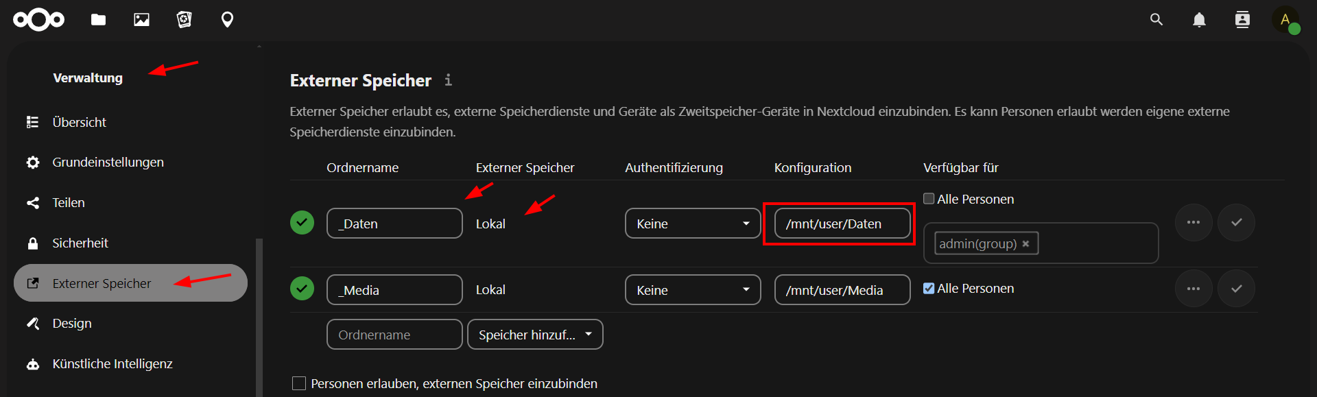

https://docs.nextcloud.com/server/latest/admin_manual/configuration_files/external_storage_configuration_gui.html
Voraussetzung, der Docker hat Zugriff auf die Unraid Shares
Beispiel
Docker Zugriff auf UNRaid (/mnt == alles, ACHTUNG)

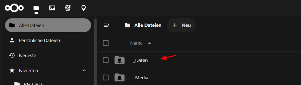

Nextcloud external storage ... binde ich dies dann ein ...
hat weder was mit der Datenbank ... noch mit performance ... zu tun ... einfach konfigurieren wenn du in NC auf zusätzliche "externe" Speicher zugreifen möchtest.
