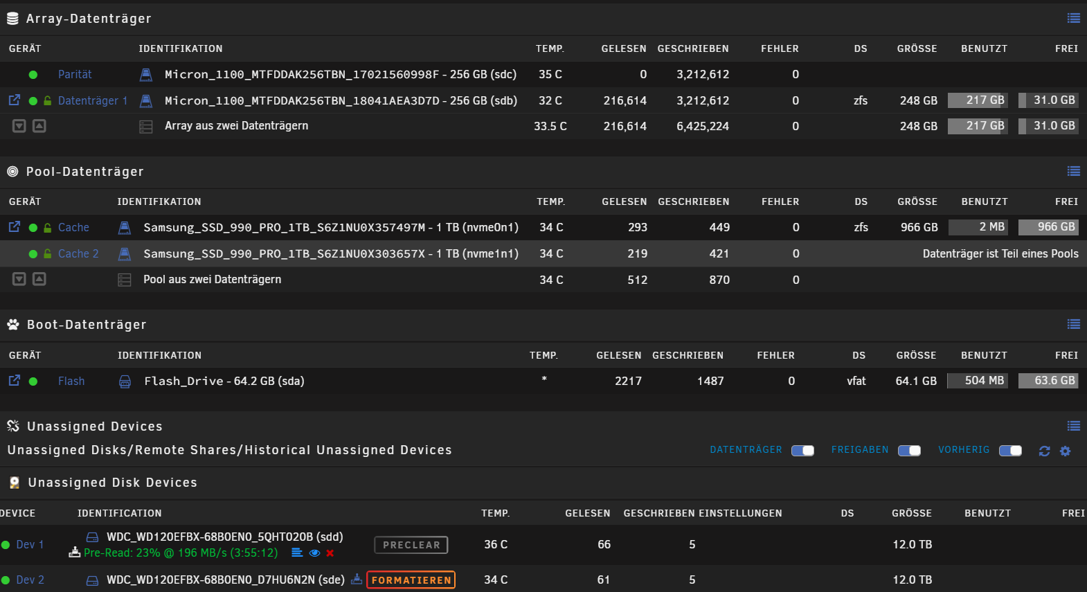

ich habe es nun endlich geschafft mein Testsystem auf ein neues Livesystem umzustellen und bin nun dabei die HDDs für das Array zu integrieren.
Zur veranschaulichung hier die Skizze wie ich dies machen möchte:
Ich habe aktuell 2 x 256 GB SSD verbaut (1 x Parity und 1 x Disk 1).
Disk 1 hat eine Verschlüsselung, Parity nicht.
In Stufe 1 möchte ich die Parity Platte gegen eine 12 TB HDD (WD RED) austauschen.
Aktuell läuft hierzu ein "Preclear".
So weit der einfache Teil.
Es gibt hierzu auch ein sehr schönes Video. Ich würde das über "single, dual, single" swap machen.
Es ist dennoch unklar wie genau ich vorgehen muss da mein Ziel ist dass das System, wenn es mal gestohlen wird, komplett verschlüsselt sein soll.
Aktuell ist die Parity mit ZFS formatiert (unverschlüsselt) und ich möchte bei der HDD dann XFS verwenden, wird hier ja von den meisten so genutzt.
Es sei denn es spricht mehr für eine andere Formatierung ?!
Zusätzlich soll auf dem ARRAY aber auch das Passwort geändert werden, aktuell wird dieses einfache Passwort von der Disk 1  (ZFS) benutzt.
Ich bin mir bezüglich Reihenfolge und Vorgehen im unklaren.
Muss ich jetzt nach dem Preclear die HDD mit XFS encrypted formatieren und das Passwort vergeben und danach einhängen als Parity 2 ?
Oder erst einhängen Partiy 2 sync und das Passwort wird irgendwo anders neu vergeben ?
Wenn auf der Parity nur Parity Infomationen und keine Daten sind, muss diese überhaupt verschlüsselt werden ?
Nach meinem empfinden doch eigentlich nur wenn das Array aus 2 Datenträgern besteht da man dann die Daten mit einem anderen Unraid wieder herstellen könnte.
