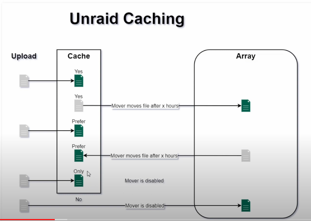

Sorry ich find einfach nur Anleitungen die auf eine Version verweisen wo man im Cache einstellen kann das er die Daten im Cache behält.
In meiner Version kann ich nur Primär und Sekundärer Speicher einstellen. Früher hätte ich Prefer eingestellt...
Ich suche eine Anleitung wie man den Cache für die Freigaben "Appdata" und "System" einstellt wenn man 2 NVMe s hat.

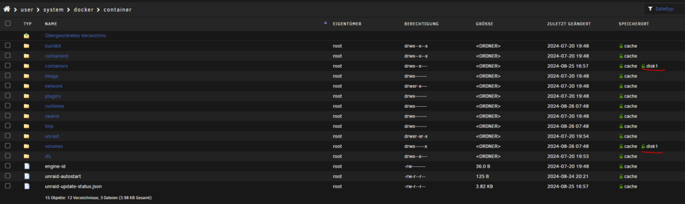

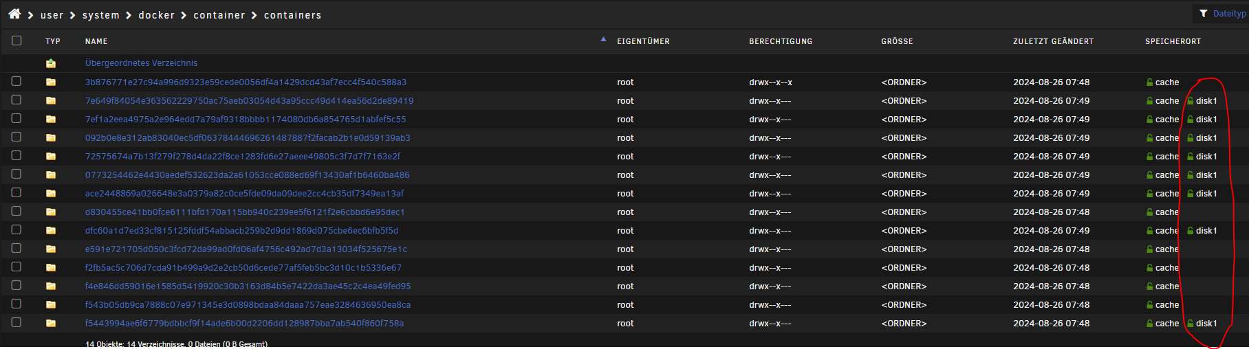

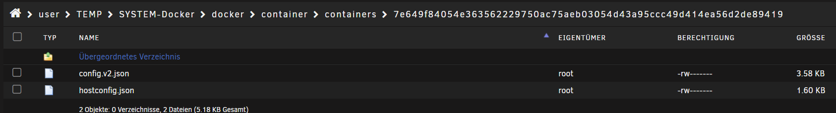

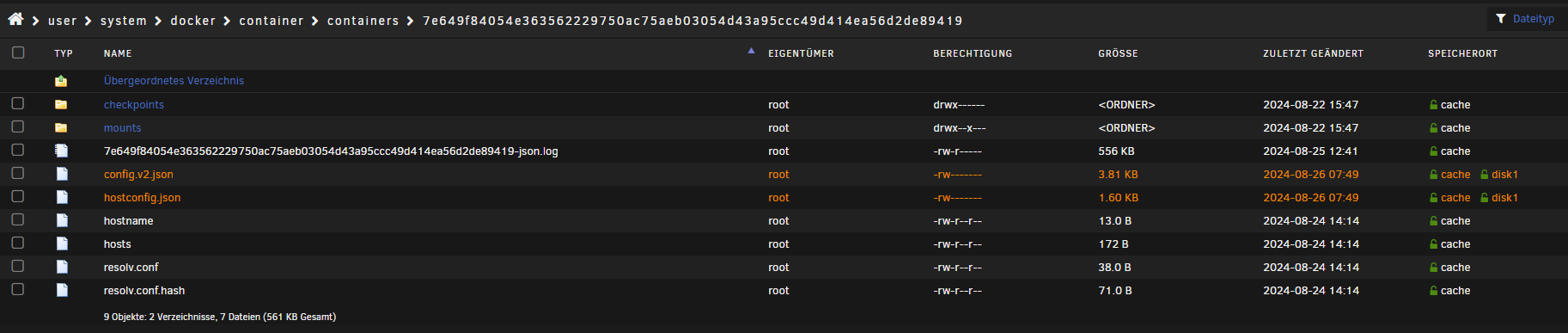

Jetzt hingen noch unter disk1\SYSTEM\docker\container\containers\ContainerID je eine config.v2.json und eine hostconfig.json die aber älter waren als die identischen die jetzt im Cache sind.
Nachdem die Docker Container mit "SYSTEM ERROR" nicht mehr staretet hab ich den pfad komplett weg gesichert, versucht den "Systems" Ordner auf Disk1 zu löschen (ging nicht) und das System danach neu gestartet.
Die Ordner Freigaben habe ich auf nur Cache (kein zweitspeicher) umgestellt aber die Docker Container starten dennoch nicht.

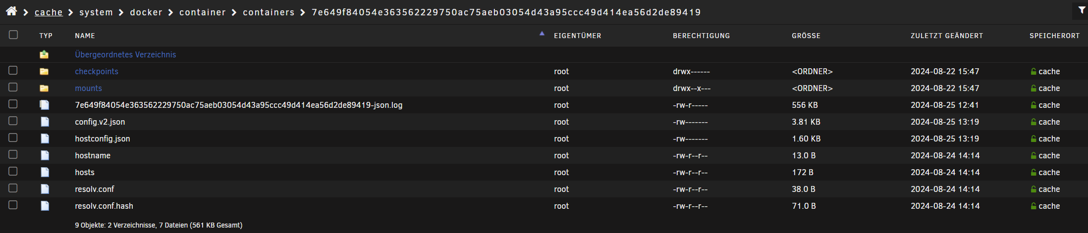

Cache schaut eigentlich gut aus:

Wichtig ist, dass die Daten nicht doppelt rumliegen, dann sollte alles passen, den "/mnt/system/docker" Ordern kannst du getrost auch einfach mal weglöschen (wenn docker gestoppt ist).
Einfach die Docker anschliessend von "Previous Apps" neu installieren.

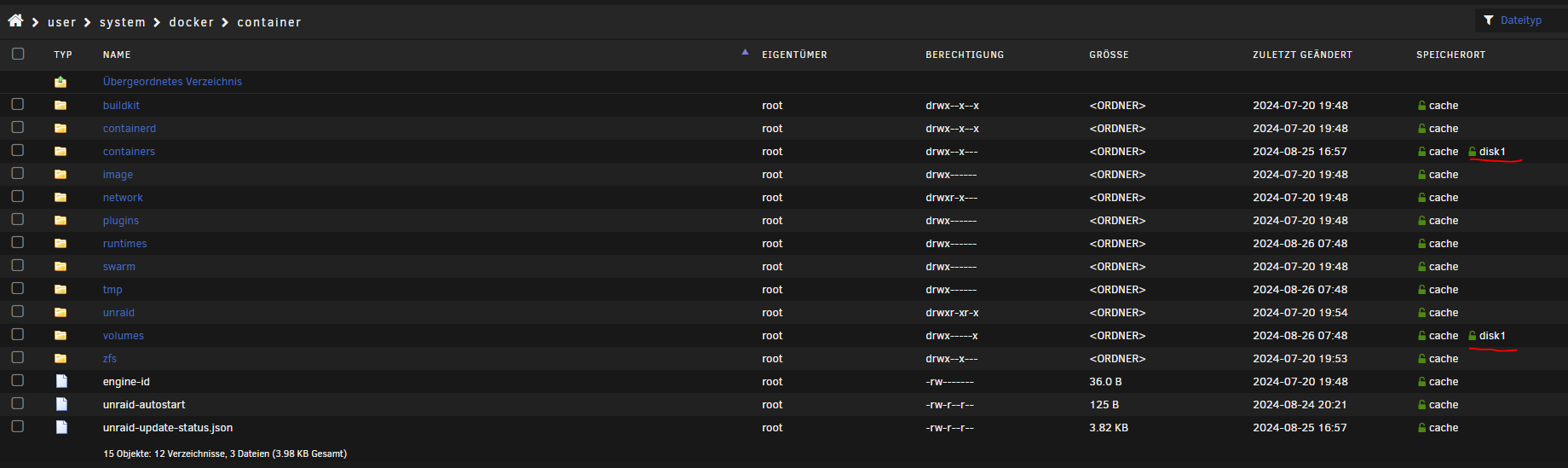

Zeig doch mal wie es in "/mnt/user" aussieht.
Wenn die Daten von "system" oder "appdata" an mehreren Orten liegen muss das angepasst werden.

Da ich ein Ticket auf gemacht habe, habe ich die Dateien die doppelt waren auch wieder an den entsprechenden Ort kopiert. Unraid erkennt dies auch.

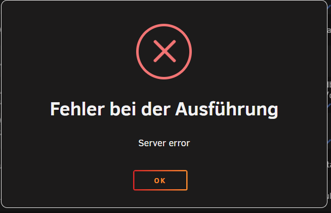

Container wird entfernt: Adminer
Fehler: Server error

Als ich bis auf den System Ordner unter disk1 alles gelöscht hatte, war die gleiche Meldung vorhanden. Die Docker Container lassen sich auch nicht mehr entfernen. Leider gleiche "Server Error" Meldung.

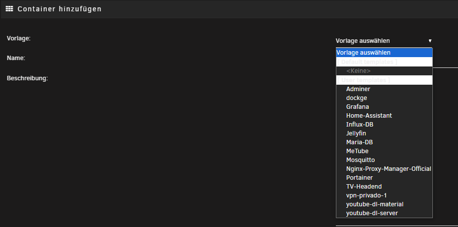

dann, Docker Tab, unten add container, dann mittig oben das dropdown, unterhalb user templates sind die vorkonfigurierten und von die eingerichteten Dockers ... einfach wieder einen nach dem anderen installieren ... wenn mit den Pfaden alles passt und appdata auch da ist wo es soll, ist alles wieder wie vorher ;)

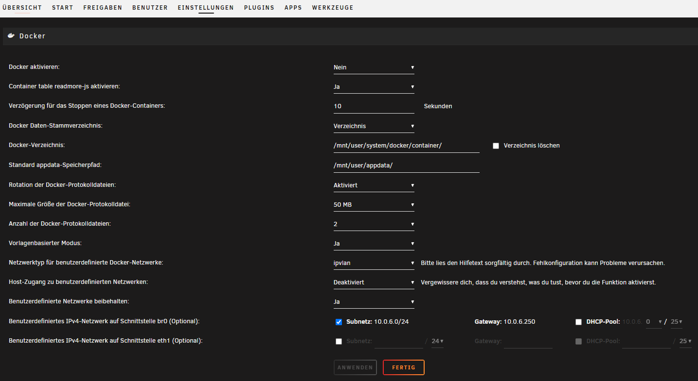

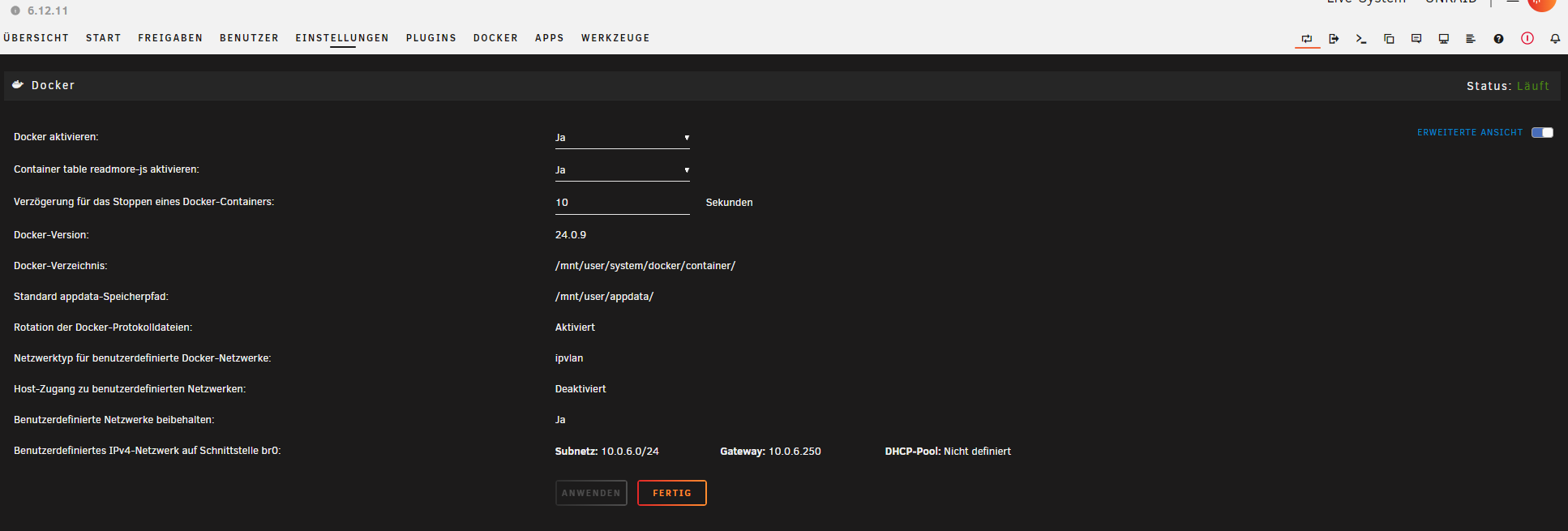

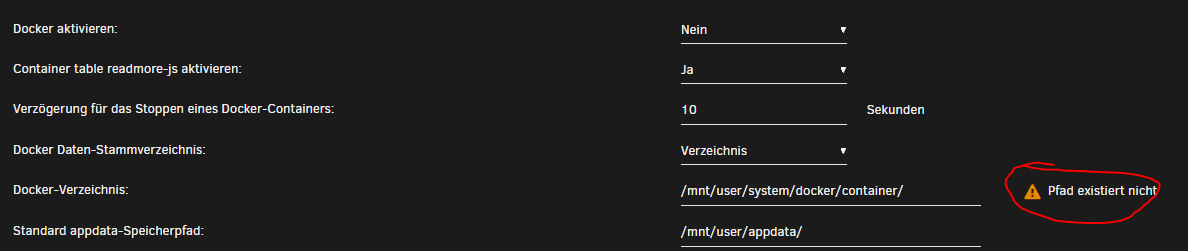

Dann stell mal oben auf Nein ... Dienst stoppen ... Während der läuft geht das natürlich nicht.
...hmmm ich seh es einfach nicht ?!
...evtl. hast Du ein Plugin installiert ?
Edited by Jeypee
Den Haken bei Verzeihnis läschen setzen ist gemeint.
Danke ...
OK, ich hab also folgendes gemacht:
1. Console
rm -r -f /mnt/user/system/docker/
-r = recursive
-f = force (Da die Verzeichnisse nicht leer waren, sonst bricht er ab)
2. Verzeichnis löschen:
Durchaus verständlich das er hier zickt da ist ja nix mehr...
Docker aktivieren > "JA" > Anwenden

Unten links auf "Container hinzufügen" klicken:
Vorlage wählen, sollte eigentlich noch alles sein wie vorher...
Images werden neu heruntergeladen und Docker Container wird mit den eigenen Einstellungen gestartet.
Zapzerap alles wie es war.🙂👍
