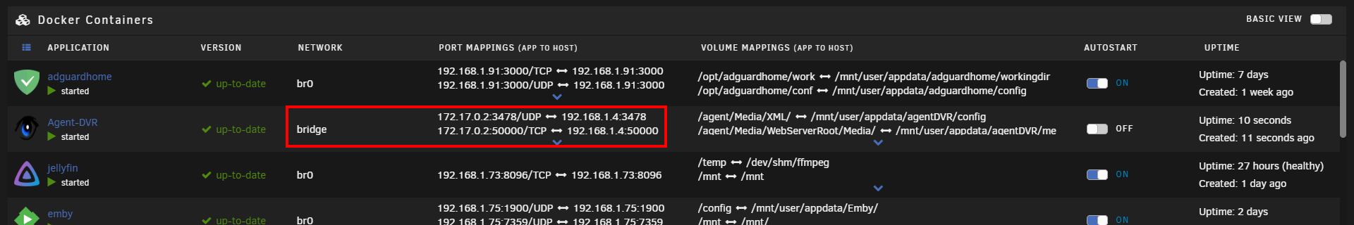

Ok, ich habe den Fehler jetzt gefunden. Leider nicht über den Weg aus dem Post sondern einfach in dem ich in der Dockerübersicht nochmal genauer geschaut hat. Hier war das Problem, das das Netzwerk auf bridge stand und nicht auf host. Wobei einige Docker auch auf bridge laufen. Dieser hier aber irgendwie nicht. Er wollte eine host Einstellung und jetzt läuft es. Vorher hat er keine IP Adresse bezogen.

Aber jetzt wird da ein Schuh draus. Ich habe tatsächlich einen Portkonflikthinweis bei der Installation bekommen. Konnte den aber nicht zuordnen. Jetzt habe ich ihn aber gefunden. Nämlich der Port 50000. Dieser wird zeitgleich auch von SFTP Pro benutzt. Wie kann ich das denn ändern? Ich habe versucht den 50000er Port in der Dockerkonfiguration von Agent DVR zu ändern. Aber der Fehler bleibt der Gleiche.

OK jetzt wird es klar:
docker: Error response from daemon: driver failed programming external connectivity on endpoint Agent-DVR (960d3497517fea87262d231dd8690d48717b9a22030f3d0054cce2b6c5f61cb3): Bind for 0.0.0.0:50000 failed: port is already allocated.
Es liegt also an dem Port von Sftp pro. Wozu wird der 50000er Port bei Sftp pro eigentlich gebraucht? Dann könnte ich ihn einfach ab 50001 starten lassen und der 50000 für Agent AVR wäre frei.

Hm ok. Ich habe jetzt den passiven Bereich gelöscht und nun funktioniert auch, wie zu erwarten war, der bridge Modus von Agent AVR. Bleibt noch eine Frage offen:
