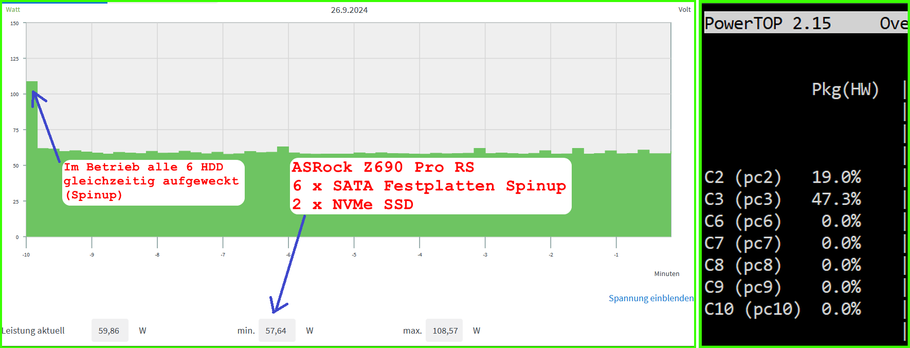

Also mein Server verbraucht mit den 6 HDDs ca. 50 Watt im Idle. Also nicht gerade wenig. :D
Extra als Beispiel habe ich gerade folgendes aufgebaut:
- ASRock Z690 Pro RS (90-MXBGY0-A0UAYZ) (BIOS/UEFI: V18.03 beta 03/22/2024)
- Intel Core i5-12400 boxed (incl CPU Kühler)
- 2x RAM 32GB DDR4 3200MHz CL22 (=64 GB Ram)
- 2x NVME SSD Patriot Viper 4TB VP4300L im Slot Mitte des Boards und am Boardrand (als UD)
- 6 x SATA Festplatten (1x ST14000VE0008 + 5x ST18000NM000J) (als UD) an Onboard SATA
- interne Netzwerkkarte (Dragon RTL8125BG) 2,5 Gb Link (kein Traffic, ausser WebGui)
- PCIe 3.0 x1: leer
- PCIe 5.0 x16: leer
- PCIe 4.0 x16 (x4): leer
- PCIe 3.0 x1: leer
- PCIe 3.0 x16 (x4): leer
- M.2 NVME Slot neben CPU: leer
- M.2 NVME Slot mitte: NVME SSD
- M.2 NVME Slot am Boardrand: NVME SSD
- M.2 Key-E: leer
- beQuiet BN341 Netzteil
- USB Bootstick: Transcend Jetflash 600 32GB; unraid 6.12.4 stable
- USB Sandisk 32GB an USB 2.0 als Device im Array mit autostart
- ARCTIC P12 Max PWM im Cage für die Festplatten (geschätzt: ca. 1-2 W).
normal gebootet (ohne lokales GUI)
(Da das System im Keller steht und ich zu faul bin davor zu sitzen, nutze ich als Monitor und Tastatur/Mouse: Aten 8600 KVM over IP Lösung.)
folgende Plugins sind installiert:
Community Applications
Dynamix Cache Directories
Dynamix Filemanager
Dynamix System Temperature
ITE IT87 Driver
nerdtools für powertop-2.15-x86_64-1.txz
Unassigned Devices
Unassigned Devices Plus
Unassigned Devices Preclear
Im Go file: powertop --auto-tune
ca. 15 Minuten gewartet, bis unraid Bildschirm abgeschaltet hat.
1. Messung: alle 6 Festplatten als UD Spinup, idle
57,64 W (laut Anzeige in Fritzbox per DECT200 Steckdose).
Die C-States erreichen bei mir nie unter C3.

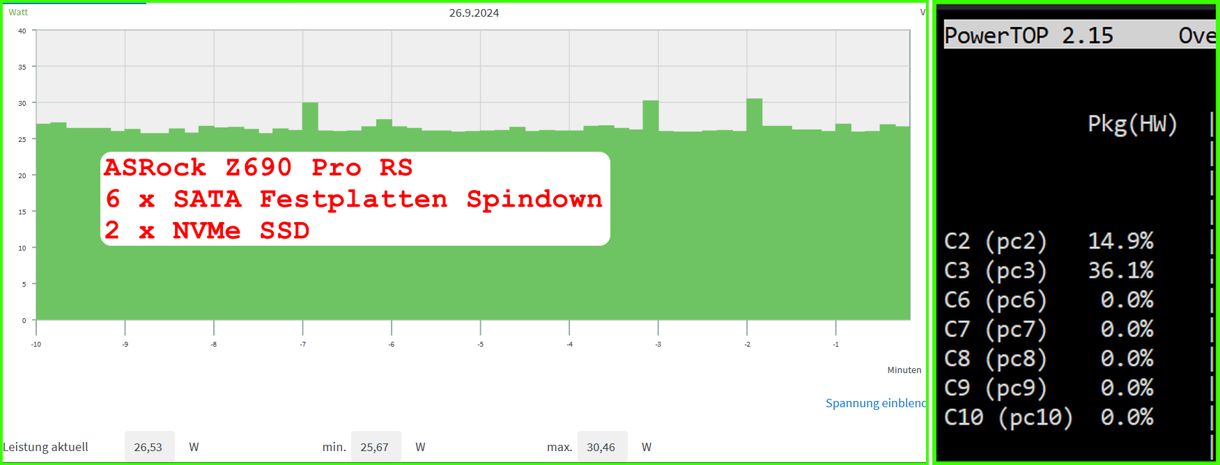

2. Messung: alle 6 Festplatten als UD Spindown
25,67 W (laut Anzeige in Fritzbox per DECT200 Steckdose).
3. Messung (im 1.Bild auch erkennbar): Wenn das System läuft und ich alle 6 Festplatten aus dem Spindown hochfahren lasse (Spinup) sind das für wenige Sekunden 108,57 W.
P.S.: Díeses System ist ausdrücklich nicht für unraid von mir beschafft worden. Es wird irgendwann mal ein Windowssystem.
Aber solange es noch nicht seine Aufgabe bekommen hat, nutze ich es gerne für Tests auch mit unraid, wenn es um 8 Onboard SATA-Ports geht.
P.P.S.: Dieser Beitrag ist also höchstens als Idee/Richtung zu verstehen, wo man ohne viel Aufwand leistungsmäßig hin kommen kann, wenn man 8 SATA Ports Onboard will (von denen hier nur 6 beschaltet sind).
