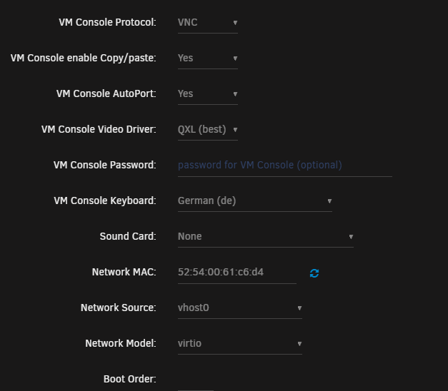

Frage, was hast du bei der VM als Netzwerk mode genommen ? in der 6.12.13 er diag sind keine VM xml's anbei ...
Ich lege den Screenshot der aktuellen 6.12.11  der betreffenden WIn10 VM bei. (die anderen beiden VM liefen seit Tagen nicht).
passt

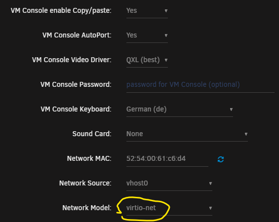

Ja, es funktioniert wieder!
Sollte jemand ein ähnliches Problem haben, vielleicht mal ausprobieren:
"Windows VMs should use the VirtIO-net driver
Due to a kernel regression, there is significant performance degradation for any outgoing transfer from a Windows VM using the VirtIO network driver. The workaround is to switch to the VirtIO-net driver. This should be resolved in a future release."
Yep, it's a known issue with the kernel.

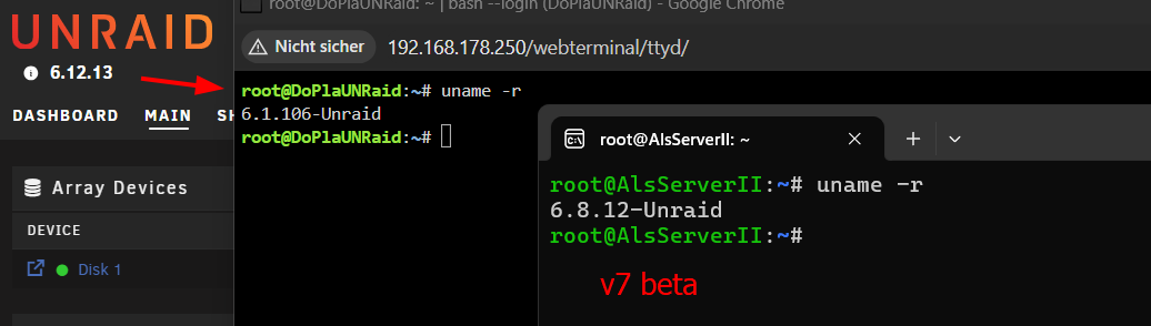

nur als Info, ich hatte ja kurz cross geschaut, bin aber auf v7 beta2, da besteht das Problem nicht, aber ist auch klar in dem Fall, andere Kernel Version ...
