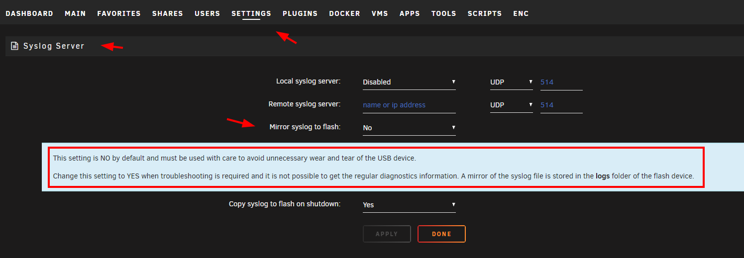

16 hours ago, Holyasgard said:
Gibt es da einen Trick wo es eventuell gebackupt wird vorm leeren ?
syslog to flash, da wird zumindest solange was geschrieben bis nichts mehr geht
aber bitte daran denken dies nach debugging wieder zu deaktivieren (frisst den USB stick)
es gibt übrigens ne Dokumentation, inkl. Suche ;)
https://docs.unraid.net/unraid-os/troubleshooting/diagnostics-information/#persistent-logs-syslog-server

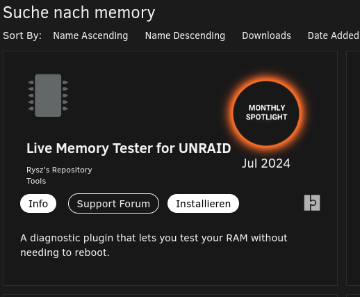

Gibt es ein Arbeitsspeicher Test denn man in Unraid Installieren kann ?
Dir wurde memtest86+ benannt, welches auserhalb von unraid gebootet wird und auch dem USB Stick mit drauf ist (bei mir aber nur bei BIOS/CSM Systemen funktioniert).
Wenn man unraid bootet wird ein memtest86+ auch angeboten.
Sollte dieser nicht booten nehme ich die kostenlose Version von Passmark memtest86, welcher auch problemlos von einem UEFI System mit USB Datenträger booten kann.
Aber beachte, daß ein Memtest86+ bevorzugt 24 Stunden (oder länger) laufen sollte.
Der kostenlose Passmarkt ist standardmäßig leider auf nur 4 Durchläufe eingestellt.
Hier findest Du die kostenlose (wie auch die kostenpflichtge) Version von Passmark:
https://www.memtest86.com/
Der andere mentest86+ hier ist kostenlos, aber eben auch schon auf dem Unraid USB Bootstick enthalten und im Bootmenü auswählbar:
https://www.memtest.org/
Edited by DataCollector
Links und Texte dazu ergänzt
Das habe ich gesehen aber selbst nicht getestet,ist wohl noch ziemlich neu das Plugin
