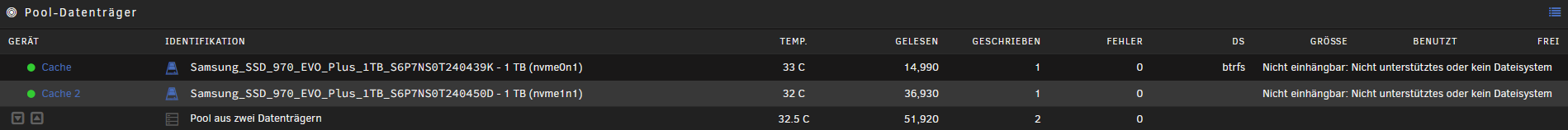

ich habe seit einigen Tagen ein Problem, dass sich bei den Pool-Datenträgen der Cache nicht mehr einhängen lässt.
Nach endlosen suchen um Web, bitte ich euch um Ratschläge bzw. Hilfe.
