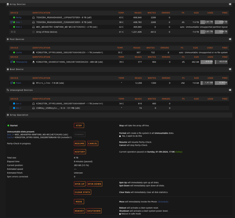

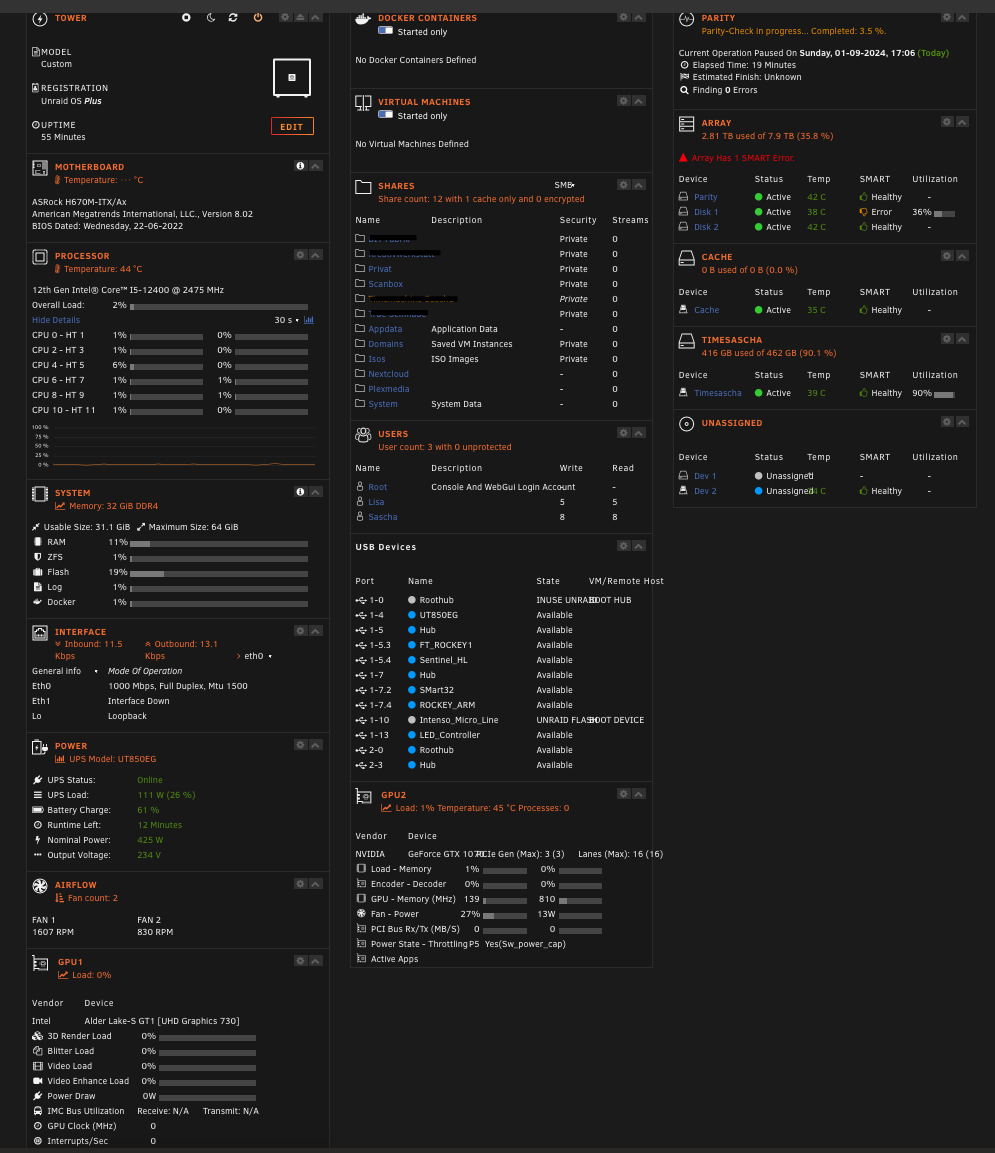

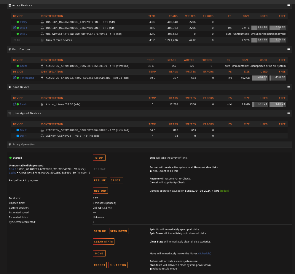

Hab vorhin noch meinen E-Verteiler umgebaut und natürlich mein Unraid heruntergefahren bevor ich den Strom gekappt habe.
Leider fehlen nun nach dem Start meine VM's, alle Docker, 1x Cache Nvme (1 wird als Unassigned Devices angezeigt)
Filesystem Typ sollte eigentlich alles ZFS sein, bei einer Array Platte und dem Cache steht nun "auto"
Wenn Array Gestartet ist werden alle Shares Ordnungsgemäß angezeigt.
Wenn ich mich über die IP verbinden will kann ich mich nicht anmelden. Über Unraid Connect funktioniert aber 😅 (Benutzer und Passwort sind ident)
GPU usw wird alles angezeigt, Installierte Plugins sind auch alle da.
Unraid 6.12.10
Kann mir da bitte jemand helfen, will da jetzt nicht zu viel rumspielen um mir dann im schlimmsten fall alles zu zerschießen.
Danke :)
diagnostics <<click<< könnte jemand eher schauen und etwas dazu sagen
Geraten, Disks haben sich ausgehangen, verabschiedet, ... "auto" weil unklar ist was es denn genau ist (für Unraid).
mal angesprochen, disks im array mit zfs laufen zu lassen ist nicht wirklich empfohlen, hast nichts davon und ist eher kontraproduktiv.
zum Rest, zfs ...  im Notfall, destroy and rebuild (vom hoffentlich vorhandenen Backup).
erstmal die diags, dann kann jemand mal schauen ...

here some errors from the syslog, 2 disks seems to fail
	Zeile 1858: Sep  1 16:32:48 Tower emhttpd: /mnt/disk2 mount error: Unsupported partition layout
	Zeile 1957: Sep  1 16:33:10 Tower kernel: ata5.00: irq_stat 0x08000000, interface fatal error
	Zeile 1958: Sep  1 16:33:10 Tower kernel: ata5: SError: { Proto HostInt TrStaTrns }
	Zeile 1961: Sep  1 16:33:10 Tower kernel:         res 40/00:0c:a0:68:cf/00:00:13:00:00/40 Emask 0x52 (ATA bus error)
	Zeile 1965: Sep  1 16:33:10 Tower kernel:         res 40/00:0c:a0:68:cf/00:00:13:00:00/40 Emask 0x52 (ATA bus error)
	Zeile 1969: Sep  1 16:33:10 Tower kernel:         res 40/00:0c:a0:68:cf/00:00:13:00:00/40 Emask 0x52 (ATA bus error)
	Zeile 1973: Sep  1 16:33:10 Tower kernel:         res 40/00:0c:a0:68:cf/00:00:13:00:00/40 Emask 0x52 (ATA bus error)
	Zeile 1977: Sep  1 16:33:10 Tower kernel:         res 40/00:0c:a0:68:cf/00:00:13:00:00/40 Emask 0x52 (ATA bus error)
	Zeile 1981: Sep  1 16:33:10 Tower kernel:         res 40/00:0c:a0:68:cf/00:00:13:00:00/40 Emask 0x52 (ATA bus error)
	Zeile 1988: Sep  1 16:33:11 Tower kernel: ata5.00: irq_stat 0x08000000, interface fatal error
	Zeile 1989: Sep  1 16:33:11 Tower kernel: ata5: SError: { Proto HostInt TrStaTrns }
	Zeile 1992: Sep  1 16:33:11 Tower kernel:         res 40/00:2c:a0:7d:cf/00:00:13:00:00/40 Emask 0x52 (ATA bus error)
	Zeile 1996: Sep  1 16:33:11 Tower kernel:         res 40/00:2c:a0:7d:cf/00:00:13:00:00/40 Emask 0x52 (ATA bus error)
	Zeile 2000: Sep  1 16:33:11 Tower kernel:         res 40/00:2c:a0:7d:cf/00:00:13:00:00/40 Emask 0x52 (ATA bus error)
	Zeile 2004: Sep  1 16:33:11 Tower kernel:         res 40/00:2c:a0:7d:cf/00:00:13:00:00/40 Emask 0x52 (ATA bus error)
	Zeile 2008: Sep  1 16:33:11 Tower kernel:         res 40/00:2c:a0:7d:cf/00:00:13:00:00/40 Emask 0x52 (ATA bus error)
	Zeile 2012: Sep  1 16:33:11 Tower kernel:         res 40/00:2c:a0:7d:cf/00:00:13:00:00/40 Emask 0x52 (ATA bus error)
	Zeile 2019: Sep  1 16:33:11 Tower kernel: ata5.00: irq_stat 0x08000000, interface fatal error
	Zeile 2020: Sep  1 16:33:11 Tower kernel: ata5: SError: { Proto HostInt TrStaTrns }
	Zeile 2023: Sep  1 16:33:11 Tower kernel:         res 40/00:d4:60:ad:cf/00:00:13:00:00/40 Emask 0x52 (ATA bus error)
	Zeile 2027: Sep  1 16:33:11 Tower kernel:         res 40/00:d4:60:ad:cf/00:00:13:00:00/40 Emask 0x52 (ATA bus error)
	Zeile 2031: Sep  1 16:33:11 Tower kernel:         res 40/00:d4:60:ad:cf/00:00:13:00:00/40 Emask 0x52 (ATA bus error)
	Zeile 2035: Sep  1 16:33:11 Tower kernel:         res 40/00:d4:60:ad:cf/00:00:13:00:00/40 Emask 0x52 (ATA bus error)
	Zeile 2039: Sep  1 16:33:11 Tower kernel:         res 40/00:d4:60:ad:cf/00:00:13:00:00/40 Emask 0x52 (ATA bus error)
	Zeile 2043: Sep  1 16:33:11 Tower kernel:         res 40/00:d4:60:ad:cf/00:00:13:00:00/40 Emask 0x52 (ATA bus error)
	Zeile 2047: Sep  1 16:33:11 Tower kernel:         res 40/00:d4:60:ad:cf/00:00:13:00:00/40 Emask 0x52 (ATA bus error)
	Zeile 2055: Sep  1 16:33:12 Tower kernel: ata5.00: irq_stat 0x08000000, interface fatal error
	Zeile 2056: Sep  1 16:33:12 Tower kernel: ata5: SError: { Proto HostInt TrStaTrns }
	Zeile 2059: Sep  1 16:33:12 Tower kernel:         res 40/00:0c:20:3b:d0/00:00:13:00:00/40 Emask 0x52 (ATA bus error)
	Zeile 2063: Sep  1 16:33:12 Tower kernel:         res 40/00:0c:20:3b:d0/00:00:13:00:00/40 Emask 0x52 (ATA bus error)
	Zeile 2067: Sep  1 16:33:12 Tower kernel:         res 40/00:0c:20:3b:d0/00:00:13:00:00/40 Emask 0x52 (ATA bus error)
	Zeile 2071: Sep  1 16:33:12 Tower kernel:         res 40/00:0c:20:3b:d0/00:00:13:00:00/40 Emask 0x52 (ATA bus error)
	Zeile 2075: Sep  1 16:33:12 Tower kernel:         res 40/00:0c:20:3b:d0/00:00:13:00:00/40 Emask 0x52 (ATA bus error)
	Zeile 2079: Sep  1 16:33:12 Tower kernel:         res 40/00:0c:20:3b:d0/00:00:13:00:00/40 Emask 0x52 (ATA bus error)
	Zeile 2092: Sep  1 16:42:07 Tower root: Fix Common Problems: Error: /boot/config/plugins/dockerMan/templates-user/my-duckdns.xml corrupted
	Zeile 2093: Sep  1 16:42:07 Tower root: Fix Common Problems: Error: /boot/config/plugins/dockerMan/templates-user/my-NginxProxyManager.xml corrupted
	Zeile 2474: Sep  1 17:05:56 Tower emhttpd: /mnt/disk2 mount error: Unsupported partition layout
	Zeile 2481: Sep  1 17:05:56 Tower root: mount: /mnt/cache: wrong fs type, bad option, bad superblock on /dev/nvme0n1p1, missing codepage or helper program, or other error.
	Zeile 2502: Sep  1 17:05:56 Tower root: mount: /mnt/cache: wrong fs type, bad option, bad superblock on /dev/nvme0n1p1, missing codepage or helper program, or other error.
	Zeile 2506: Sep  1 17:05:56 Tower emhttpd: /mnt/cache mount error: Unsupported or no file system
	Zeile 2511: Sep  1 17:05:56 Tower root: mount: /mnt/timesascha: wrong fs type, bad option, bad superblock on /dev/sde1, missing codepage or helper program, or other error.
@saschaheh schau dir auch mal parallel das an
Sep  1 17:15:00 Tower root: Fix Common Problems Version 2024.07.18
Sep  1 17:15:07 Tower root: Fix Common Problems: Error: /boot/config/plugins/dockerMan/templates-user/my-duckdns.xml corrupted
Sep  1 17:15:07 Tower root: Fix Common Problems: Error: /boot/config/plugins/dockerMan/templates-user/my-NginxProxyManager.xml corrupted
Sep  1 17:15:08 Tower root: Fix Common Problems: Warning: Share appdata references non existent pool cache
Sep  1 17:15:08 Tower root: Fix Common Problems: Warning: Share DIY Fabrik references non existent pool cache
Sep  1 17:15:08 Tower root: Fix Common Problems: Warning: Share domains references non existent pool cache
Sep  1 17:15:08 Tower root: Fix Common Problems: Warning: Share isos references non existent pool cache
Sep  1 17:15:08 Tower root: Fix Common Problems: Warning: Share Kreativwerkstatt references non existent pool cache
Sep  1 17:15:08 Tower root: Fix Common Problems: Warning: Share nextcloud references non existent pool cache
Sep  1 17:15:08 Tower root: Fix Common Problems: Warning: Share Privat references non existent pool cache
Sep  1 17:15:08 Tower root: Fix Common Problems: Warning: Share Scanbox references non existent pool cache
Sep  1 17:15:08 Tower root: Fix Common Problems: Warning: Share system references non existent pool cache
Sep  1 17:15:08 Tower root: Fix Common Problems: Warning: Share True Selfmade references non existent pool cache
2 templates von dockers scheinen nicht mehr in Ordnung zu sein (USB ok ?), Share Meldungen kommen wahrscheinlich von der failed disk ...
und dann noch ... du nutzt all diese zusätzlich installierten apps nativ auf Unraid ? oder einfach mal "alles" click bei Nerdtools ... ?
