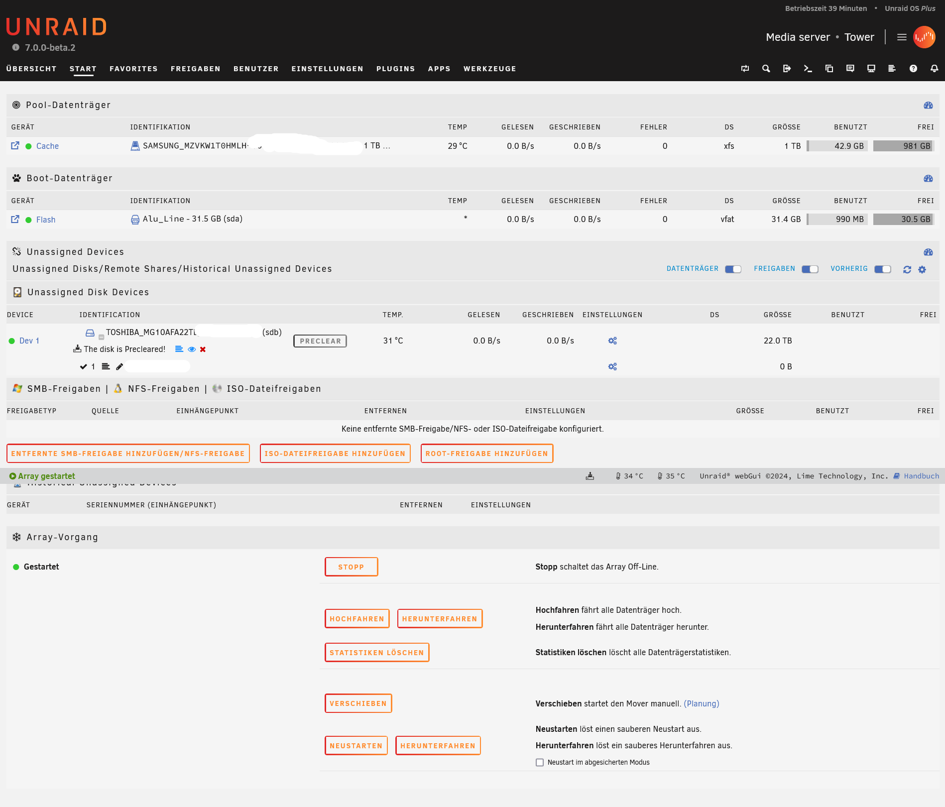

Hallo,
ich habe mir einen neuen Unraid Server mit der 7.0.0 Beta1 aufgesetzt, sowie eine neue Platte mit 22TB per Preclear fehlerfrei überprüft.
Nun habe ich wahrscheinlich den Fehler gemacht und ein Downgrad auf 6.12 gemacht, und anschließend ohne Änderung auf die 7.0.0 Beta 2 geupdatet.
Wenn ich einen Neustart mache, wird mir angezeigt, das die Platte mit Preclear überprüft werden soll. Dann gehe ich auf die App, lasse die Signatur überprüfen, und alles ist gut.
Jetzt bekomme ich die Festplatte nicht eingebunden oder formatiert. Zum Array hinzufügen geht auch nicht, da der Slot ausgegraut ist.
Ich wollte eigentlich keine Parity, da der nur als Backupserver genutzt werden soll. Eine SSD ist als Cache eingebunden und funktioniert einwandfrei.
Wie kann ich die Platte ins System einbinden?
preclear_disk.txt
Solved by alturismo
normal, array stop, hinzufügen ... fertig.
ich schätze du hast das array "deaktiviert" da du ohne Array arbeitest (geht ja erst seit beta 7 ...)
tools, new config ... preserve none
dann cache zuweisen, array platte zuweisen fertig ...
Danke, ja genau das wars. Neue Konfig, keine Behalten , schon konnte ich 4 Slots auswählen und die Platte als LW1 hinzufügen.
Formatiert, und läuft 😀
