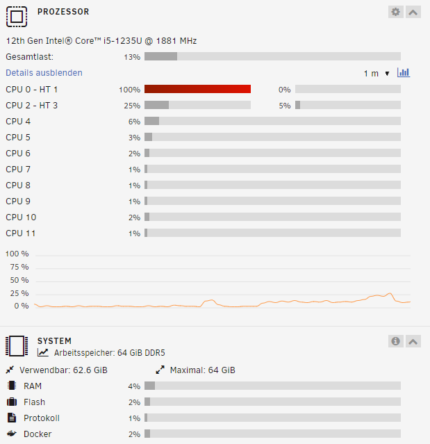

Bei Transkodierungen stieß ich allerdings direkt auf das Problem, dass nicht meine gesamte CPU-Leistung genutzt wird, sondern nur ein Kern mit voller Last. Bei 720p mp4 Transkodierungen geht es in der Praxis noch gut, bei höheren Auflösungen bleibt es beim Ladekreis und nach einer Zeit sinkt sogar wieder der eine CPU Kern gegen 0% Leistung und gibt scheinbar auf. Bei anderen Aufgaben kann ich dieses Verhalten nicht beobachten.
Konnte zu dem Problem nichts finden. Habe mit ein paar Einstellungen herum gespielt (Hardware Beschleunigung ein/aus, Docker PID Limit, CPU-Zuweisung), nichts hat sich verändert. Plex lädt sich zu Tode und meine Hardware macht Mittagsschlaf. Weiß nicht mal wo ich die Ursache zu Suchen habe 😐

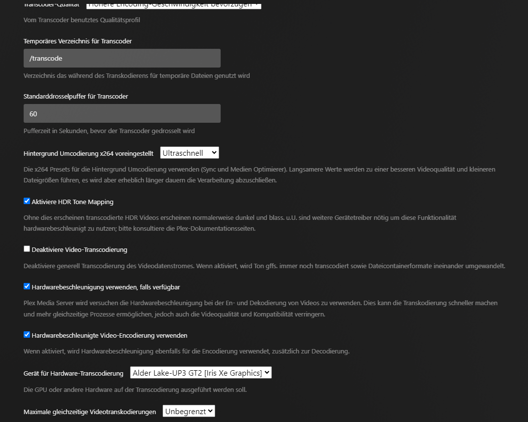

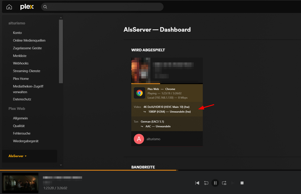

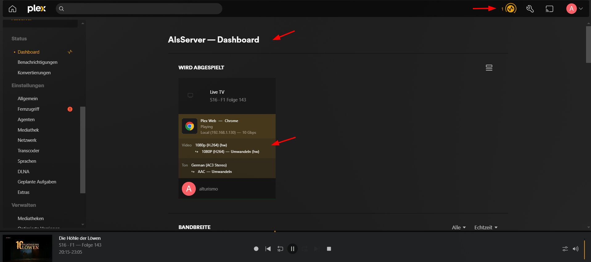

nur um ganz sicher zu gehen, du hast auch einen plex pass ?

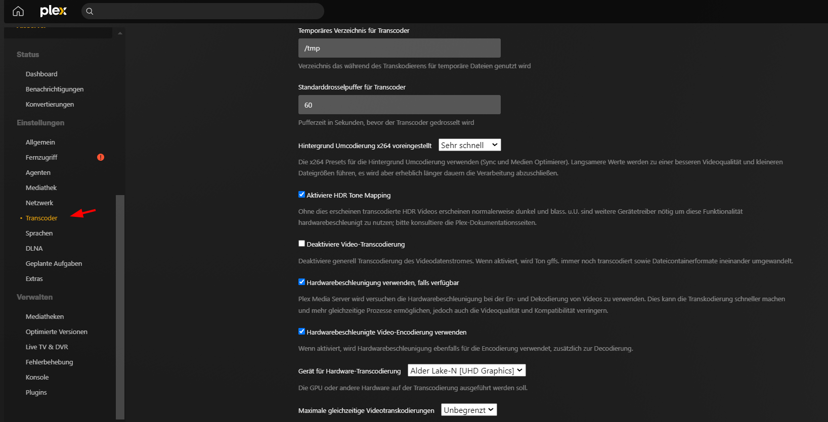

wenn ja, als nächstes noch deine Plex Einstellungen

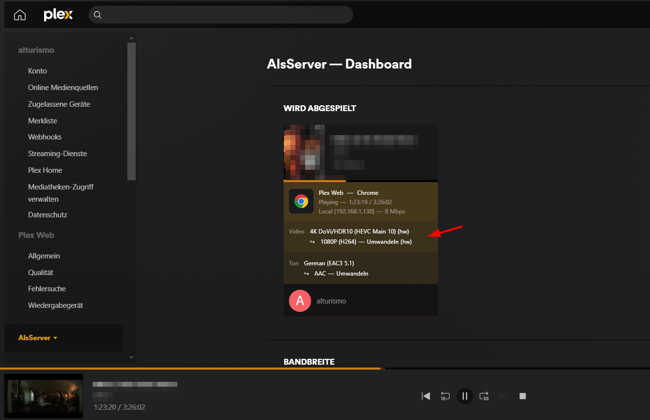

und dann, was siehst du im Dashboard beim enforced encode abspielen

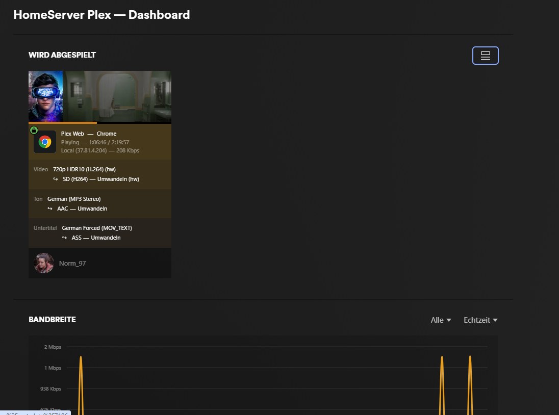

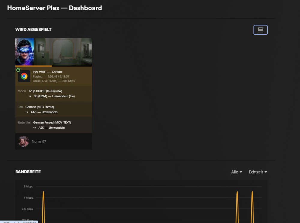

Jap, habe natürlich Plex Pass.
Habe das temporäre Verzeichnis auch mal angepasst, zu "/tmp" (Direkt der Arbeitsspeicher, wenn ich richtig verstehe).
Ändert leider nichts am Problem
MKVs starten erst gar nicht, wenn sie nicht direkt abgespielt werden. Kleine MP4s kann ich transcodieren.
"hw" kennzeichnet mir, dass die Hardware Beschleunigung aktiv ist.
Aber Hardware Beschleunigung hin oder her, wie kann meine CPU bei 15% liegen und er bekommt es nicht transcodiert. Wenn die CPU 100% gibt und es nicht funktioniert, dann reicht die Leistung nicht, dass versteht mein Hirn noch. Die GPU entlastet doch nur den normalen CPU und wäre theoretisch nicht notwendig?
Meine Synolgy CPU hat auch trotz Hardware Beschleunigung hoch gedreht, wenn sie zu schwach war, lag sie halt bei 100% und war trotzdem nicht schnell genug.

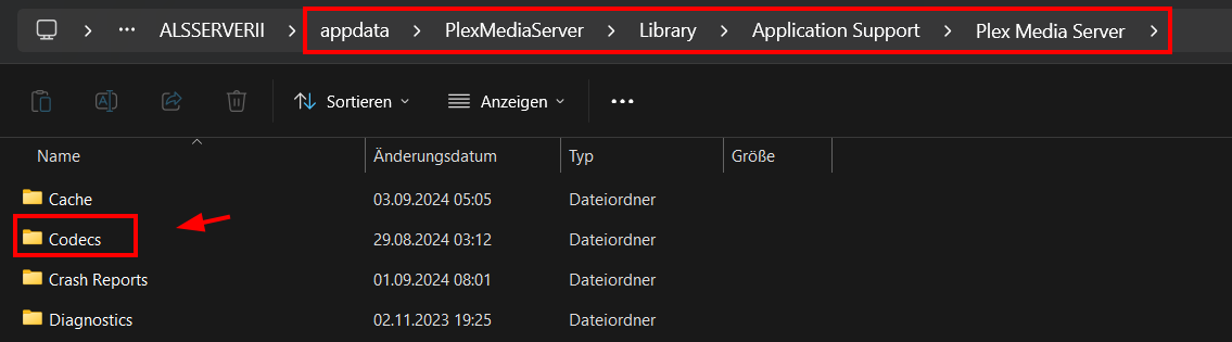

ok, dann mal noch folgendes
Docker stoppen, diesen Ordner löschen, dann Docker wieder starten (Ordner samt Inhalt wird neu erstellt)

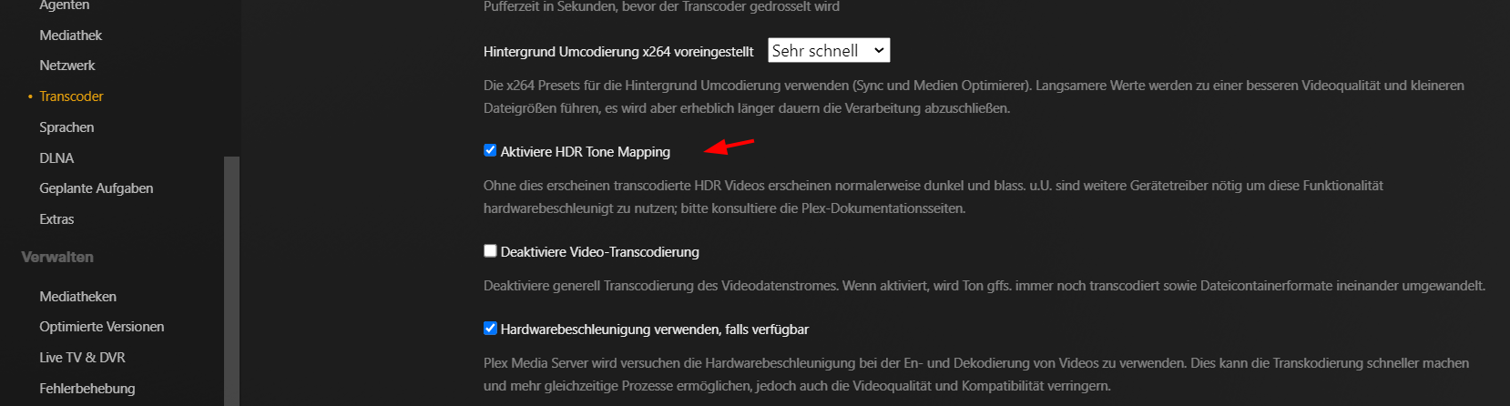

es gab Konstellationen wo das tonemapping Probleme verursacht ... bei 4k hevc 10bit HDR
zum Test, mal tonemapping deaktivieren

1/ codecs Ordner neu machen, testen
2/ tonemapping deaktivieren, testen

das Thema mit den "zerschossenen" codecs gibt es oft, löst auch meist solche issues.
Da war der Fehler versteckt. Jetzt funktioniert alles 😃
Hab mir das Problem selbst eingebaut. Habe alle appdata Dateien durch meine vorhandenen Dateien ersetzt (vom alten System), um nicht alles erneut Anpassen zu müssen.
Nach dem löschen und neu starten funktioniert alles.
