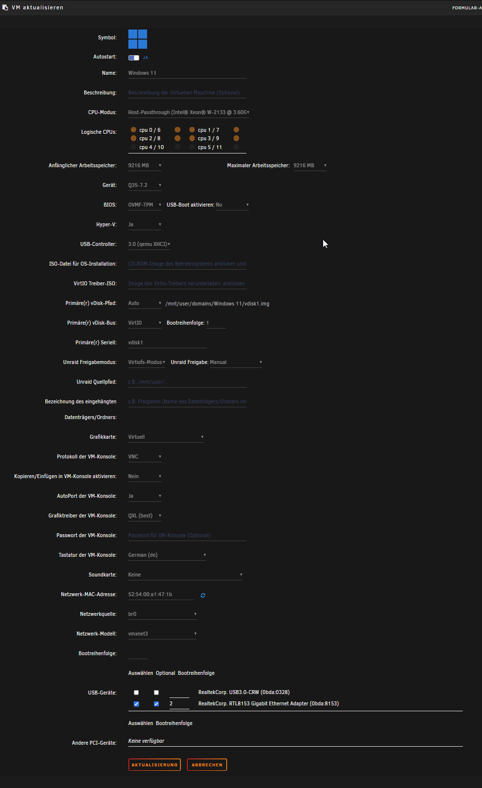

Ich würde gerne für die VM einen USB 3.0 zu Gigabit Ethernet Adapter nutzen, befürchte aber das ich den nicht korrekt durchgereicht bekomme, denn immer wenn ich den auswähle bekomme ich maximal Fast Ethernet.
Mein letztes Setting das einigermaßen läuft sieht nun so aus und theoretisch soll ich nun Gigabit haben, die Übertragung sagt aber was anderes:

Bei der VM selber kann ich den Netzwerkquelle nur zwischen br0n und virbr0 auswählen und das Netzwerkmodell:
virtio-net
virtio
e1000
rtl8153
vmxnet3
Wobei der rtl8153 ja der USB Adapter wäre, dieser aber nur als 10MBit/s erkannt wird

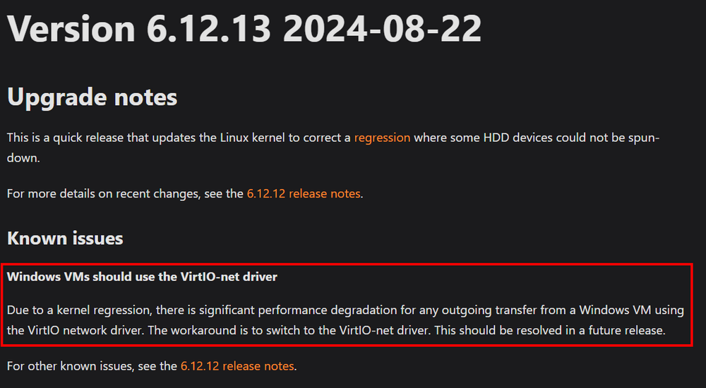

Hi, ich habe mir die Diagnostics mal angeschaut und weiter unten wird aufgeführt, das VM's und Docker damit nicht "geloggt" werden...
On 9/2/2024 at 10:23 PM, alturismo said:
ok
noch ein Hinweis, solltest du auf der 6.12.13 sein mit bridged network
da ich auf der beta 7 bin ... denke ich da als nicht dran ;)
Das System habe ich jetzt in soweit umgestellt, das die Netzwerkquelle br0 und Netzwerkmodell virtio-net ist. Damit ist genau wie du sagtest die interne Verbindung 10G und auch die Datenrate mit iperf zur Fritzbox ist deutlich höher. Kommt nicht ganz an den Desktop PC heran, aber ist in Ordnung bei zeigleicher Benutzung von Docker Containers und co

Damit wäre die Frage zur Netzwerkübertragung soweit geklärt. Win11 kommt mit der Hardware also deutlich besser klar als Windows 10.

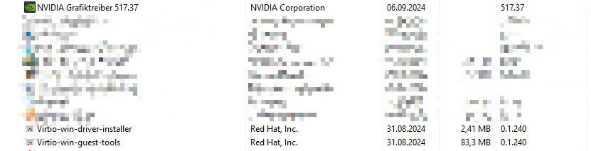

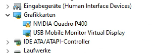

Ich habe die GPU nun durchgereicht und die Anzeige funktioniert auch, aber trotz Installation der nvidea Treiber wird mit im Geräte Manager nach wie vor eine Fehlermeldung angezeigt
Ich habe auch den Treiber 528.02 installiert gehabt, gleiches Problem, daher habe ich einmal gedowngraded. Trotz Neustart kann ich aber auch das nvidea Control Panel nicht öffnen (beim ausführen öffnet sich nichts), also irgendwas läuft da noch nicht rund. Windows Update findet keine neuen Updates mehr.
Gibt es da bei VM's irgendwas zu beachten damit das klappt, oder muss ich die virtio teils deaktivieren?
Danke vorab!
normal, nichts ... außr die Karte wäre etwas "alt" ...
hast du einen Monitor angeschlossen ? oder einen HDMI Dummy zumindest ?

Ich hatte lediglich einen Adapter von mini DP zu DP angeschlossen.
System herunter gefahren -> Adapter ab -> System wieder hoch
Problem bleibt das gleiche. Trotz Installation und "korrekter" Auflösung, erscheint nach einem Neustart das Dreieck wieder.

wenn kein "Abnehmer", also Monitor dran ist bringt der Adapter nichts ... da geht es um einen HDMI "Handshake" ... wenn der nicht erfolgt ...
kommt es gerne zu "Code 43" Errors bei einigen Karten ...
Daher auch die Mindestempfehlung, HDMI Dummy ... der gaukelt einen Monitor vor mit HDMI Handshake
