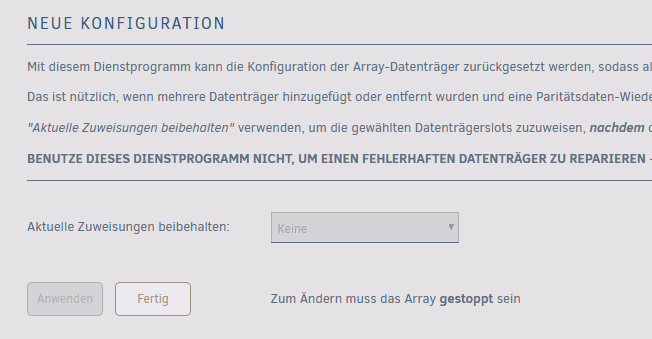

Ich wollte zwei Festplatte im Array tauschen, aber die alten lassen sich nicht aus der Zuweisung entfernen  und somit kann ich das Array nicht starten weil Unraid immer die alten fehlenden Festplatte reklamiert.
Fehlermeldung lautet : Zu viele fehlende Festplatten oder das man nicht gleichzeitig alte gegen neue austauschen kann .
Habe aber verschieden Wege und Anleitungen versucht, aber die alten lassen sich in der Zuweisung nicht entfernen

Ich habe keine Parity und mit  nur einer Platte wechseln geht auch nicht.New Config hatte ich auch schon versucht .
Ohne Ergebnis.
Habe alles schon ein par mal hin und her gebaut,ohne Erfolg.
Mit den alten Festplatten startet das Array auch wieder,auch mit einer neu zugewiesenen,aber die alten bekomme ich nicht raus raus aus den Zuweisungen

Ja  alles durchgetestet aber die alten werden nicht gelöscht,irgendwo kleben die Einträge
Du hast "New Config" nicht richtig gemacht. Bei Erfolg sind ALLE Platten weg und Du musst alle neu zuordnen (natürlich dann die alten NICHT)
Ich werde noch mal versuchen,erstmal Danke
Fehler gefunden,bei New Config habe ich das Aufklappfenster geöffnet um meinem Cachepool zu makieren um auszuschließen das dieser auch gelöscht wird.
Unter dem Aufklappfenster ist aber der Bestätigungsbutton den man dann nicht sehen kann.
Wenn man dann auf Anwenden klickt passiert natürlich nichts weil die Bestätigung fehlt.
