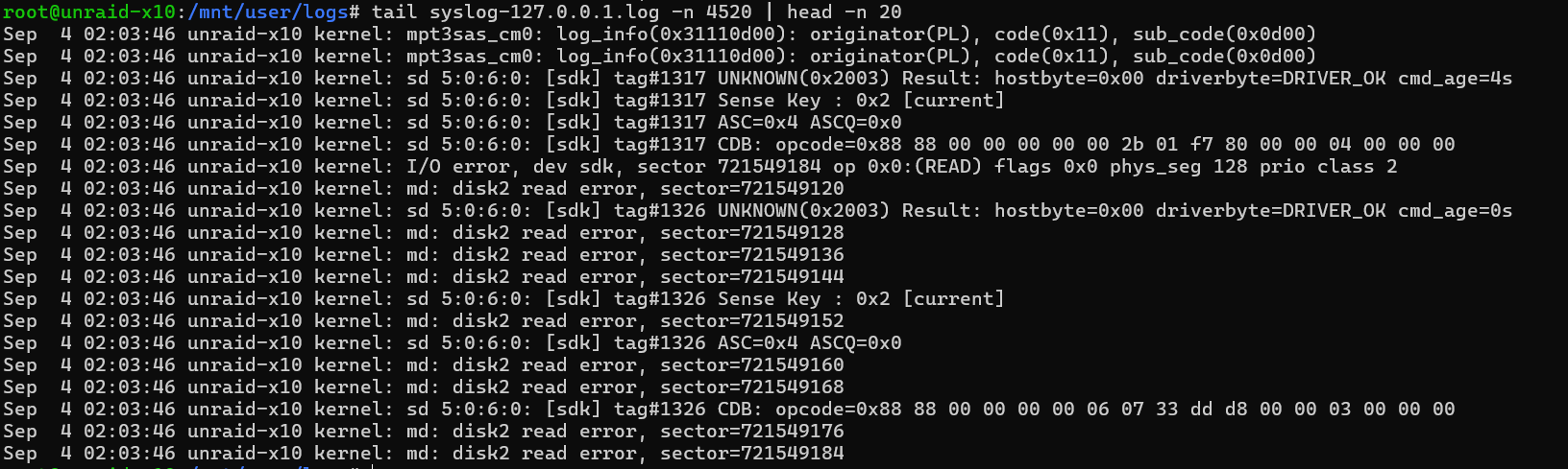

一个校验盘8个数据盘,进行校验过程中, 其中一个硬盘报校验错误,系统直接禁用了该硬盘。
问题:
1. 校验时系统版本是 6.12.11, 不清楚是否会由于该系统版本的spin down问题导致校验错误?
当时的syslog节选见下

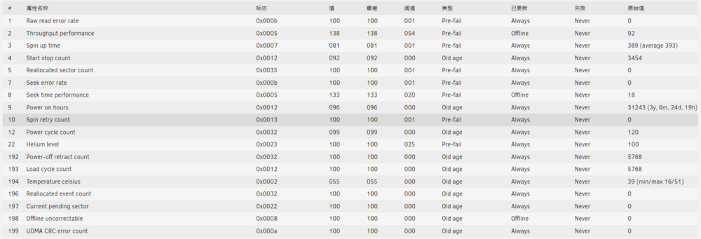

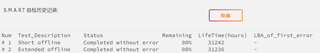

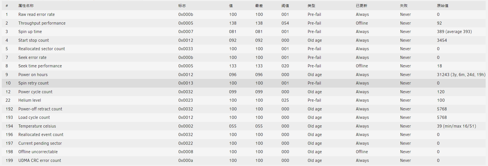

2.现在已经升级到6.12.13, 对报错硬盘执行了 S.M.A.R.T 简短自检 和 扩展自检 , 都没问题, 如果是由于spin down问题引起的校验错误, 有没有办法 解除该硬盘的禁用状态 ?
由于用的西数的企业盘,个人理解应该没这么容易坏, 虽然已经运行了3万多小时了。。。。

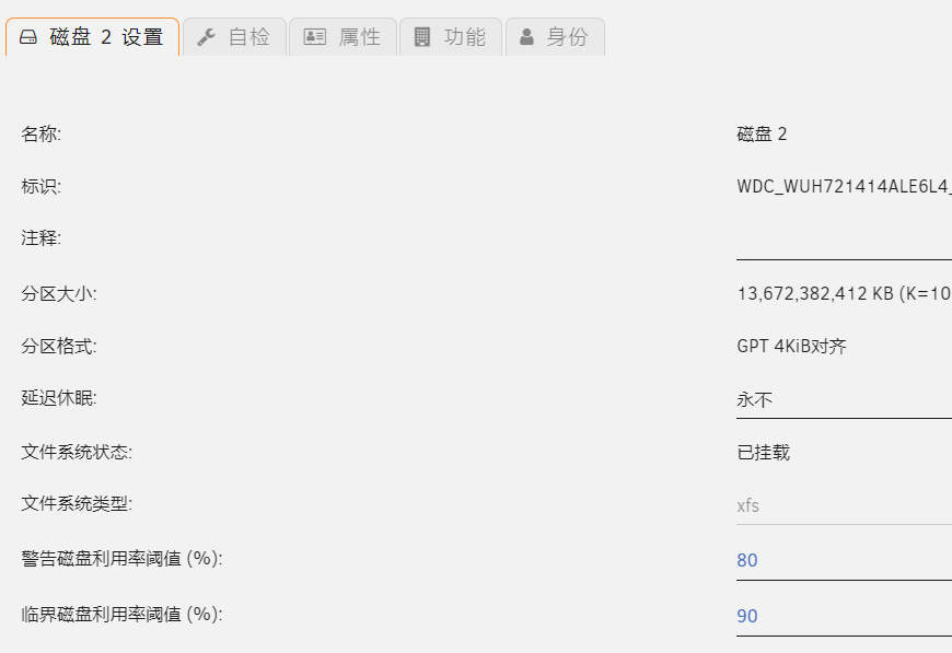

可以只在該盤停止 spindiwn. 按入選擇便可. 校驗時 drop disk 就不會是 spin down 原因了.

1. 我看syslog, 发现 校验从 凌晨2:03分开始, 一直到 2:33分由于 disk2 错误过多(2300多个错误)停止。

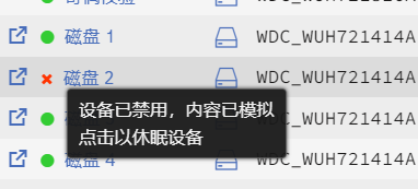

2. 硬盘的spin down已经关闭,但是硬盘状态是 禁用,以模拟状态运行, 不知道如何解除该“禁用” 或者说 “内容模拟”的状态。
Disk 已 drop, 你可以從新加入硬碟 rebuild. 不過如之前所說, 檢驗時硬碟不會 spindown, 所以問題不在 spindown.
感谢感谢,可以告知如何数据无损的 rebuild 吗? 有建议的具体步骤吗, 感谢!
