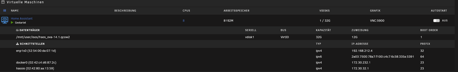

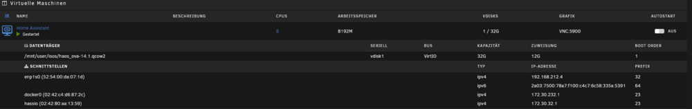

September 6, 20242 yr Hallo zusammen, unter unraid v6.12.13 habe ich aktuell HomeAssistant als Docker laufen. Funktioniert einwandfrei, auch extern über nginx Proxy Manager mit Domain erreichbar. Ich würde HA allerdings gern voll ausnutzen und habe versucht es als VM auf Basis von FreeBSD zu installieren. Die Installation selber klappt nur ist es extern nicht erreichbar. Die VM Einstellungen hänge ich als Screenshot mit an. meine Einstellungen für den externen Zugriff auf HA sehen wie folgt aus: Die gleichen Einstellungen nutze ich für die Docker Installation und dort funktioniert es. Der Vollständigkeit halber noch die Einstellungen für die Domainweiterleitung: Ich habe keine Idee mehr, wo der Fehler liegt und sehe auch in den Logs nichts verwertbares. VG

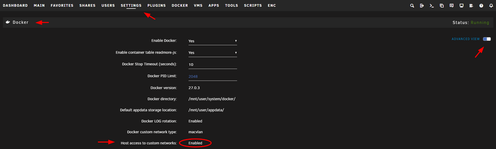

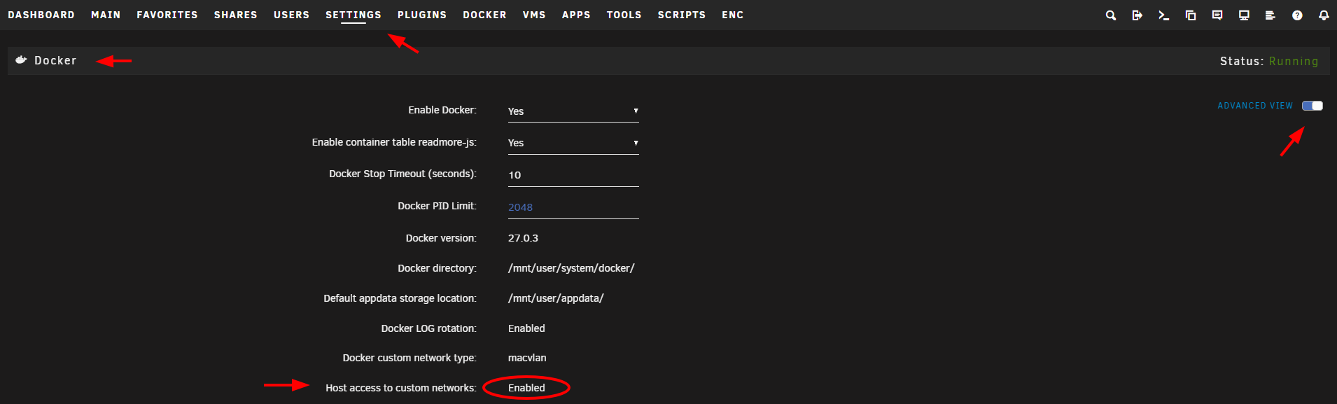

September 6, 20242 yr 30 minutes ago, IchWars said: meine Einstellungen für den externen Zugriff auf HA sehen wie folgt aus: 30 minutes ago, IchWars said: Der Vollständigkeit halber noch die Einstellungen für die Domainweiterleitung: was auch immer du mit "vollständig nutzen" meinst ... egal, wird seine Gründe haben für die VM trusted proxies (10er ip Bereich) und in NPM zumindest access auf 192er Bereich passt nicht so wirklich zusammen ... Beispiel, ich nutze 192.168.1.x # http access http: use_x_forwarded_for: true server_host: 0.0.0.0 trusted_proxies: - 192.168.1.0/24 - 172.17.0.0/24 - 172.18.0.0/24 dann, ist HA in der VM auch über diese IP erreichbar ? http://192.168.2.152:8123 zusätzlich, hat dein Docker Dienst auch den host access enabled ?

October 23, 20241 yr Author Kleines Update. Ich habe testweise auf einem MiniPC Proxmox installiert und HA als VM, mit den selben Einstellungen wie oben. Das ganze läuft über den selben Tunnel wie auf Unraid. Und hier funktioniert das ganze ohne Abbrüche. Auf unraid weiterhin, teilweise nach exakt 10Minuten wird die Verbindung unterbrochen (Siehe Bild). Also kann es eigentlich ja nur noch an unraid liegen. Mir fällt jedenfalls nichts mehr ein was ich noch überprüfen könnte/sollte....

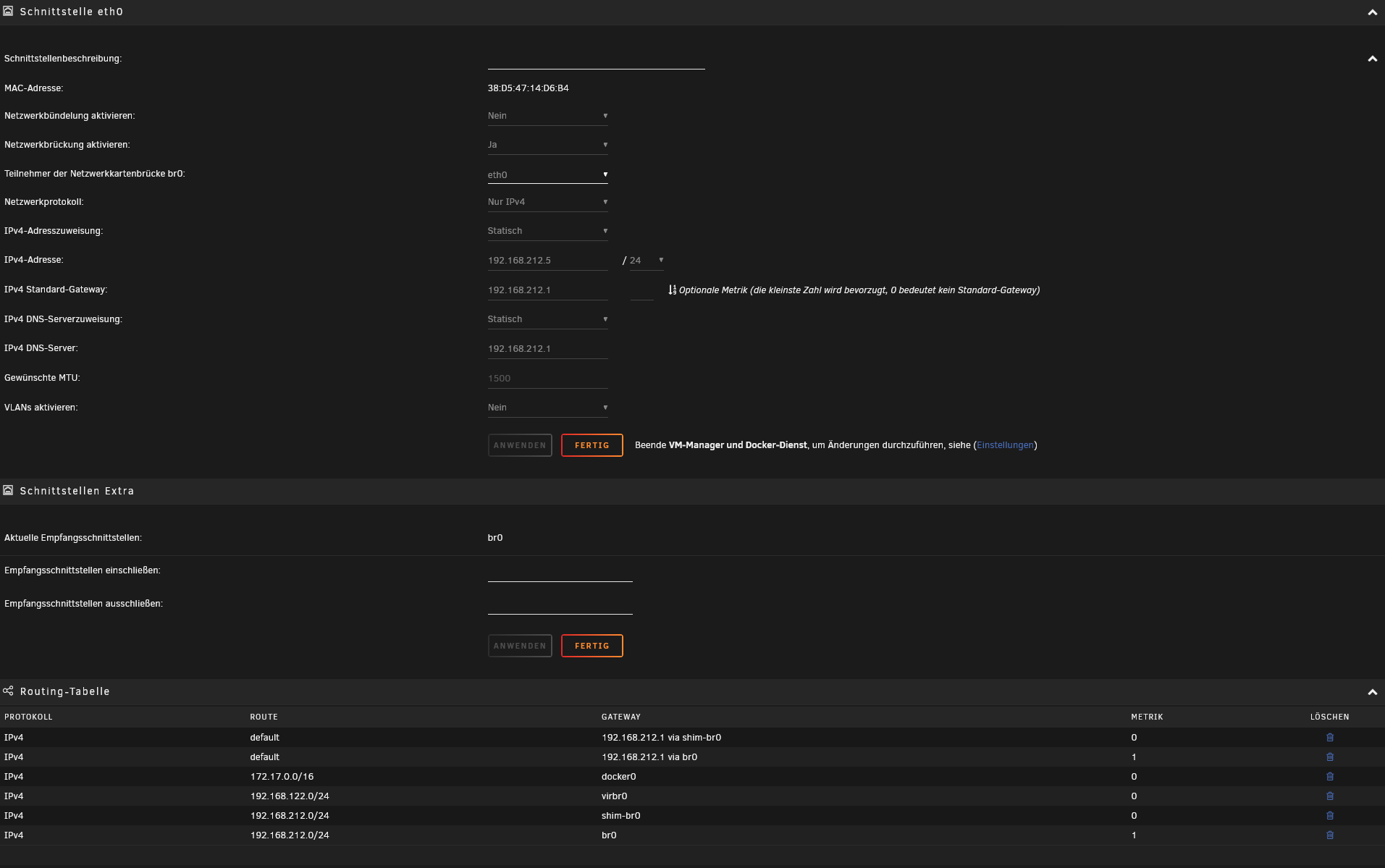

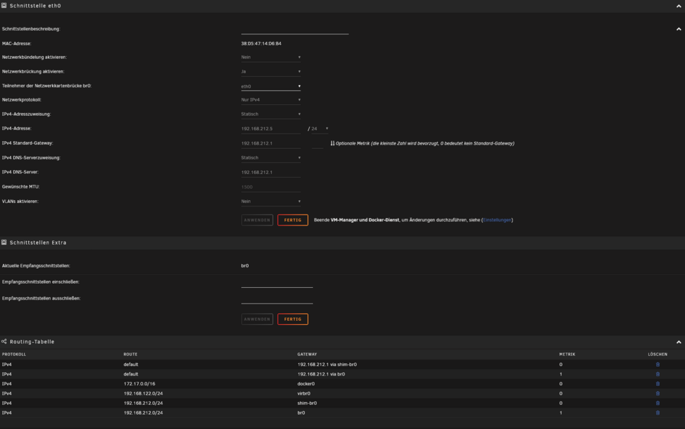

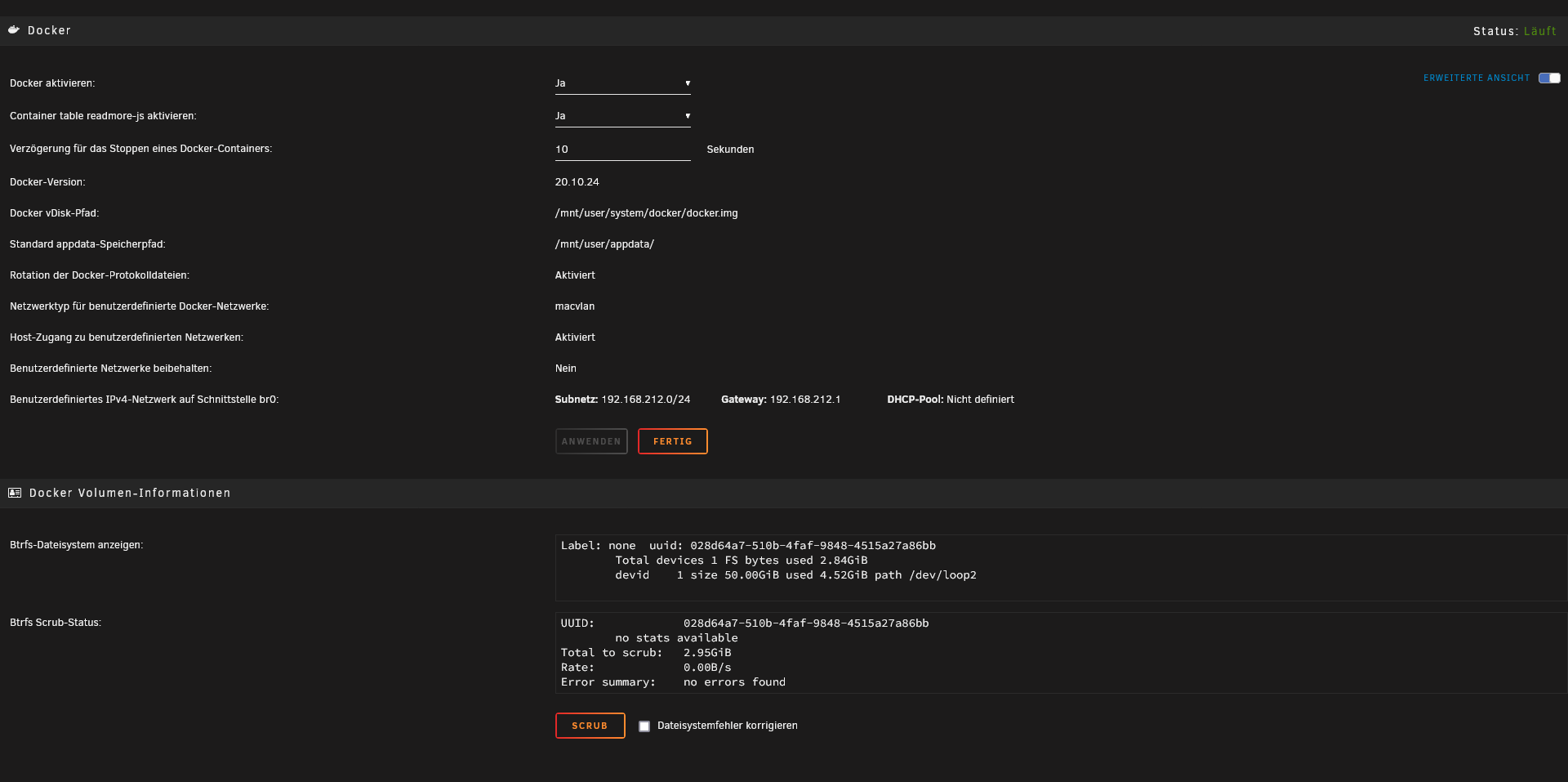

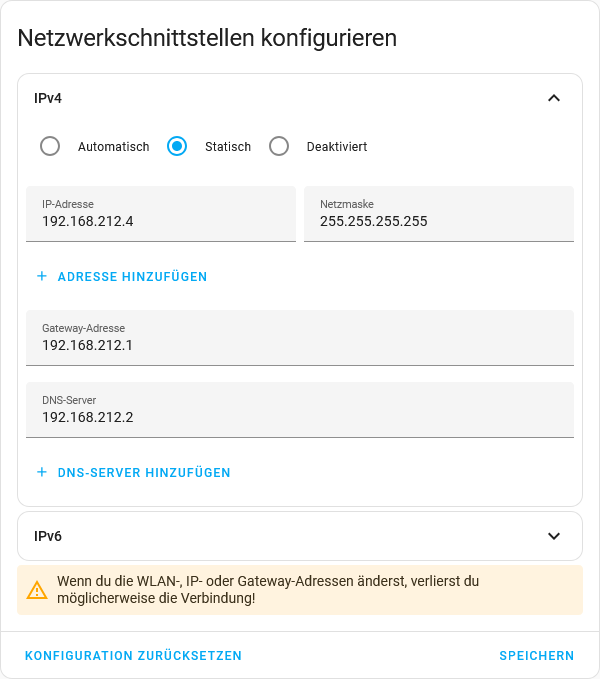

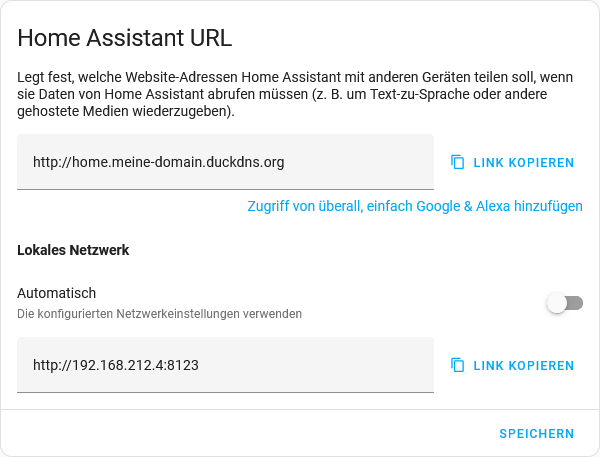

January 5, 20251 yr Darf ich mich kurz hier anhängen...ich bin gerade etwas Lost und das schlimme ist, ich hatte die Lösung hier im Forum auch schon mal gefunden, weiß aber nicht mehr wo und bekomme es gerade auch nicht zum laufen. Bei mir war eigene Dummheit aber eher der Auslöser des Problems. Ich hatte mehrere Probleme mit Unraid worauf meine ganzen Docker und VM´s verschwanden und ich alles neu eingerichtet habe. Vorausgegangen war dann auch noch ein Hardwarewechsel, weshalb meine Port Freigaben in der Fritz!Box nicht mehr funktionierten - das habe ich aber erst heute verstanden. ich bin fälschlich davon ausgegangen das das ein Software Problem war. Ich sag ja ich bin ein Idiot. Okay also ich habe meine alten Anleitung von PC Gaming welt erneut verwendet um die Basic´s einzurichten. Unraid selbst erreiche ich mit NGINX bereist, nur HomeAssistant bleibt mir noch verwehrt. Gebe ich in NGINX ein das er auf http verbinden soll, kommt der Fehler 400: Bad Request - stelle ich auf https um kommt 502 Bad Gateway / openresty. Auf meinem Unraid Server (192.168.212.5) läuft: HomeAssistant VM 192.168.212.4:8123 DuckDns Nginx In der FritzBox habe ich die HTTP/HTTPS Port Weiterleitungen für den Unraid Server eingerichtet 80-1880 / 443-18443 In HomeAssistant bzw der config.yaml habe ich den Abschnitt eingefügt On 9/6/2024 at 9:26 PM, swiss01 said: http: use_x_forwarded_for: true trusted_proxies: - Deine_Lokale_IP_der_VM cors_allowed_origins: - DeineDomain.de also mit 192.168.212.4 und home.meine-domain.duckdns.org nur ohne Erfolg. Muss ich "DeineDomain.de" mit http:// eintragen? In den Netzwerkeinstellungen von HomeAssistant habe ich die Eingabe auch noch getätigt: Aber auch das bringt keine Veränderung. Was mich gerade aber echt irritiert und ich verstehe nicht warum, aber in den Netzwerkeinstellungen steht ein falsche Netzmaske 🤔 Mein Netzwerk arbeitet wie wohl bei vielen anderen auch auf 255.255.255.0 Ich erreiche HomeAssistant auch im Netzwerk unter der IP - das würde ja nicht funktionieren, wenn die Netzmaske die Falsche ist - oder? In Unraid wird mir das angezeigt... In einem Video von Simon42 habe ich gesehen, das ich in der FritzBox unter Netzwerkeinstellungen - DNS Rebind Schutz auch die DuckDns Adresse eintragen muss, aber da ich da nichts stehen habe und es wie gesagt ja auch mal funktioniert hatte, ignoriere ich diese Information mal - außer Ihr sagt das es nach irgendeinem Update, was ich jetzt nicht auf dem Schirm habe, zwingend notwendig ist. Aber warum funktioniert dann der https Zugang via NGINX auf Unraid...das würde ja dann auch nciht funktionieren. Anbei noch zwei Screen´s meiner Netzwerkeinstellungen So ich hoffe ich konnte euch ausreichend Informationen zu meiner Konfiguration liefern und hoffe jemand kann mir helfen das Problem zu lösen. Da ich es schon mal zum laufen gebracht hatte, ist nun diese Niederlage eine schwere schmach für mich. LÖSUNG Manchmal ist es ganz gut einfach mal etwas auszuprobieren. Ich muss natürlich die IP Adresse vom Server eintragen auf dem NGINX läuft und nicht die IP von der VM. Dazu kommt das http:// vor der Adresse von DuckDns. Hier die Zeilen der yaml Datei: http: use_x_forwarded_for: true trusted_proxies: - 192.168.212.5 cors_allowed_origins: - http://home.meine-domain.duckdns.org In NGINX habe ich folgende Einstellungen: Damit funktioniert es jetzt bei mir! Vielleicht hilft dir @IchWars das ja. Edited January 5, 20251 yr by Curiosity Lösung?
