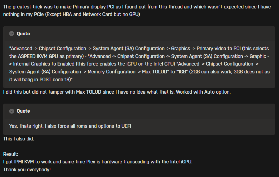

September 12, 20242 yr Author Ich habe inzwischen den gekauften i3-9100 eingebaut. Leider ergeben sich dadurch nun einige Probleme: Nach der Installation von Intel-GPU-TOP war die iGPU trotzdem noch nicht sichtbar in unRaid. Also ich dachte ich, dass vermutlich noch irgendwas im BIOS geändert werden muss, um die iGPU zu aktivieren. Leider musste ich feststellen, dass nach der Installation von Intel-GPU-TOP komischerweise das IPMI vom Board nicht mehr über das Webinterface erreichbar war. Auch im Router wird der DHCP-Eintrag als offline angezeigt. Scheinbar gibt oder gab es schon mehrfach Probleme bei der Verbindung von Supermicro X11, IPMI und iGPU. Die Lösung dafür soll lt. englischem unRaid-Forum folgende sein: Die Deinstallation von Intel-GPU-TOP und ein anschließender Reboot inkl. Stromlos machen hat daran nichts geändert. Sprich ich komme nicht mehr ins BIOS und habe weiterhin keine iGPU im System. Hat jemand eine Idee wie ich vorgehen könnte, um sowohl iGPU als auch das IPMI zum Laufen zu bekommen? Einen Monitor habe ich leider nicht hier, sodass ich auf den Zugriff via IPMI angewiesen bin... Sollte dieser Thread hierfür ungeeignet sein, könnte ich auch drüben einen neuen dazu aufmachen? Vielen Dank für eure Hilfe Edited September 12, 20242 yr by willi_jan9393
September 12, 20242 yr 19 minutes ago, willi_jan9393 said: Die Deinstallation von Intel-GPU-TOP und ein anschließender Reboot inkl. Stromlos machen hat daran nichts geändert. Sprich ich komme nicht mehr ins BIOS und habe weiterhin keine iGPU im System. ok, die BIOS Settings aus dem verlinkten Thread hast du gemacht ? 20 minutes ago, willi_jan9393 said: Hat jemand eine Idee wie ich vorgehen könnte, um sowohl iGPU als auch das IPMI zum Laufen zu bekommen? Einen Monitor habe ich leider nicht hier, sodass ich auf den Zugriff via IPMI angewiesen bin... das ist oft kritisch ... weil meist wenn IPMI läuft, die iGPU nicht mehr in UNRaid läuft ... wenn das in Post 1 klar gewesen wäre ... sorry ... versuch mal das was da gemacht wurde.
September 12, 20242 yr Author Vielen Dank für die schnelle Antwort. Genau das, was dort beschrieben wird, würde ich ja gerne ausprobieren, aber ich komme ja nicht mehr ins BIOS ohne den Remotezugriff über IPMI. Der erste Schritt muss also sein irgendwie wieder das IPMI zum laufen zu bekommen.
September 12, 20242 yr 1 hour ago, willi_jan9393 said: aber ich komme ja nicht mehr ins BIOS ohne den Remotezugriff über IPMI. Der erste Schritt muss also sein irgendwie wieder das IPMI zum laufen zu bekommen. das wird schwer ... wenn primary im BIOS auf iGPU steht und die 2, iGPU (aspeed ?) nicht mehr aktiviert wird ... schau mal unter den devices ob da 2 GPU's sind
September 12, 20242 yr Author 15 minutes ago, alturismo said: das wird schwer ... wenn primary im BIOS auf iGPU steht und die 2, iGPU (aspeed ?) nicht mehr aktiviert wird ... schau mal unter den devices ob da 2 GPU's sind Scheinbar ist nur die ASPEED vom BMC gelistet: Quote PCI Devices and IOMMU Groups IOMMU group 0:[8086:3e1f] 00:00.0 Host bridge: Intel Corporation 8th Gen Core 4-core Desktop Processor Host Bridge/DRAM Registers [Coffee Lake S] (rev 08) IOMMU group 1:[8086:1911] 00:08.0 System peripheral: Intel Corporation Xeon E3-1200 v5/v6 / E3-1500 v5 / 6th/7th/8th Gen Core Processor Gaussian Mixture Model IOMMU group 2:[8086:a379] 00:12.0 Signal processing controller: Intel Corporation Cannon Lake PCH Thermal Controller (rev 10) IOMMU group 3:[8086:a36d] 00:14.0 USB controller: Intel Corporation Cannon Lake PCH USB 3.1 xHCI Host Controller (rev 10) Bus 001 Device 001 Port 1-0 ID 1d6b:0002 Linux Foundation 2.0 root hub Bus 001 Device 002 Port 1-2 ID 0781:5571 SanDisk Corp. Cruzer Fit Bus 001 Device 008 Port 1-14 ID 0557:7000 ATEN International Co., Ltd Hub Bus 001 Device 010 Port 1-14.1 ID 0557:2419 ATEN International Co., Ltd Virtual mouse/keyboard device Bus 002 Device 001 Port 2-0 ID 1d6b:0003 Linux Foundation 3.0 root hub [8086:a36f] 00:14.2 RAM memory: Intel Corporation Cannon Lake PCH Shared SRAM (rev 10) IOMMU group 4:[8086:a368] 00:15.0 Serial bus controller: Intel Corporation Cannon Lake PCH Serial IO I2C Controller #0 (rev 10) [8086:a369] 00:15.1 Serial bus controller: Intel Corporation Cannon Lake PCH Serial IO I2C Controller #1 (rev 10) IOMMU group 5:[8086:a360] 00:16.0 Communication controller: Intel Corporation Cannon Lake PCH HECI Controller (rev 10) [8086:a361] 00:16.1 Communication controller: Intel Corporation Device a361 (rev 10) [8086:a364] 00:16.4 Communication controller: Intel Corporation Cannon Lake PCH HECI Controller #2 (rev 10) IOMMU group 6:[8086:a352] 00:17.0 SATA controller: Intel Corporation Cannon Lake PCH SATA AHCI Controller (rev 10) [3:0:0:0] disk ATA WDC WD100EFAX-68 0A83 /dev/sdb 10.0TB [4:0:0:0] disk ATA WDC WD100EFAX-68 0A83 /dev/sdc 10.0TB [5:0:0:0] disk ATA WDC WD100EFAX-68 0A83 /dev/sdd 10.0TB [6:0:0:0] disk ATA WDC WD100EFAX-68 0A83 /dev/sde 10.0TB IOMMU group 7:[8086:a340] 00:1b.0 PCI bridge: Intel Corporation Cannon Lake PCH PCI Express Root Port #17 (rev f0) IOMMU group 8:[8086:a32c] 00:1b.4 PCI bridge: Intel Corporation Cannon Lake PCH PCI Express Root Port #21 (rev f0) IOMMU group 9:[8086:a32d] 00:1b.5 PCI bridge: Intel Corporation Cannon Lake PCH PCI Express Root Port #22 (rev f0) IOMMU group 10:[8086:a338] 00:1c.0 PCI bridge: Intel Corporation Cannon Lake PCH PCI Express Root Port #1 (rev f0) IOMMU group 11:[8086:a339] 00:1c.1 PCI bridge: Intel Corporation Cannon Lake PCH PCI Express Root Port #2 (rev f0) IOMMU group 12:[8086:a33c] 00:1c.4 PCI bridge: Intel Corporation Cannon Lake PCH PCI Express Root Port #5 (rev f0) IOMMU group 13:[8086:a330] 00:1d.0 PCI bridge: Intel Corporation Cannon Lake PCH PCI Express Root Port #9 (rev f0) IOMMU group 14:[8086:a328] 00:1e.0 Communication controller: Intel Corporation Cannon Lake PCH Serial IO UART Host Controller (rev 10) IOMMU group 15:[8086:a309] 00:1f.0 ISA bridge: Intel Corporation Cannon Point-LP LPC Controller (rev 10) [8086:a323] 00:1f.4 SMBus: Intel Corporation Cannon Lake PCH SMBus Controller (rev 10) [8086:a324] 00:1f.5 Serial bus controller: Intel Corporation Cannon Lake PCH SPI Controller (rev 10) IOMMU group 16:[8086:1533] 02:00.0 Ethernet controller: Intel Corporation I210 Gigabit Network Connection (rev 03) IOMMU group 17:[8086:1533] 03:00.0 Ethernet controller: Intel Corporation I210 Gigabit Network Connection (rev 03) IOMMU group 18:[1a03:1150] 05:00.0 PCI bridge: ASPEED Technology, Inc. AST1150 PCI-to-PCI Bridge (rev 04) [1a03:2000] 06:00.0 VGA compatible controller: ASPEED Technology, Inc. ASPEED Graphics Family (rev 41) IOMMU group 19:[144d:a80a] 07:00.0 Non-Volatile memory controller: Samsung Electronics Co Ltd NVMe SSD Controller PM9A1/PM9A3/980PRO [N:0:6:1] disk Samsung SSD 980 PRO 1TB__1 /dev/nvme0n1 1.00TB IOMMU group 20:[144d:a80a] 08:00.0 Non-Volatile memory controller: Samsung Electronics Co Ltd NVMe SSD Controller PM9A1/PM9A3/980PRO [N:1:6:1] disk Samsung SSD 980 PRO 1TB__1 /dev/nvme1n1 1.00TB
September 12, 20242 yr Naja, ich würde ggf ein BIOS Reset in Erwägung ziehen wenn ipmi die einzige Option ist
September 13, 20242 yr Author Nachdem ich mir bei der Arbeit einen Monitor organisieren konnte, habe ich das IPMI zurückgesetzt und hatte wieder Zugriff. Anschließend im BIOS die iGPU aktiviert und schon zeigt unRaid beide GPUs (iGPU und die ASPEED2400) unter den Devices an. Soweit so gut. Mit dem Transkodieren in Jellyfin gibt es noch ein paar Schwierigkeiten, aber da beschäftige ich mich noch ein bisschen mit und würde dann ggf. in einem anderen Thread nochmal nach Ratschlägen fragen. Bis hierhin erstmal vielen Dank für die Hilfe 😊
