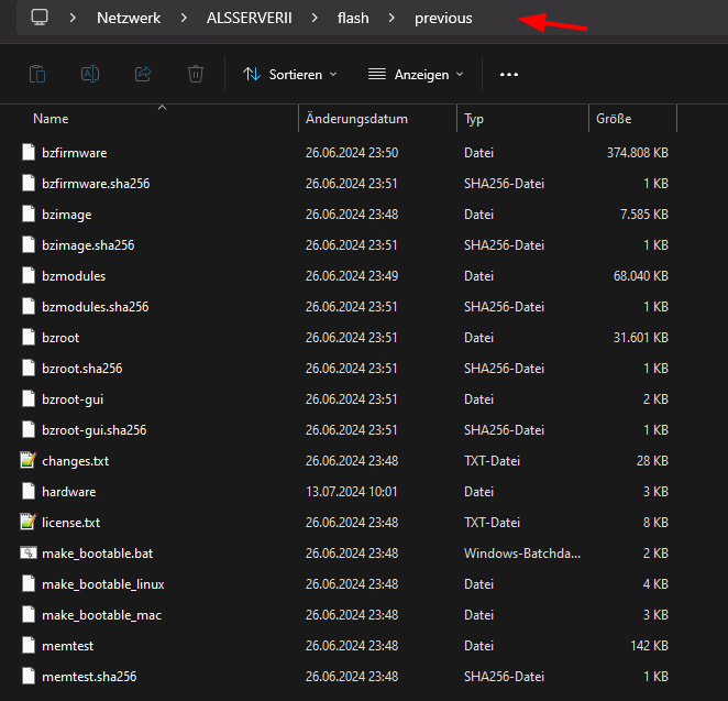

du kannst auch einfach lokal retour, previous Ordner auf dem Stick lieget die vorherige Version (bz...), aber alle dann ;)

26 minutes ago, olaf77 said:
verstehe ich richtig, dass Backup-Files auf dem Stick sein sollten?
yep, also kein backup, sondern um "einfach" retour zu gehen wir die Vorgänger Version einfach verschoben
und beim Downgrade wieder retour geschoben ...
passiert nichts anderes wie den oben gezeigten Inhalt im flash root zu ersetzen
Hier finde ich keine anderen BZ-Dateien.
Wenn Du einen USB Stick mit einer vorherigen unraid Version hast und denn dann online per Update auf die beta upgedatet hast, dann setzt unraid bei dem Prozeß in der Regel die alten bz Dateien (und weiteres) auf dem USB Stick an eine andere Stelle und platziert die neue Version im "Hauptverzeichnis".
Deswegen geht ein  Downgrade von der neuen Version zu der alten Zurück auch so schnell, weil es einfach die alten Dateien wieder zurück verschiebt.
Also irgendwo auf dem USB Stick sollten die alten Dateien liegen.
Bei mir, nach einem Update von 6.12.11 auf 6.12.13 sind die neuen (6.12.13) im Hauptverzeichnis und die alten (6.12.11) im Unterverzeichnis "previous".
Ich glaube nicht, daß Lime das bei 7 beta anders gemacht haben wird.

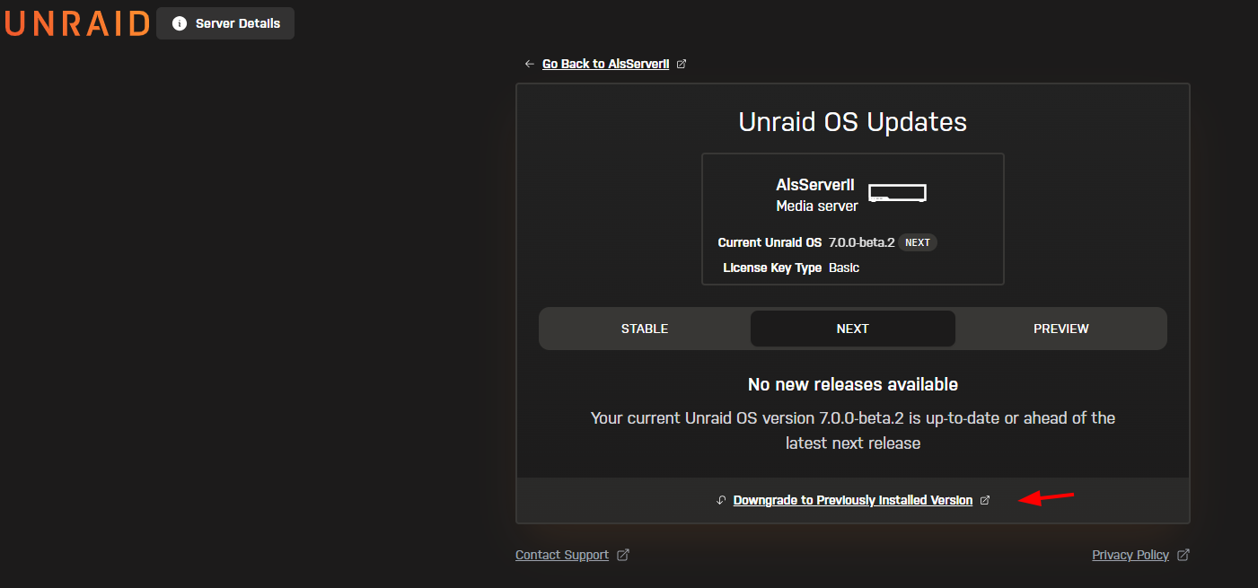

ja und ja ;) beta habe ich tatsächlich keinen direkten download gesehen
aber du willst doch eh retour ?, download der 6.12.13 er Version, bz files ersetzen, voila ... wäre ne Lösung simpel retour zu springen.
https://docs.unraid.net/unraid-os/download_list/
