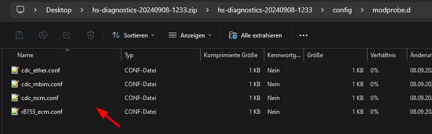

September 8, 20242 yr Hallo Leute Mein Unraid crasht in letzter Zeit fast schon täglich. Das System läuft weiter, ist jedoch nicht mehr ansprechbar und ich muss einen Hard-Reset machen. Vorhin lief mein System über Monate stabil. Seit ich die folgenden 2 Änderungen gemacht habe, läuft es nicht mehr stabil: - Update auf 6.12.13 - Adapter DIGITUS DN-3028 USB, 2.5GB RJ45, hinzugefügt (Chipsatz ist ein Realtek RTL8156B) Hier ist eine Liste der Changes welche ich zuletzt gemacht in der Hoffnung dass die Crashes aufhören: - Umstellung auf Mac-VLAN, da ich gelesen habe dass meine Ubiquiti Netzwerkhardware mit IPvlan zu Crashes führen kann - Installation Plugin Nuvoton NCT6687 Driver - Deinstallation Plugin Memory-Swapfile Leider friert mein Unraid nach wie vor komplett ein Mein Verdacht liegt auf dem Netzwerkadapter, aber ich finde nichts in den Logs. Bitte um Hilfe... hs-diagnostics-20240908-1233.zip Edited September 8, 20242 yr by Rokk

September 8, 20242 yr 2 hours ago, Rokk said: Bitte um Hilfe... warum hast du diesen Eintrag im go file ? auch mal ohne getestet ? ethtool -s eth0 autoneg on advertise 0x80000000002f das ist auch gewollt ? oder plugin Treiber installiert ? dann hast du einen bond erstellt mit den beiden Netzwerkkarten eth0 und eth1 ... sind auch beide angeschlossen ? hier müsste man normal aussteigen ... du hast wohl bei Nerd Tools auch einfach mal "alles" installieren geklickt ... Sep 8 02:48:16 HS root: Installing /boot/extra packages Sep 8 02:48:16 HS root: Installing: axel-2.17.11-x86_64-3_SBo_nerdtools: Download Accelerator .. [ 200K] Sep 8 02:48:16 HS root: Installing: rar2fs-1.29.6-x86_64-1_SBo_UES_nerdtools: FUSE file system f [ 240K] Sep 8 02:48:17 HS root: Installing: gpgme-1.16.0-x86_64-3_nerdtools: GnuPG Made Easy ........... [ 5.5M] Sep 8 02:48:17 HS root: Installing: gnupg2-2.4.3-x86_64-1_nerdtools: The GNU Privacy Guard versi [ 12M] Sep 8 02:48:17 HS root: Installing: cksfv-1.3.14-x86_64-1_SBo_UES_nerdtools: command line tool f [ 80K] Sep 8 02:48:18 HS root: Installing: jdupes-1.27.3-x86_64-1_SBo_UES_nerdtools: identifying and ta [ 160K] Sep 8 02:48:18 HS root: Installing: iftop-1.0pre4-x86_64-4_nerdtools: Display bandwidth usage on [ 110K] Sep 8 02:48:18 HS root: Installing: iotop-0.6-x86_64-2_SBo_nerdtools: top-like I/O monitor ..... [ 170K] Sep 8 02:48:19 HS root: Installing: nmap-7.92-x86_64-1_nerdtools: network scanner .............. [ 29M] Sep 8 02:48:20 HS root: Installing: npth-1.6-x86_64-3_nerdtools: New GNU Portable Threads ...... [ 140K] Sep 8 02:48:20 HS root: Installing: lftp-4.9.2-x86_64-3_nerdtools: command line file transfer pr [ 4.1M] Sep 8 02:48:20 HS root: Installing: plocate-1.1.19-x86_64-1_SBo_UES_nerdtools: a much faster loc [ 530K] Sep 8 02:48:20 HS root: Installing: libsodium-1.0.18-x86_64-3_nerdtools: Sodium crypto library . [ 620K] Sep 8 02:48:21 HS root: Installing: exiftool-12.76-noarch-1_SBo_UES_nerdtools: read, write, and [ 24M] Sep 8 02:48:21 HS root: Installing: llfuse-1.4.2-x86_64-1_SBo_nerdtools: The Python LLFUSE Modul [ 790K] Sep 8 02:48:22 HS root: Installing: aria2-1.37.0-x86_64-1_SBo_UES_nerdtools: CLI Metalink/BiTorr [ 4.7M] Sep 8 02:48:22 HS root: Installing: rar-6.24-x86_64-1_SBo_UES_nerdtools: processes RAR files ... [1000K] Sep 8 02:48:22 HS root: Installing: ncdu-1.17-x86_64-1gds_nerdtools: NCurses Disk Usage A consol [ 120K] Sep 8 02:48:23 HS root: Installing: netcat-0.7.1-x86_64-1_SBo_UES_nerdtools: reads and writes da [ 170K] Sep 8 02:48:23 HS root: Installing: nload-0.7.4-x86_64-1_slack_nerdtools: network traffic monito [ 190K] Sep 8 02:48:23 HS root: Installing: p7zip-17.04-x86_64-1_SBo_nerdtools: File Compression/Decompr [ 12M] Sep 8 02:48:24 HS root: Installing: libassuan-2.5.6-x86_64-1_nerdtools: Interprocess Communicati [ 310K] Sep 8 02:48:26 HS root: Installing: python2-2.7.18-x86_64-4_nerdtools: object-oriented interpret [ 81M] Sep 8 02:48:27 HS root: Installing: audit-3.0.7-x86_64-2_SBo_UES_nerdtools: Linux Kernel Audit F [ 2.0M] Sep 8 02:48:27 HS root: Installing: autossh-1.4g-x86_64-1_SBo_UES_nerdtools: Automatically resta [ 70K] Sep 8 02:48:27 HS root: Installing: libnl-1.1.4-x86_64-5_nerdtools: netlink socket library ..... [ 520K] Sep 8 02:48:30 HS root: Installing: ruby-3.3.0-x86_64-1_nerdtools: Interpreted object-oriented s [ 57M] Sep 8 02:48:30 HS rsyslogd: action 'action-2-builtin:omfwd' resumed (module 'builtin:omfwd') [v8.2102.0 try https://www.rsyslog.com/e/2359 ] Sep 8 02:48:31 HS root: Installing: rsnapshot-1.4.4-x86_64-1_SBo_nerdtools: filesystem snapshot [ 480K] Sep 8 02:48:31 HS root: Installing: socat-1.7.4.3-x86_64-1_nerdtools: Multipurpose relay - SOcke [ 690K] Sep 8 02:48:31 HS root: Installing: liburing-2.5-x86_64-1_nerdtools: io_uring instance library . [ 520K] Sep 8 02:48:32 HS root: Installing: wget2-2.0.0-x86_64-2_nerdtools: a non-interactive network re [ 5.1M] Sep 8 02:48:32 HS dbus-daemon[1784]: [system] Reloaded configuration Sep 8 02:48:32 HS root: Installing: bluez-5.71-x86_64-2_slack15.0_nerdtools: Bluetooth libraries [ 6.8M] Sep 8 02:48:33 HS root: Installing: borgbackup-1.2.7-x86_64-1_SBo_UES_nerdtools: deduplicating b [ 4.7M] Sep 8 02:48:33 HS root: Installing: ipmitool-1.8.18-x86_64-1_SBo_nerdtools: a simple command-lin [ 1.6M] Sep 8 02:48:33 HS root: Installing: mlocate-0.26-x86_64-4_nerdtools: locate/updatedb implementat [ 580K] Sep 8 02:48:33 HS root: Installing: pigz-2.7-x86_64-1_SBo_nerdtools: Parallel Implementation of [ 160K] Sep 8 02:48:34 HS root: Installing: screen-4.9.1-x86_64-1_nerdtools: screen manager with VT100/A [ 970K] Sep 8 02:48:34 HS root: Installing: bc-1.07.1-x86_64-5_nerdtools: An arbitrary precision calcula [ 320K] Sep 8 02:48:34 HS root: Installing: libjodycode-3.1-x86_64-1_SBo_UES_nerdtools: library for tool [ 200K] Sep 8 02:48:34 HS root: Installing: bwm-ng-0.6.3-x86_64-2_SBo_UES_nerdtools: small and simple co [ 140K] Sep 8 02:48:35 HS root: Installing: fzf-0.46.1-x86_64-1_SBo_UES_nerdtools: A command-line fuzzy [ 3.8M] Sep 8 02:48:36 HS root: Installing: tcllib-1.21-x86_64-1_SBo_nerdtools: The Tcl Library, a kitch [ 15M] Sep 8 02:48:36 HS root: Installing: stunnel-5.62-x86_64-1_nerdtools: Universal SSL tunnel ...... [ 610K] Sep 8 02:48:36 HS root: Installing: ddrescue-1.27-x86_64-1_nerdtools: automatic data recovery to [ 290K] Sep 8 02:48:36 HS root: Installing: fdupes-1.6.1-x86_64-1_SBo_UES_nerdtools: program for identif [ 70K] Sep 8 02:48:37 HS root: Installing: libmediainfo-24.01-x86_64-1_SBo_UES_nerdtools: library for m [ 10M] Sep 8 02:48:37 HS root: Installing: powertop-2.15-x86_64-1_nerdtools: tool for analyzing system [ 630K] Sep 8 02:48:38 HS root: Installing: tcpdump-4.99.1-x86_64-1_nerdtools: network monitoring tool . [ 1.2M] Sep 8 02:48:38 HS root: Installing: python-packaging-21.3-x86_64-1_nerdtools: Core utilities for [ 260K] Sep 8 02:48:38 HS root: Installing: python-setuptools-65.1.1-x86_64-1_nerdtools: a collection of [ 6.0M] Sep 8 02:48:38 HS root: Installing: sshfs-3.7.3-x86_64-1_nerdtools: SSH filesystem client ...... [ 120K] Sep 8 02:48:41 HS root: Installing: tcl-8.6.13-x86_64-1_nerdtools: Tool Command Language ....... [ 8.5M] Sep 8 02:48:41 HS root: Installing: tmux-3.3a-x86_64-1_nerdtools: terminal multiplexer ......... [ 960K] Sep 8 02:48:42 HS root: Installing: fio-3.36-x86_64-1_SBo_UES_nerdtools: Flexible I/O Tester ... [ 8.7M] Sep 8 02:48:43 HS root: Installing: utf8proc-2.7.0-x86_64-1_nerdtools: Unicode processing librar [ 410K] Sep 8 02:48:43 HS root: Installing: zsh-5.9-x86_64-1_nerdtools: the Z shell .................... [ 13M] Sep 8 02:48:44 HS root: Installing: btop-1.2.13-x86_64-1_SBo_UES_nerdtools: system resources mon [ 1.4M] Sep 8 02:48:44 HS root: Installing: stress-1.0.4-x86_64-1_SBo_UES_nerdtools: stress test utility [ 110K] Sep 8 02:48:44 HS root: Installing: mktorrent-1.1_de7d011-x86_64-1_SBo_UES_nerdtools: Console .t [ 50K] Sep 8 02:48:44 HS root: Installing: neofetch-20211210_ccd5d9f5-noarch-1_nerdtools: system inform [ 400K] Sep 8 02:48:45 HS root: Installing: msgpack-python-1.0.5-x86_64-1_SBo_UES_nerdtools: MessagePack [ 380K] Sep 8 02:48:45 HS root: Installing: par2cmdline-0.8.1-x86_64-1_SBo_UES_nerdtools: Commandline im [ 330K] Sep 8 02:48:45 HS root: Installing: irssi-1.4.4-x86_64-1_nerdtools: Internet Relay Chat client . [ 2.5M] Sep 8 02:48:46 HS root: Installing: python-pip-21.3.1-x86_64-2_nerdtools: tool for installing Py [ 9.5M] Sep 8 02:48:50 HS root: Installing: nodejs-20.11.0-x86_64-1_SBo_UES_nerdtools: JavaScript runtim [ 92M] Sep 8 02:48:50 HS root: Installing: libzen-0.4.41-x86_64-1_SBo_UES_nerdtools: mandatory library [ 5.0M] Sep 8 02:48:53 HS root: Installing: rclone-1.65.1-x86_64-1_SBo_UES_nerdtools: rsync for cloud st [ 61M] Sep 8 02:48:56 HS root: Installing: python3-3.9.18-x86_64-1_slack15.0_nerdtools: object-oriented [ 136M] Sep 8 02:48:58 HS root: Installing: restic-0.16.3-x86_64-1_SBo_UES_nerdtools: Modern backup prog [ 24M] Sep 8 02:48:58 HS root: Installing: sshpass-1.06-x86_64-1_SBo_UES_nerdtools: tool for non-intera [ 70K] Sep 8 02:48:58 HS root: Installing: unrar-6.2.12-x86_64-1_SBo_UES_nerdtools: Extract, test and v [ 1.6M] Sep 8 02:49:07 HS root: Installing: powershell-7.4.1-x86_64-1_SBo_UES_nerdtools: A task-based co [ 174M] Sep 8 02:49:09 HS root: Installing: vim-9.0.2127-x86_64-1_slack15.0_nerdtools: Vi IMproved ..... [ 42M] Sep 8 02:49:09 HS root: Installing: fish-3.7.0-x86_64-1_SBo_UES_nerdtools: Friendly Interactive [ 18M] Sep 8 02:49:10 HS root: Installing: mediainfo-24.01-x86_64-1_SBo_UES_nerdtools: supplies informa [ 260K] und das sieht halt einfach nicht gesund aus ... Sep 8 02:49:42 HS kernel: r8152 2-2:1.0 eth0: carrier off Sep 8 02:49:42 HS dhcpcd[1716]: bond0: carrier lost Sep 8 02:49:42 HS kernel: bond0: (slave eth0): link status definitely down, disabling slave Sep 8 02:49:42 HS kernel: device eth0 left promiscuous mode Sep 8 02:49:42 HS kernel: bond0: now running without any active interface! Sep 8 02:49:42 HS dhcpcd[1716]: bond0: deleting route to 192.168.1.0/24 Sep 8 02:49:42 HS dhcpcd[1716]: bond0: deleting default route via 192.168.1.1 Sep 8 02:49:42 HS rsyslogd: omfwd/udp: socket 2: sendto() error: Network is unreachable [v8.2102.0 try https://www.rsyslog.com/e/2354 ] Sep 8 02:49:42 HS rsyslogd: omfwd: socket 2: error 101 sending via udp: Network is unreachable [v8.2102.0 try https://www.rsyslog.com/e/2354 ] Sep 8 02:49:42 HS rsyslogd: action 'action-2-builtin:omfwd' suspended (module 'builtin:omfwd'), retry 0. There should be messages before this one giving the reason for suspension. [v8.2102.0 try https://www.rsyslog.com/e/2007 ] Sep 8 02:49:42 HS rsyslogd: action 'action-2-builtin:omfwd' resumed (module 'builtin:omfwd') [v8.2102.0 try https://www.rsyslog.com/e/2359 ] Sep 8 02:49:42 HS rsyslogd: omfwd/udp: socket 2: sendto() error: Network is unreachable [v8.2102.0 try https://www.rsyslog.com/e/2354 ] Sep 8 02:49:42 HS rsyslogd: omfwd: socket 2: error 101 sending via udp: Network is unreachable [v8.2102.0 try https://www.rsyslog.com/e/2354 ] Sep 8 02:49:42 HS rsyslogd: action 'action-2-builtin:omfwd' suspended (module 'builtin:omfwd'), retry 0. There should be messages before this one giving the reason for suspension. [v8.2102.0 try https://www.rsyslog.com/e/2007 ] Sep 8 02:49:42 HS rsyslogd: action 'action-2-builtin:omfwd' resumed (module 'builtin:omfwd') [v8.2102.0 try https://www.rsyslog.com/e/2359 ] Sep 8 02:49:42 HS rsyslogd: omfwd/udp: socket 2: sendto() error: Network is unreachable [v8.2102.0 try https://www.rsyslog.com/e/2354 ] Sep 8 02:49:42 HS rsyslogd: omfwd: socket 2: error 101 sending via udp: Network is unreachable [v8.2102.0 try https://www.rsyslog.com/e/2354 ] Sep 8 02:49:42 HS rsyslogd: action 'action-2-builtin:omfwd' suspended (module 'builtin:omfwd'), retry 0. There should be messages before this one giving the reason for suspension. [v8.2102.0 try https://www.rsyslog.com/e/2007 ] Sep 8 02:49:42 HS rsyslogd: action 'action-2-builtin:omfwd' resumed (module 'builtin:omfwd') [v8.2102.0 try https://www.rsyslog.com/e/2359 ] Sep 8 02:49:42 HS rsyslogd: omfwd/udp: socket 2: sendto() error: Network is unreachable [v8.2102.0 try https://www.rsyslog.com/e/2354 ] Sep 8 02:49:42 HS rsyslogd: omfwd: socket 2: error 101 sending via udp: Network is unreachable [v8.2102.0 try https://www.rsyslog.com/e/2354 ] Sep 8 02:49:42 HS rsyslogd: action 'action-2-builtin:omfwd' suspended (module 'builtin:omfwd'), retry 0. There should be messages before this one giving the reason for suspension. [v8.2102.0 try https://www.rsyslog.com/e/2007 ] Sep 8 02:49:42 HS rsyslogd: action 'action-2-builtin:omfwd' resumed (module 'builtin:omfwd') [v8.2102.0 try https://www.rsyslog.com/e/2359 ] Sep 8 02:49:42 HS rsyslogd: omfwd/udp: socket 2: sendto() error: Network is unreachable [v8.2102.0 try https://www.rsyslog.com/e/2354 ] Sep 8 02:49:42 HS rsyslogd: omfwd: socket 2: error 101 sending via udp: Network is unreachable [v8.2102.0 try https://www.rsyslog.com/e/2354 ] Sep 8 02:49:42 HS rsyslogd: action 'action-2-builtin:omfwd' suspended (module 'builtin:omfwd'), retry 0. There should be messages before this one giving the reason for suspension. [v8.2102.0 try https://www.rsyslog.com/e/2007 ] ... .. . ich würde vorschlagen, schau dir nochmals an was da alles gemacht ist, inkl. der ganzen packages ... da der Umstieg auf die USB NIC ja offensichtlich der Auslöser ist ... ggf. anderen USB Port auch mal testen, usw usw ... wobei man hier sagen muss, USB ist weder empfohlen noch wird das unterstützt ... ist halt keine zuverlässige Schnittstelle.

September 8, 20242 yr Author 7 hours ago, alturismo said: warum hast du diesen Eintrag im go file ? auch mal ohne getestet ? ethtool -s eth0 autoneg on advertise 0x80000000002f das ist auch gewollt ? oder plugin Treiber installiert ? dann hast du einen bond erstellt mit den beiden Netzwerkkarten eth0 und eth1 ... sind auch beide angeschlossen ? hier müsste man normal aussteigen ... du hast wohl bei Nerd Tools auch einfach mal "alles" installieren geklickt ... Sep 8 02:48:16 HS root: Installing /boot/extra packages Sep 8 02:48:16 HS root: Installing: axel-2.17.11-x86_64-3_SBo_nerdtools: Download Accelerator .. [ 200K] Sep 8 02:48:16 HS root: Installing: rar2fs-1.29.6-x86_64-1_SBo_UES_nerdtools: FUSE file system f [ 240K] Sep 8 02:48:17 HS root: Installing: gpgme-1.16.0-x86_64-3_nerdtools: GnuPG Made Easy ........... [ 5.5M] Sep 8 02:48:17 HS root: Installing: gnupg2-2.4.3-x86_64-1_nerdtools: The GNU Privacy Guard versi [ 12M] Sep 8 02:48:17 HS root: Installing: cksfv-1.3.14-x86_64-1_SBo_UES_nerdtools: command line tool f [ 80K] Sep 8 02:48:18 HS root: Installing: jdupes-1.27.3-x86_64-1_SBo_UES_nerdtools: identifying and ta [ 160K] Sep 8 02:48:18 HS root: Installing: iftop-1.0pre4-x86_64-4_nerdtools: Display bandwidth usage on [ 110K] Sep 8 02:48:18 HS root: Installing: iotop-0.6-x86_64-2_SBo_nerdtools: top-like I/O monitor ..... [ 170K] Sep 8 02:48:19 HS root: Installing: nmap-7.92-x86_64-1_nerdtools: network scanner .............. [ 29M] Sep 8 02:48:20 HS root: Installing: npth-1.6-x86_64-3_nerdtools: New GNU Portable Threads ...... [ 140K] Sep 8 02:48:20 HS root: Installing: lftp-4.9.2-x86_64-3_nerdtools: command line file transfer pr [ 4.1M] Sep 8 02:48:20 HS root: Installing: plocate-1.1.19-x86_64-1_SBo_UES_nerdtools: a much faster loc [ 530K] Sep 8 02:48:20 HS root: Installing: libsodium-1.0.18-x86_64-3_nerdtools: Sodium crypto library . [ 620K] Sep 8 02:48:21 HS root: Installing: exiftool-12.76-noarch-1_SBo_UES_nerdtools: read, write, and [ 24M] Sep 8 02:48:21 HS root: Installing: llfuse-1.4.2-x86_64-1_SBo_nerdtools: The Python LLFUSE Modul [ 790K] Sep 8 02:48:22 HS root: Installing: aria2-1.37.0-x86_64-1_SBo_UES_nerdtools: CLI Metalink/BiTorr [ 4.7M] Sep 8 02:48:22 HS root: Installing: rar-6.24-x86_64-1_SBo_UES_nerdtools: processes RAR files ... [1000K] Sep 8 02:48:22 HS root: Installing: ncdu-1.17-x86_64-1gds_nerdtools: NCurses Disk Usage A consol [ 120K] Sep 8 02:48:23 HS root: Installing: netcat-0.7.1-x86_64-1_SBo_UES_nerdtools: reads and writes da [ 170K] Sep 8 02:48:23 HS root: Installing: nload-0.7.4-x86_64-1_slack_nerdtools: network traffic monito [ 190K] Sep 8 02:48:23 HS root: Installing: p7zip-17.04-x86_64-1_SBo_nerdtools: File Compression/Decompr [ 12M] Sep 8 02:48:24 HS root: Installing: libassuan-2.5.6-x86_64-1_nerdtools: Interprocess Communicati [ 310K] Sep 8 02:48:26 HS root: Installing: python2-2.7.18-x86_64-4_nerdtools: object-oriented interpret [ 81M] Sep 8 02:48:27 HS root: Installing: audit-3.0.7-x86_64-2_SBo_UES_nerdtools: Linux Kernel Audit F [ 2.0M] Sep 8 02:48:27 HS root: Installing: autossh-1.4g-x86_64-1_SBo_UES_nerdtools: Automatically resta [ 70K] Sep 8 02:48:27 HS root: Installing: libnl-1.1.4-x86_64-5_nerdtools: netlink socket library ..... [ 520K] Sep 8 02:48:30 HS root: Installing: ruby-3.3.0-x86_64-1_nerdtools: Interpreted object-oriented s [ 57M] Sep 8 02:48:30 HS rsyslogd: action 'action-2-builtin:omfwd' resumed (module 'builtin:omfwd') [v8.2102.0 try https://www.rsyslog.com/e/2359 ] Sep 8 02:48:31 HS root: Installing: rsnapshot-1.4.4-x86_64-1_SBo_nerdtools: filesystem snapshot [ 480K] Sep 8 02:48:31 HS root: Installing: socat-1.7.4.3-x86_64-1_nerdtools: Multipurpose relay - SOcke [ 690K] Sep 8 02:48:31 HS root: Installing: liburing-2.5-x86_64-1_nerdtools: io_uring instance library . [ 520K] Sep 8 02:48:32 HS root: Installing: wget2-2.0.0-x86_64-2_nerdtools: a non-interactive network re [ 5.1M] Sep 8 02:48:32 HS dbus-daemon[1784]: [system] Reloaded configuration Sep 8 02:48:32 HS root: Installing: bluez-5.71-x86_64-2_slack15.0_nerdtools: Bluetooth libraries [ 6.8M] Sep 8 02:48:33 HS root: Installing: borgbackup-1.2.7-x86_64-1_SBo_UES_nerdtools: deduplicating b [ 4.7M] Sep 8 02:48:33 HS root: Installing: ipmitool-1.8.18-x86_64-1_SBo_nerdtools: a simple command-lin [ 1.6M] Sep 8 02:48:33 HS root: Installing: mlocate-0.26-x86_64-4_nerdtools: locate/updatedb implementat [ 580K] Sep 8 02:48:33 HS root: Installing: pigz-2.7-x86_64-1_SBo_nerdtools: Parallel Implementation of [ 160K] Sep 8 02:48:34 HS root: Installing: screen-4.9.1-x86_64-1_nerdtools: screen manager with VT100/A [ 970K] Sep 8 02:48:34 HS root: Installing: bc-1.07.1-x86_64-5_nerdtools: An arbitrary precision calcula [ 320K] Sep 8 02:48:34 HS root: Installing: libjodycode-3.1-x86_64-1_SBo_UES_nerdtools: library for tool [ 200K] Sep 8 02:48:34 HS root: Installing: bwm-ng-0.6.3-x86_64-2_SBo_UES_nerdtools: small and simple co [ 140K] Sep 8 02:48:35 HS root: Installing: fzf-0.46.1-x86_64-1_SBo_UES_nerdtools: A command-line fuzzy [ 3.8M] Sep 8 02:48:36 HS root: Installing: tcllib-1.21-x86_64-1_SBo_nerdtools: The Tcl Library, a kitch [ 15M] Sep 8 02:48:36 HS root: Installing: stunnel-5.62-x86_64-1_nerdtools: Universal SSL tunnel ...... [ 610K] Sep 8 02:48:36 HS root: Installing: ddrescue-1.27-x86_64-1_nerdtools: automatic data recovery to [ 290K] Sep 8 02:48:36 HS root: Installing: fdupes-1.6.1-x86_64-1_SBo_UES_nerdtools: program for identif [ 70K] Sep 8 02:48:37 HS root: Installing: libmediainfo-24.01-x86_64-1_SBo_UES_nerdtools: library for m [ 10M] Sep 8 02:48:37 HS root: Installing: powertop-2.15-x86_64-1_nerdtools: tool for analyzing system [ 630K] Sep 8 02:48:38 HS root: Installing: tcpdump-4.99.1-x86_64-1_nerdtools: network monitoring tool . [ 1.2M] Sep 8 02:48:38 HS root: Installing: python-packaging-21.3-x86_64-1_nerdtools: Core utilities for [ 260K] Sep 8 02:48:38 HS root: Installing: python-setuptools-65.1.1-x86_64-1_nerdtools: a collection of [ 6.0M] Sep 8 02:48:38 HS root: Installing: sshfs-3.7.3-x86_64-1_nerdtools: SSH filesystem client ...... [ 120K] Sep 8 02:48:41 HS root: Installing: tcl-8.6.13-x86_64-1_nerdtools: Tool Command Language ....... [ 8.5M] Sep 8 02:48:41 HS root: Installing: tmux-3.3a-x86_64-1_nerdtools: terminal multiplexer ......... [ 960K] Sep 8 02:48:42 HS root: Installing: fio-3.36-x86_64-1_SBo_UES_nerdtools: Flexible I/O Tester ... [ 8.7M] Sep 8 02:48:43 HS root: Installing: utf8proc-2.7.0-x86_64-1_nerdtools: Unicode processing librar [ 410K] Sep 8 02:48:43 HS root: Installing: zsh-5.9-x86_64-1_nerdtools: the Z shell .................... [ 13M] Sep 8 02:48:44 HS root: Installing: btop-1.2.13-x86_64-1_SBo_UES_nerdtools: system resources mon [ 1.4M] Sep 8 02:48:44 HS root: Installing: stress-1.0.4-x86_64-1_SBo_UES_nerdtools: stress test utility [ 110K] Sep 8 02:48:44 HS root: Installing: mktorrent-1.1_de7d011-x86_64-1_SBo_UES_nerdtools: Console .t [ 50K] Sep 8 02:48:44 HS root: Installing: neofetch-20211210_ccd5d9f5-noarch-1_nerdtools: system inform [ 400K] Sep 8 02:48:45 HS root: Installing: msgpack-python-1.0.5-x86_64-1_SBo_UES_nerdtools: MessagePack [ 380K] Sep 8 02:48:45 HS root: Installing: par2cmdline-0.8.1-x86_64-1_SBo_UES_nerdtools: Commandline im [ 330K] Sep 8 02:48:45 HS root: Installing: irssi-1.4.4-x86_64-1_nerdtools: Internet Relay Chat client . [ 2.5M] Sep 8 02:48:46 HS root: Installing: python-pip-21.3.1-x86_64-2_nerdtools: tool for installing Py [ 9.5M] Sep 8 02:48:50 HS root: Installing: nodejs-20.11.0-x86_64-1_SBo_UES_nerdtools: JavaScript runtim [ 92M] Sep 8 02:48:50 HS root: Installing: libzen-0.4.41-x86_64-1_SBo_UES_nerdtools: mandatory library [ 5.0M] Sep 8 02:48:53 HS root: Installing: rclone-1.65.1-x86_64-1_SBo_UES_nerdtools: rsync for cloud st [ 61M] Sep 8 02:48:56 HS root: Installing: python3-3.9.18-x86_64-1_slack15.0_nerdtools: object-oriented [ 136M] Sep 8 02:48:58 HS root: Installing: restic-0.16.3-x86_64-1_SBo_UES_nerdtools: Modern backup prog [ 24M] Sep 8 02:48:58 HS root: Installing: sshpass-1.06-x86_64-1_SBo_UES_nerdtools: tool for non-intera [ 70K] Sep 8 02:48:58 HS root: Installing: unrar-6.2.12-x86_64-1_SBo_UES_nerdtools: Extract, test and v [ 1.6M] Sep 8 02:49:07 HS root: Installing: powershell-7.4.1-x86_64-1_SBo_UES_nerdtools: A task-based co [ 174M] Sep 8 02:49:09 HS root: Installing: vim-9.0.2127-x86_64-1_slack15.0_nerdtools: Vi IMproved ..... [ 42M] Sep 8 02:49:09 HS root: Installing: fish-3.7.0-x86_64-1_SBo_UES_nerdtools: Friendly Interactive [ 18M] Sep 8 02:49:10 HS root: Installing: mediainfo-24.01-x86_64-1_SBo_UES_nerdtools: supplies informa [ 260K] und das sieht halt einfach nicht gesund aus ... Sep 8 02:49:42 HS kernel: r8152 2-2:1.0 eth0: carrier off Sep 8 02:49:42 HS dhcpcd[1716]: bond0: carrier lost Sep 8 02:49:42 HS kernel: bond0: (slave eth0): link status definitely down, disabling slave Sep 8 02:49:42 HS kernel: device eth0 left promiscuous mode Sep 8 02:49:42 HS kernel: bond0: now running without any active interface! Sep 8 02:49:42 HS dhcpcd[1716]: bond0: deleting route to 192.168.1.0/24 Sep 8 02:49:42 HS dhcpcd[1716]: bond0: deleting default route via 192.168.1.1 Sep 8 02:49:42 HS rsyslogd: omfwd/udp: socket 2: sendto() error: Network is unreachable [v8.2102.0 try https://www.rsyslog.com/e/2354 ] Sep 8 02:49:42 HS rsyslogd: omfwd: socket 2: error 101 sending via udp: Network is unreachable [v8.2102.0 try https://www.rsyslog.com/e/2354 ] Sep 8 02:49:42 HS rsyslogd: action 'action-2-builtin:omfwd' suspended (module 'builtin:omfwd'), retry 0. There should be messages before this one giving the reason for suspension. [v8.2102.0 try https://www.rsyslog.com/e/2007 ] Sep 8 02:49:42 HS rsyslogd: action 'action-2-builtin:omfwd' resumed (module 'builtin:omfwd') [v8.2102.0 try https://www.rsyslog.com/e/2359 ] Sep 8 02:49:42 HS rsyslogd: omfwd/udp: socket 2: sendto() error: Network is unreachable [v8.2102.0 try https://www.rsyslog.com/e/2354 ] Sep 8 02:49:42 HS rsyslogd: omfwd: socket 2: error 101 sending via udp: Network is unreachable [v8.2102.0 try https://www.rsyslog.com/e/2354 ] Sep 8 02:49:42 HS rsyslogd: action 'action-2-builtin:omfwd' suspended (module 'builtin:omfwd'), retry 0. There should be messages before this one giving the reason for suspension. [v8.2102.0 try https://www.rsyslog.com/e/2007 ] Sep 8 02:49:42 HS rsyslogd: action 'action-2-builtin:omfwd' resumed (module 'builtin:omfwd') [v8.2102.0 try https://www.rsyslog.com/e/2359 ] Sep 8 02:49:42 HS rsyslogd: omfwd/udp: socket 2: sendto() error: Network is unreachable [v8.2102.0 try https://www.rsyslog.com/e/2354 ] Sep 8 02:49:42 HS rsyslogd: omfwd: socket 2: error 101 sending via udp: Network is unreachable [v8.2102.0 try https://www.rsyslog.com/e/2354 ] Sep 8 02:49:42 HS rsyslogd: action 'action-2-builtin:omfwd' suspended (module 'builtin:omfwd'), retry 0. There should be messages before this one giving the reason for suspension. [v8.2102.0 try https://www.rsyslog.com/e/2007 ] Sep 8 02:49:42 HS rsyslogd: action 'action-2-builtin:omfwd' resumed (module 'builtin:omfwd') [v8.2102.0 try https://www.rsyslog.com/e/2359 ] Sep 8 02:49:42 HS rsyslogd: omfwd/udp: socket 2: sendto() error: Network is unreachable [v8.2102.0 try https://www.rsyslog.com/e/2354 ] Sep 8 02:49:42 HS rsyslogd: omfwd: socket 2: error 101 sending via udp: Network is unreachable [v8.2102.0 try https://www.rsyslog.com/e/2354 ] Sep 8 02:49:42 HS rsyslogd: action 'action-2-builtin:omfwd' suspended (module 'builtin:omfwd'), retry 0. There should be messages before this one giving the reason for suspension. [v8.2102.0 try https://www.rsyslog.com/e/2007 ] Sep 8 02:49:42 HS rsyslogd: action 'action-2-builtin:omfwd' resumed (module 'builtin:omfwd') [v8.2102.0 try https://www.rsyslog.com/e/2359 ] Sep 8 02:49:42 HS rsyslogd: omfwd/udp: socket 2: sendto() error: Network is unreachable [v8.2102.0 try https://www.rsyslog.com/e/2354 ] Sep 8 02:49:42 HS rsyslogd: omfwd: socket 2: error 101 sending via udp: Network is unreachable [v8.2102.0 try https://www.rsyslog.com/e/2354 ] Sep 8 02:49:42 HS rsyslogd: action 'action-2-builtin:omfwd' suspended (module 'builtin:omfwd'), retry 0. There should be messages before this one giving the reason for suspension. [v8.2102.0 try https://www.rsyslog.com/e/2007 ] ... .. . ich würde vorschlagen, schau dir nochmals an was da alles gemacht ist, inkl. der ganzen packages ... da der Umstieg auf die USB NIC ja offensichtlich der Auslöser ist ... ggf. anderen USB Port auch mal testen, usw usw ... wobei man hier sagen muss, USB ist weder empfohlen noch wird das unterstützt ... ist halt keine zuverlässige Schnittstelle. Ja ich war auch unsicher wegen der USB Schnittstelle, dachte mir wenn es schon ein Plugin für genau mein Drive gibt, gebe ich dem ganzen eine Chance. Das USB Gerät habe ich als eth0 gesetzt und eth1 ist der Mainboard-Anschluss. Der Mainboard-Anschluss ist nicht am Netzwerk angeschlossen. Der Eintrag im Go-File muss gemäss Realtek-Plugin Anleitung gesetzt werden:
