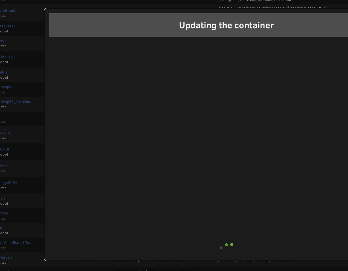

Nachdem der unraid Server viele Stunden online ist (Uptime), aktualisiert sich die Seite teilweise schlecht oder gar nicht mehr. Ich habe dazu mal zwei Bilder angehangen. Also wenn ich bspw. im Shares-Tab über den Dateibrowser Daten verschiebe, wird der Vorgang angezeigt, beendet sich aber nicht nachdem alles verschoben wurde. Erst nachdem ich manuell die Seite aktualisiere, sehe ich, dass der Verschiebe-Vorgang durchgeführt wurde.

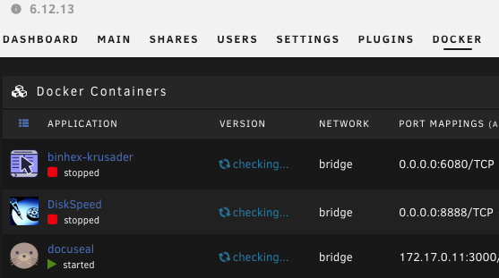

Gleiches auch bei den Containern. Wenn ich nach Updates Suche, dann sucht er Stunden nach Updates obwohl er eigentlich nur wenige Minuten/Sekunden braucht. Auch beim Aktualisieren von Containern das gleiche.
Kennt jemand das Verhalten? Wenn ich den Server neustarte, funktioniert wieder alles eine gewisse Zeit. Habe aber keine Lust alle x Tage den Server neuzustarten

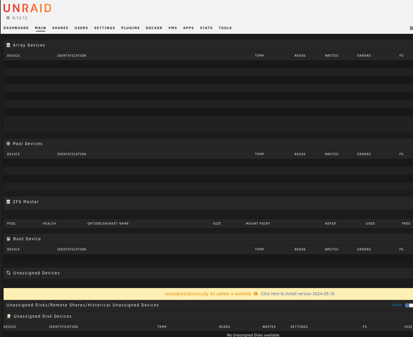

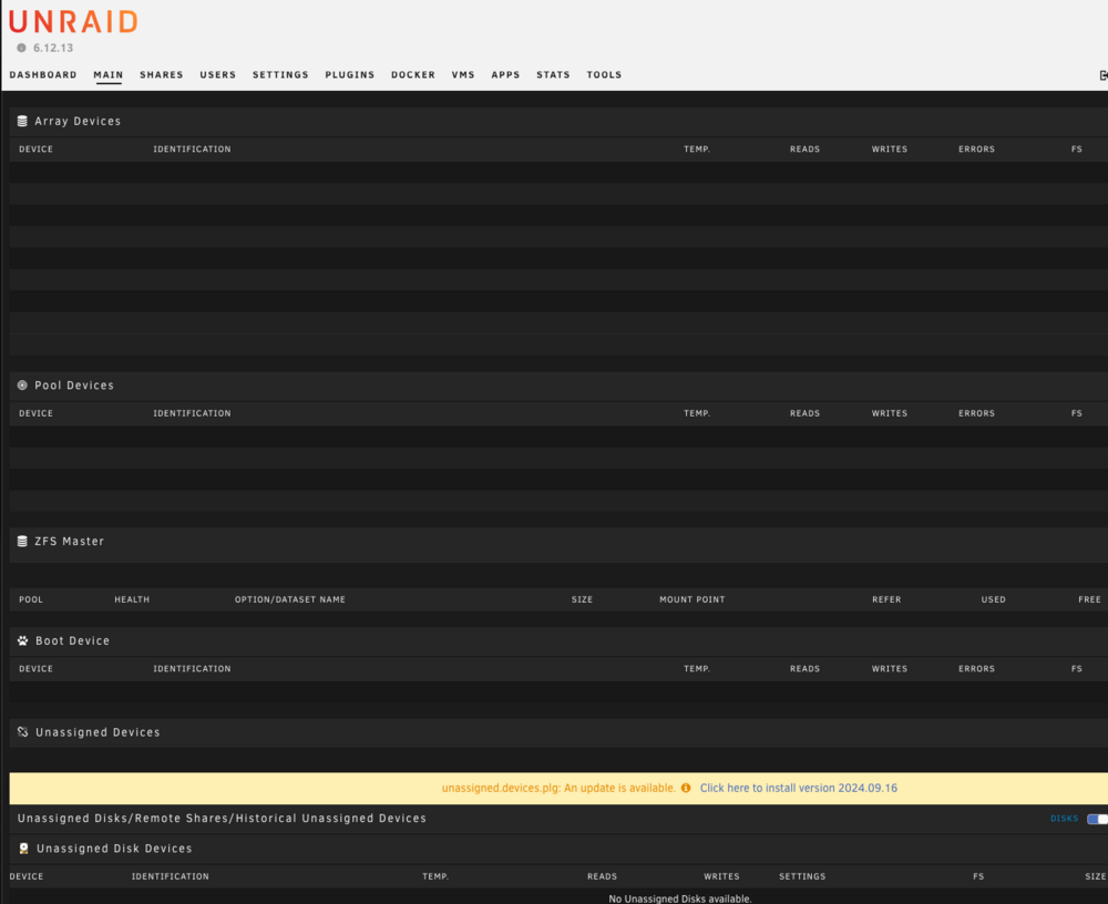

Das Problem tritt gerade seit einiger Zeit wieder auf und so sieht zb der Main-Screen aus:
Damit kann man natürlich recht wenig anfangen. Ich hab jetzt über SSH die Diagnostics gestartet, da ich über die GUI auch nicht wirklich draufgekommen bin. Ich habe explizit gerad nochmal Safari/Chrome/Firefox getestet und bei allen Browsern sieht es identisch aus.
