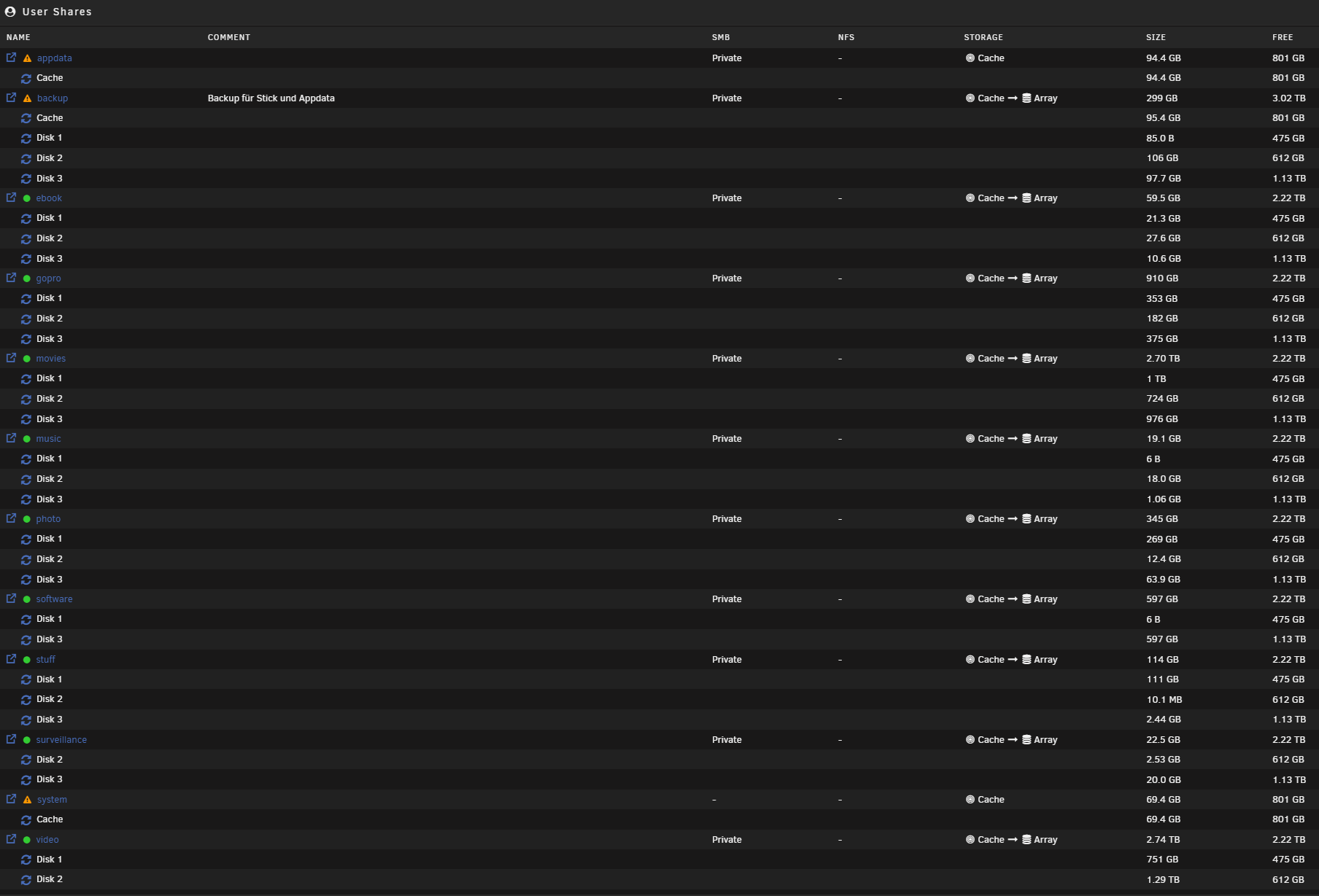

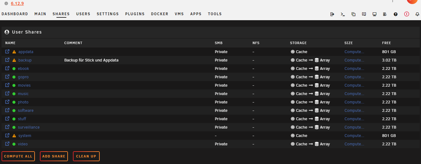

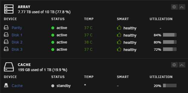

September 15, 20242 yr Hallo zusammen, ich bin mir bewusst dass ich dieses Thema schon oft hier behandelt worden ist. Aber ich denke, ich habe jetzt ziemlich schon die klassischen Dinge ausprobiert bzw. ausgeschlossen. Also grundsätzlich hat der Spin Down der HDDs funktioniert. Ich habe Gestern allerdings "nur" die Cache-SSD ausgetauscht (Upgrade von 250GB auf 1TB). Ich habe das Verfahren angewandt wie hier beschrieben. Den Cache per Mover aufs Array. Austausch. Und dann wieder per Mover zurück aufn Cache. Gleichzeitig ist durch den Neustart des Servers das Update von Unraid 6.12.2 auf 6.12.9 gemacht worden. Außerdem wurde das Plugin (soweit ich mich erinnern kann: Dynamix Cache Directories) nicht mehr unterstützt und musste das aktuelle von dlandon installieren. Ich habe dann wieder bei den System Shares alles auf Cache gestellt. Habe auch geschaut dass ja keine Reste im Array von den System Shares zu finden sind. Trotzdem, jedes Mal wenn ich die Platten mit Spin Down runterfahre .... 3-5 Sekunden später geht die CPU-Leistung in die Höhe und eine Platte nach der anderen fahren wieder hoch. Ich habe File Activity installiert .... aber im Moment des Hochfahrens der Platten gibt es keine Aktivitäten. Auch im Sys-Log ist nichts zu finden. Überseh ich etwas? Was kann ich noch kontrollieren? Im Anhang findest ihr Screenshots von den, so denke ich, wichtigen Infos. Vielen Dank im vorraus. Schönen Gruß root@XXXX:~# ls -la /mnt/user0/ total 44 drwxrwx--- 1 nobody users 168 Sep 15 15:19 ./ drwxr-xr-x 12 root root 240 Sep 14 07:49 ../ drwxrwxrwx 1 nobody users 73 Apr 1 2023 backup/ drwxrwxrwx 1 nobody users 20 Jul 14 2023 ebook/ drwxrwxrwx 1 nobody users 4096 Aug 23 10:32 gopro/ drwxrwxrwx 1 nobody users 20480 Sep 14 10:44 movies/ drwxrwxrwx 1 nobody users 6 Mar 2 2023 music/ drwxrwxrwx 1 nobody users 4096 Aug 23 11:57 photo/ drwxrwxrwx 1 nobody users 6 Dec 29 2022 software/ drwxrwxrwx 1 nobody users 4096 Sep 15 06:53 stuff/ drwxrwxrwx 1 nobody users 18 Jan 6 2023 surveillance/ drwxrwxrwx 1 nobody users 98 Aug 23 12:02 video/ Sep 15 16:36:46 xxxx emhttpd: spinning down /dev/sdd Sep 15 16:36:46 xxxx emhttpd: spinning down /dev/sde Sep 15 16:36:46 xxxx emhttpd: spinning down /dev/sdb Sep 15 16:36:46 xxxx emhttpd: spinning down /dev/sdf Sep 15 16:36:46 xxxx emhttpd: spinning down /dev/sdc Sep 15 16:36:46 xxxx emhttpd: read SMART /dev/sdf Sep 15 16:37:15 xxxx emhttpd: read SMART /dev/sdd Sep 15 16:37:15 xxxx emhttpd: read SMART /dev/sdb Sep 15 16:37:19 xxxx emhttpd: read SMART /dev/sde Sep 15 16:37:25 xxxx emhttpd: read SMART /dev/sdc Edited September 15, 20242 yr by Painfreeze 2 Bilder zuviel

September 15, 20242 yr Author 18 minutes ago, alturismo said: du hast auch keinen parity check laufen ... jedenfalls sehe ich nichts, aber zum Spaß nochmals schauen, nicht dass das plugin parity check tuning Probleme macht, ggf. auch das mal zum Test deinstallieren ... da war mal was zuletzt. Vielen Dank mal für deine Antwort und Mühen. Also ParityCheck läuft definitiv nicht. Das Plugin Parity Tuning habe ich deinstalliert. Danach wieder manueller SpinDown. Leider wieder das selbe Ergebnis. 10 Sek. später wachen die Platten wieder auf. Vielleicht interessant zu erwähnen. Die Cache Platte ist und bleibt im Standby. Es geht nur um die Platten im Array.
September 15, 20242 yr 45 minutes ago, Painfreeze said: Die Cache Platte ist und bleibt im Standby. Es geht nur um die Platten im Array. es läuft ja nichts ... cache macht was er soll, array disks ... sehr strange. kein mover aktiv, kein parity aktiv, keine dockers ... keine vm's ... plugins ist auch nichts auffälliges da, sorry ... jetzt bliebe für mich tatsächlich nur noch, BIOS check (aber da dürfte nichts sein und du hast ja nichts geändert) oder Trial Stick zum Spaß aufsetzen, blank mal starten, disk spindown 15 min in settings aktivieren, schauen was passiert.

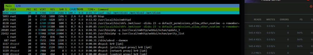

September 15, 20242 yr Author 37 minutes ago, Bengon said: Geh doch mal zur Startseite und schalte das Menü um auf die Tachoanzeige,da kann man besser sehen wo Bewegung ist Guter Hinweis. Ich hab dadurch erkannt, dass exakt alle 60 Sekunden Reads für 1-2 Sek. stattfinden. (mehrfach mit einer Stoppuhr nachgemessen) Es muss also irgendeinen Prozess geben der alle 60 Sekunden irgendetwas vom Array ausliest. Gibt es einen einfach Weg herauszufinden welcher Prozess das ist? 1 hour ago, Bengon said: Was ich nicht verstehe das dein Cache in den Spindown geht,normalerweise kann der das nicht weil ja immer etwas read/write vorhanden ist. Ich jedenfalls kann meinen Cache nicht schlafen legen,dann wacht der nach 5 Sek wieder auf. War wohl nur deswegen weil ich ja auch die Docker gestoppt habe. Im Normalbetrieb habe ich ständig hier Writes in meine InfluxDB. Edited September 15, 20242 yr by Painfreeze

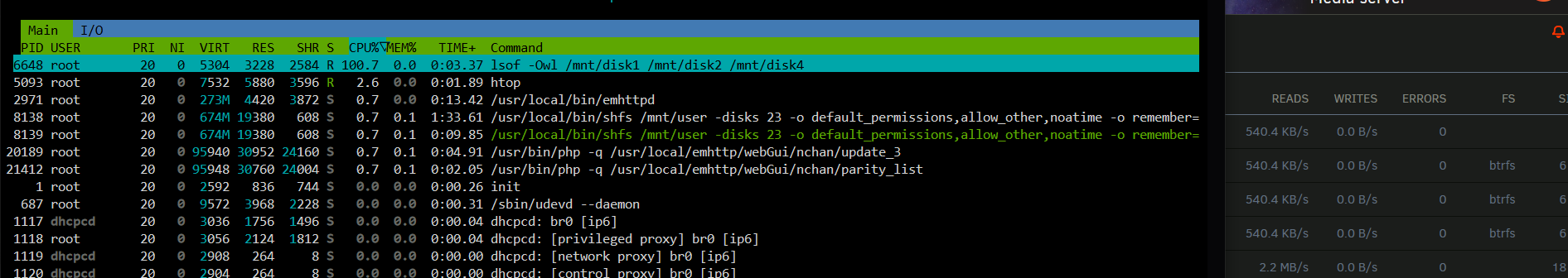

September 15, 20242 yr Da ich das gleiche Problem habe kann ich bestätigen das auch bei mir die Platten mit hilfe der Tachoanzeige bei genau 60 Sekunden wieder angehen. Edited September 15, 20242 yr by Dexter
September 15, 20242 yr Wenn ich htop beobachte in den moment wenn traffic ist steht da: lsof -Owl /mnt/disk1 /mntdisk2 /mnt/disk4 Das übersteigt aber meinen Horizont ob das das problem sein könnte. Edited September 15, 20242 yr by Dexter
September 15, 20242 yr Kannst ja mal die Platten auf ihre Ordner durchsuchen um zu sehen was auf der jeweiligen Platte ist und ob alles an seinem richtigen Ort ist. Ich hatte auch mal was auf den Cache aber irgendwie ist ein Unterordner auf die Disk gelangt was die Platte aufgeweckt hat.Wenn da Disk und Cache steht kann es sein das ,so wie es bei mir war,die Platen wach werden

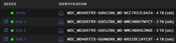

September 15, 20242 yr Wie sind denn die Smart Einstellungen ? Wie man auf deinem Screenshot sieht werden ja nach dem Spindown die Smartwerte abgefragt was ja die Disks wieder aufwecken kann
September 15, 20242 yr Community Expert 9 minutes ago, Bengon said: ...die Smartwerte abgefragt was ja die Disks wieder aufwecken kann Schau mal weit unten "Mißverständnis S.M.A.R.T.".
September 16, 20242 yr 7 hours ago, Dexter said: Wenn ich htop beobachte in den moment wenn traffic ist steht da: lsof -Owl /mnt/disk1 /mntdisk2 /mnt/disk4 das schaut nach einem plugin aus was prüft ob Dateien in Nutzung sind. du hast ja file activity oder open files wahrscheinlich noch installiert, wenn das nichts bringt ... und nichts anzeigt, runter damit, das weckt die Platten sicherlich auf da es zum debugging da ist.

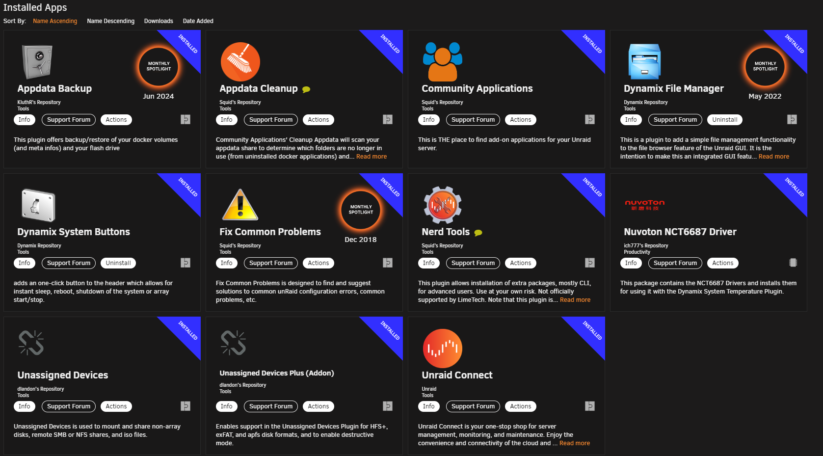

September 16, 20242 yr Author Ich hab jetzt mal alle PlugIns, bis auf die im Screenshot deinstalliert. Trotzdem leider immer noch kein SpinDown. Bzw. alle 60 Sek. gibt es Read-Aktivitäten und die Platten werden wieder aufgeweckt.
