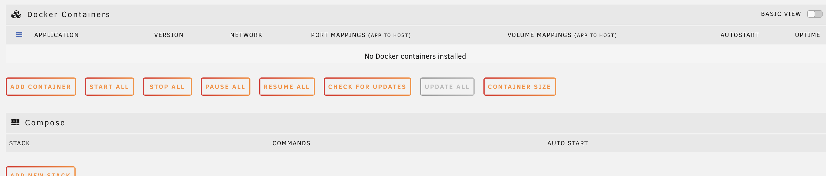

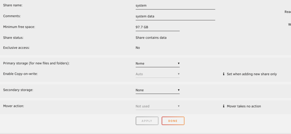

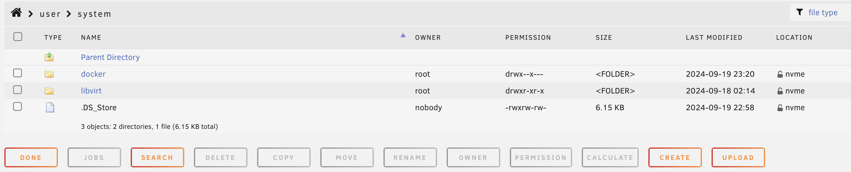

Ich bekomme gerade einen mittelschweren Herzanfall 😞 Habe gestern in mühevoller Arbeit meinen Docker eingerichtet und alles sauber konfiguriert. Eben dann einen Reboot ausgeführt und anschließend den System-Share vom Array auf den NVMe-Cache verschoben (im Share auf NVMe gestellt und über den File-Explorer die Daten verschoben).
Anschließend Docker gestartet, aber er zeigt mir an, dass alle Apps nicht mehr installiert seien 😮
Was könnte ich übersehen oder falsch gemacht haben?

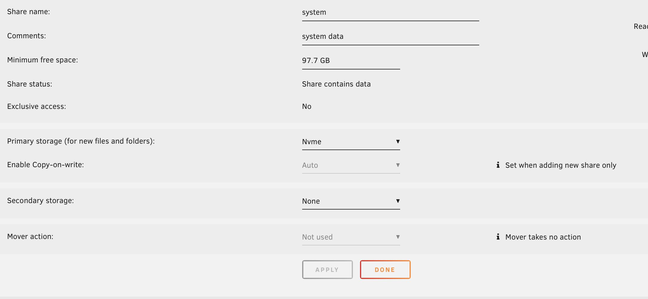

Noch einen Screenshot eingefügt:

vorweg, wie bereits oft erwähnt ist alles was unter ../system/docker/... liegt nicht so "wichtig", kurz, kann einfach wiederhergestellt werden ;)
was auch immer du gemacht hast, egal, ../user/appdata/... ist wichtig !!! da liegen die persistent Daten.

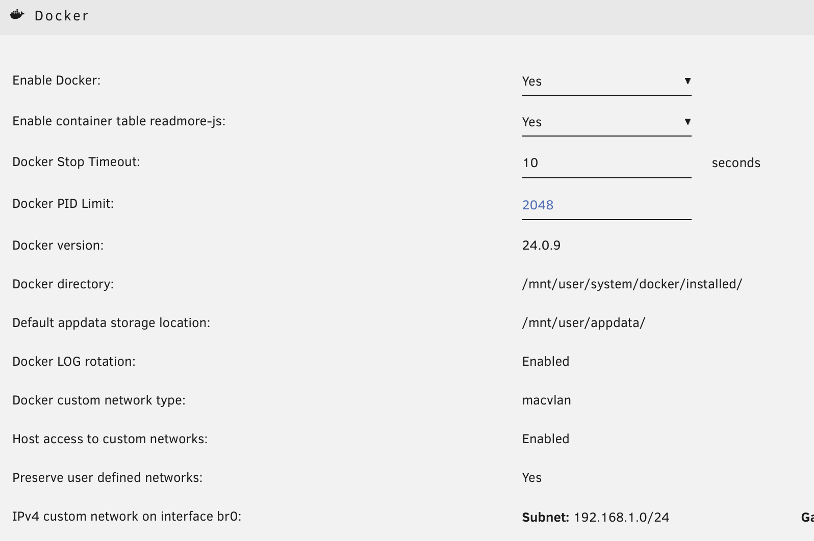

1/ docker dienst stoppen
2/ im gleichen Fenster kommt dann die Option, Image / Verzeichnis löschen > machen
3/ docker dienst starten
4/ Docker Tab (wo leer ist), unten, add container, mittig oben, dropdown, user templates ... sind deine eingerichteten Docker
5/ docker einen nach dem anderen wieder installieren
dabei werdenn die Docker's wieder so installiert wie vorher (Start Parameter), die wichtigen persistent Daten liegen alle im appdata Verzeichnis ...
sollte alles wieder so funktionieren wie vorher ...
Dockers werden übrigens auch bei einem update gelöscht und neu "installiert" ...
