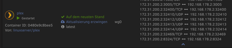

Welches Plex Template wird denn benutzt? Das von Binhex und Linuxserver haben HOST als Standard drin.
D.h. der Container muss dann statt auf Host, auf Custom: wg1 laufen. Dazu muss manuell noch ein Portmapping von 32400 auf 32400 angelegt werden (ansonsten muss man nämlich, wie oben erwähnt, die Docker Brücken IP nutzen)
Das wars dann schon.

Also ich benutze den Docker von Linuxserver und wie ich nun festgestellt habe ist da nicht mal ping implementiert 😕
Aber es zeigt mit unter Fernzugriff die IP von meinem 1und1 Server an.
und in Unraid

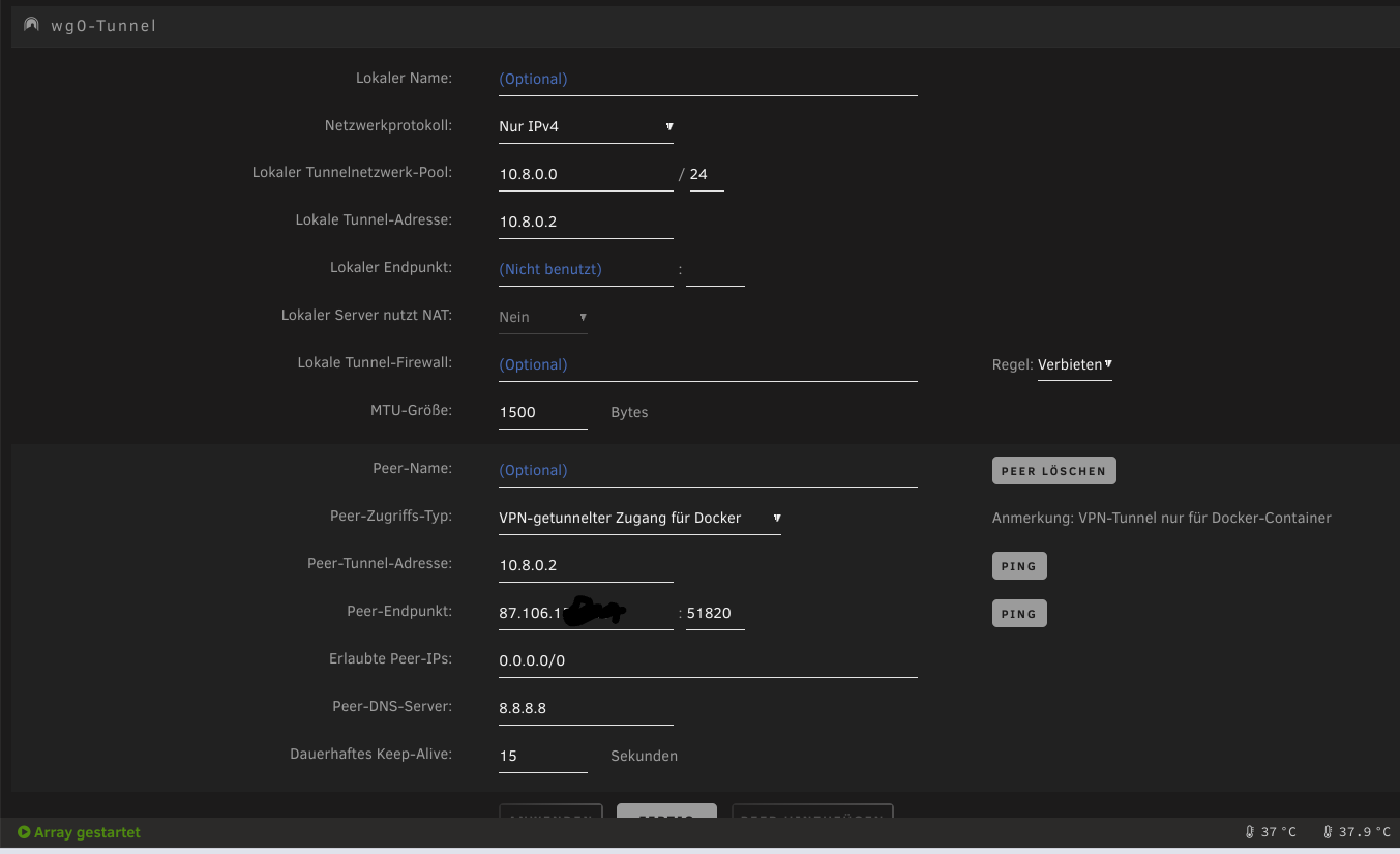

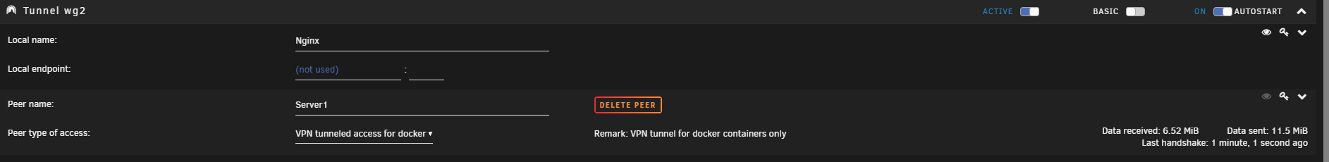

hier nochmal den VPN Manger
Edited by h3xx3r

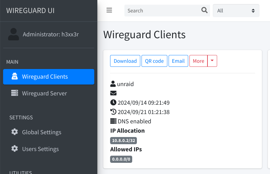

Ich benutze so eine Wireguard WebUI die generiert die Config.

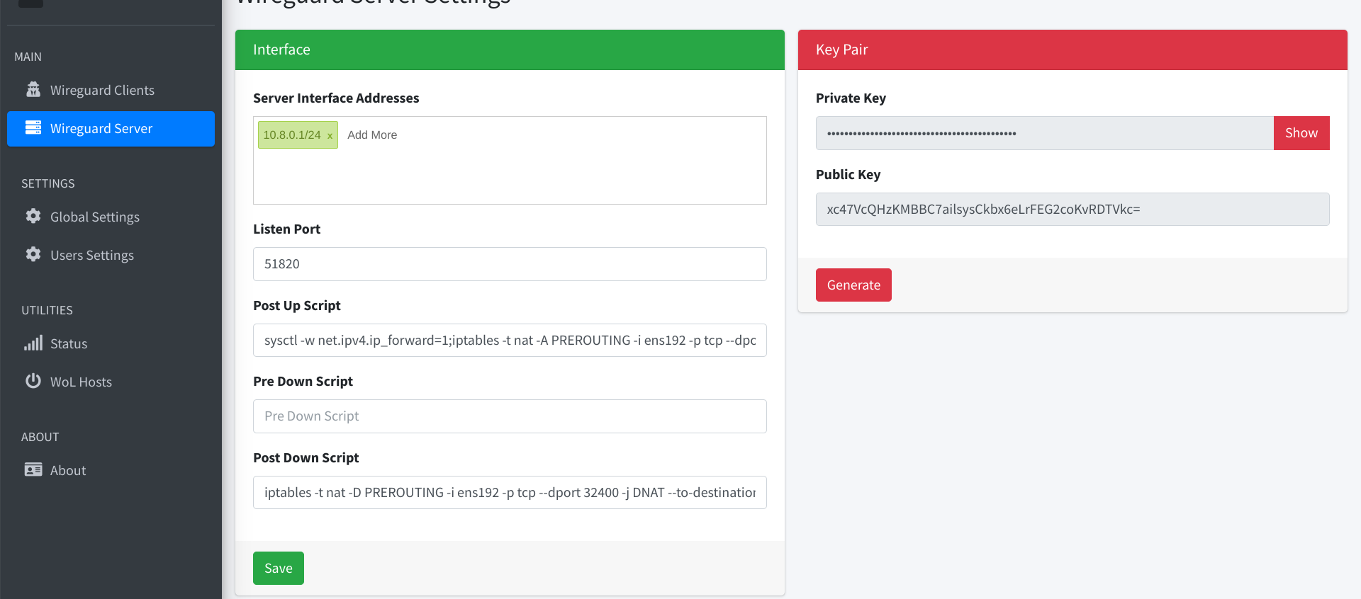

Habe die jetzt über das Webinterface so einigermaßen angepasst an deine Vorgabe und sieht jetzt so aus:
# This file was generated using wireguard-ui (https://github.com/ngoduykhanh/wireguard-ui)
# Please don't modify it manually, otherwise your change might get replaced.
# Address updated at:     2024-09-21 21:31:34.490268771 +0000 UTC
# Private Key updated at: 2024-09-14 00:25:04.326634967 +0000 UTC
[Interface]
Address = 10.8.0.1/24
ListenPort = 51820
PrivateKey =
MTU = 1500
PostUp = sysctl -w net.ipv4.ip_forward=1;iptables -t nat -A PREROUTING -i ens192 -p tcp --dport 32400 -j DNAT --to-destination 10.8.0.2:32400;iptables -t nat -A POSTROUTING -o ens192 -j MASQUERADE
PreDown =
PostDown = iptables -t nat -D PREROUTING -i ens192 -p tcp --dport 32400 -j DNAT --to-destination 10.8.0.2:32400;iptables -t nat -D POSTROUTING -o ens192 -j MASQUERADE
Table =
# ID:           crijj3det91s4c5gt8lg
# Name:         unraid
# Email:
# Telegram:
# Created at:   2024-09-14 07:21:49.381322611 +0000 UTC
# Update at:    2024-09-20 23:21:38.856452553 +0000 UTC
[Peer]
PublicKey =
PresharedKey =
AllowedIPs = 10.8.0.2/32
PersistentKeepalive = 15
Der Unterschied ist bei dir heist es PreUp und ich habe nur die Möglichkeit für PostUp ich weiß nicht ob das einen Unterschied macht?
Der Bilderupload funktioniert grad nicht sonst würde ich von der Wireguard WebUi noch Bilder anhängen.

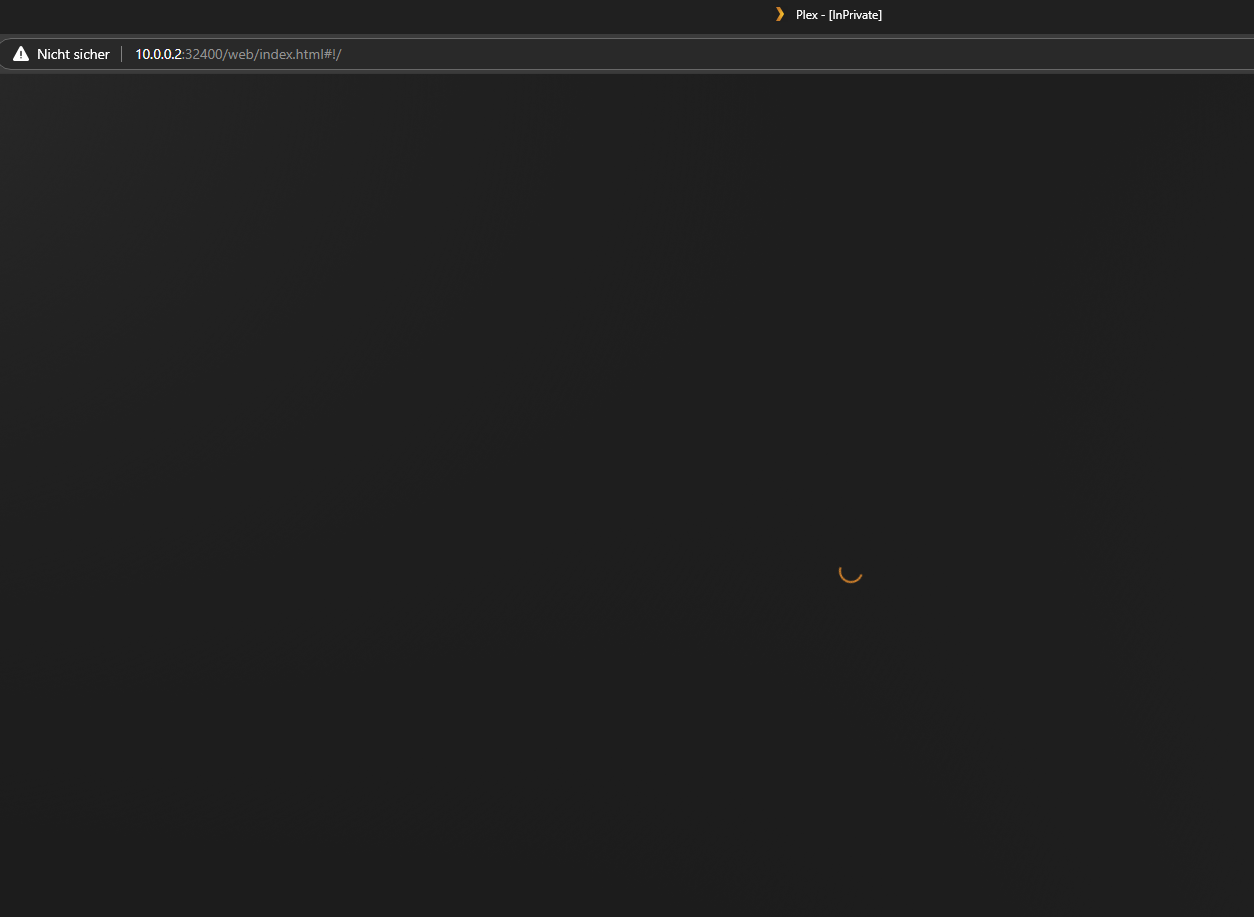

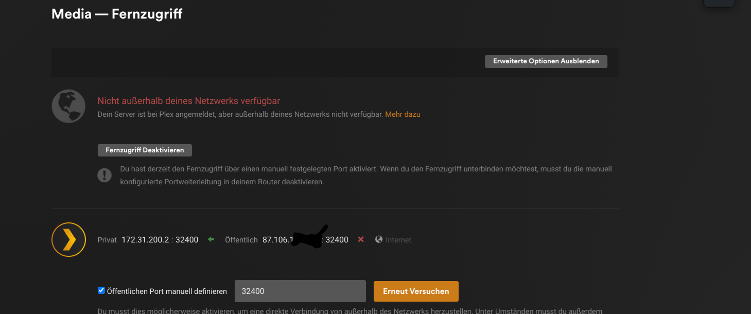

In Plex habe ich jetzt was entdeckt:
Nicht außerhalb deines Netzwerks verfügbar
Dein Server ist bei Plex angemeldet, aber außerhalb deines Netzwerks nicht verfügbar. Mehr dazu
Tipp: Es scheint, dass auf Geräten zwischen deinem Server und dem Internet „Jumbo-Frames“ aktiviert sind, was Probleme mit dem Fernzugriff verursachen kann. Deaktiviere „Jumbo-Frames“ auf mindestens einem Gerät und versuche es erneut.
Das werde ich jetzt mal genauer unter die Lupe nehmen.

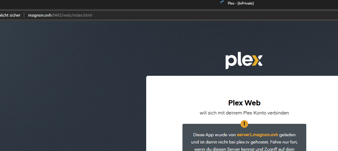

Mit deinen Einstellungen läd sich die Seite zu Tode Domain:32400 es wird kurz grau wie der Seitenhintergrund von Plex und bricht irgendwann ab wie ein Timeout oder zu lange Antwortzeiten.
Screenshot2024-09-2123_02_50.png.b539a2fefd58454daf9534c150514cf0.pngScreenshot2024-09-2200_23_05.thumb.png.af522800cc86f92b302b6b17dea5b32e.pngScreenshot2024-09-2200_23_41.thumb.png.d045a8d35e13fc4814912f6ea933d439.png
Edited by h3xx3r

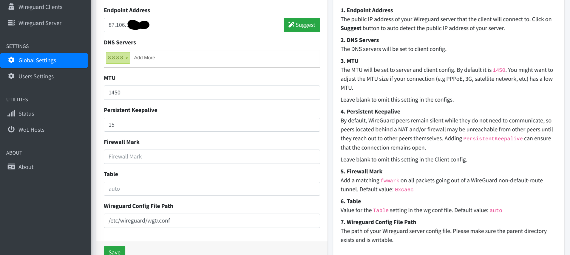

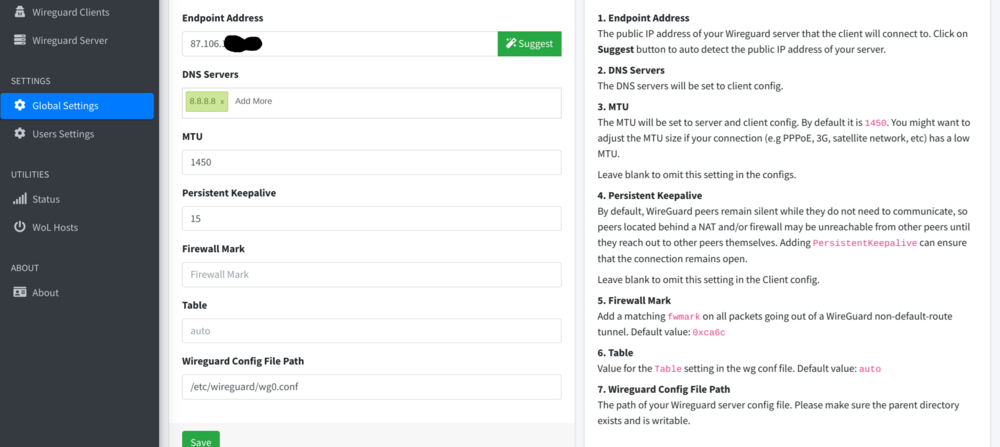

Den MTU, vom Wireguard interface, beim 1&1-Server von 1500 auf 1420 runtersetzen und bei Unraid könnte man 1384 angeben.
Edited by Mainfrezzer
Präzisiert
Soll ich dir mal was sagen?Jetzt gehts 😎
Habe grad schon mit 1450 bei beiden probiert und es ging nicht dachte schon daran liegt es nicht aber genau das wars!
Da kann man sich ja dumm und dämlich suchen....
Ich danke dir vielmals!!
