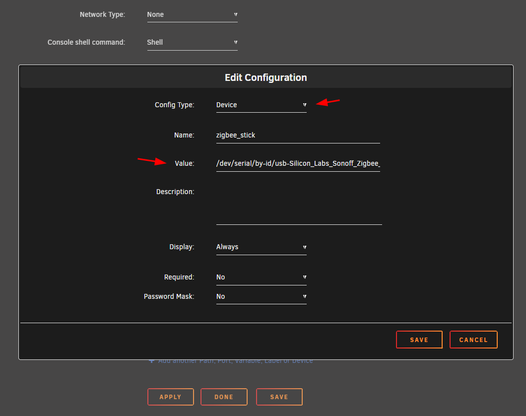

September 22, 20242 yr 46 minutes ago, erfgajiop said: Jetzt fehlt nur noch die Antwort auf die Frage wie ich den Stick an einen Docker "weiterschleifen" kann... du weißt schon dass dies normal immer im entsprechen passenden Thread des Dockers beschrieben ist ... Beispiel, zigbee2mqtt, add device, ich nutze wenn machbar immer serial anstelle ttyUSB...
September 22, 20242 yr Author 57 minutes ago, alturismo said: du weißt schon dass dies normal immer im entsprechen passenden Thread des Dockers beschrieben ist ... Beispiel, zigbee2mqtt, add device, ich nutze wenn machbar immer serial anstelle ttyUSB... 57 minutes ago, alturismo said: Wie endet der "Value" bei dir dann? Könntest du den Wert mal kopieren bitte? Ich habe es nun auch so versucht. Leider ist der Sonoff in HA dann immer noch nicht sichtbar...
September 22, 20242 yr 1 hour ago, erfgajiop said: Wie endet der "Value" bei dir dann? Lass es dir anzeigen, Unraid Terminal, ls -la /dev/serial/.... Bin unterwegs und am Handy macht das keinen Spaß 😉
October 1, 20242 yr Author Sorry, @alturismo - war leider beruflich eingespannt. Ich hoffe du bist trotzdem weiterhin aktiv. Der Wert im root lautet: usb-ITead_Sonoff_Zigbee_3.0_USB_Dongle_Plus_eeaa6e5147b6ed119385e10ea8669f5d-if00-port0 -> ../../ttyUSB0
October 1, 20242 yr Solution 2 minutes ago, erfgajiop said: Der Wert im root lautet: usb-ITead_Sonoff_Zigbee_3.0_USB_Dongle_Plus_eeaa6e5147b6ed119385e10ea8669f5d-if00-port0 -> ../../ttyUSB0 dann lautet dein device /dev/serial/by-id/usb-ITead_Sonoff_Zigbee_3.0_USB_Dongle_Plus_eeaa6e5147b6ed119385e10ea8669f5d-if00-port0 hier war es ja etwas anders, daher konnte das auch 1:1 nicht funktionieren root@rockpi-e:~# ls -la /dev/serial/by-id/ total 0 drwxr-xr-x 2 root root 60 Jul 18 19:15 . drwxr-xr-x 4 root root 80 Jul 18 19:15 .. lrwxrwxrwx 1 root root 13 Jul 18 19:15 usb-Silicon_Labs_Sonoff_Zigbee_3.0_USB_Dongle_Plus_0001-if00-port0 -> ../../ttyUSB0 root@rockpi-e:~#
