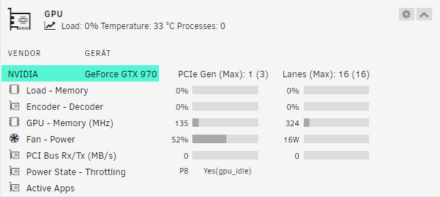

Siehe Screenshot meiner GTX 970 nach Ausführung der UserScripts.
