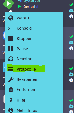

Was steht denn im Plex Protokoll? (links klick auf das Docker/ Plex Symbol)
