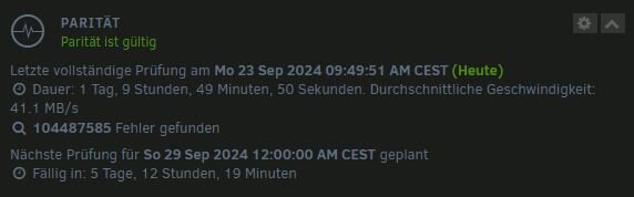

Hallo,
ich habe mein Setup ändern müssen und hätte da eine Frage.
Bei der Paritätsprüfung traten Fehler auf, was jetzt nicht unerwartet war.
Nur frage ich mich warum nach der nächsten Prüfung immer noch Fehler angezeigt werden obwohl ich doch angegeben habe das diese korrigiert werden sollen.
Kann mir hier wer weiter helfen?
VG Enfield

Schuss ins Blaue: Weil neue Fehler gefunden wurden?
Ist es die selbe Zahl, wie beim vorherigfen Durchlauf oder ist die Zahln anders?
Hast Du im Main Tab unten auch angekreuzt? (siehe Screenshot unten)
Nur so: Wenn beim zweiten Durchlauf nacheinander wieder 104.487.585 Fehler gefunden wurden, würde mich das sehr skeptisch machen. Hast Du ein aktuelles Backup Deiner Daten?

Also die Fehleranzahl ist die gleiche.
Wo finde ich denn das Feld?
Dann wurde wohl beim vorherigen Durchlauf nichts korrigiert.

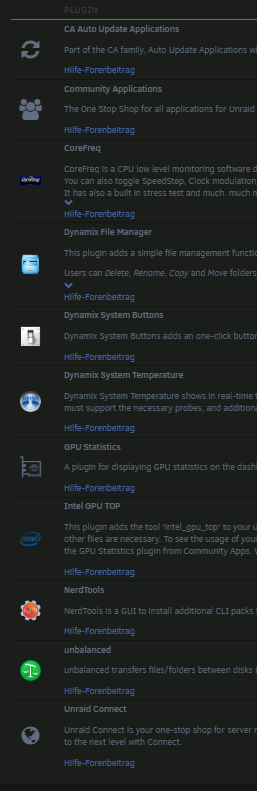

Da der Paritycheck eigentlich ziemlich einfach (und auch ziemlich solide) ist, vermute ich, daß Du die App "Parity Check Tuning" verwendest.
Möglicherweise ist da etwas falsch eingestellt.
Ich empfehle die App erst einmal zu entfernen und den Paritycheck ganz nochmal (mit eingeschalteter Korrektur) durchlaufen zu lassen.
Danach noch einmak starten. Sollte bei dem zweiten Durchlauf wieder Fehler entstehen, hast Du irgendein größeres/anderes Problem.
Also ich wüsste nicht das ich die App verwende. Ich habe nur diese installiert:
