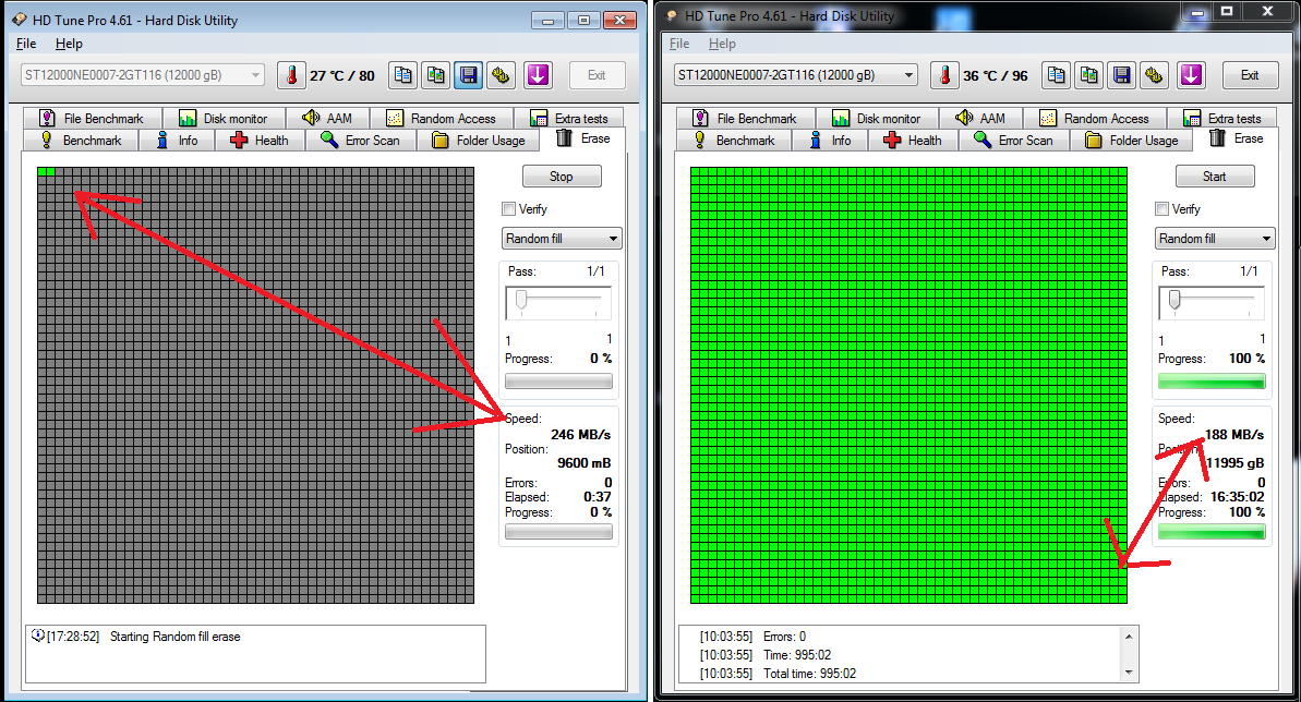

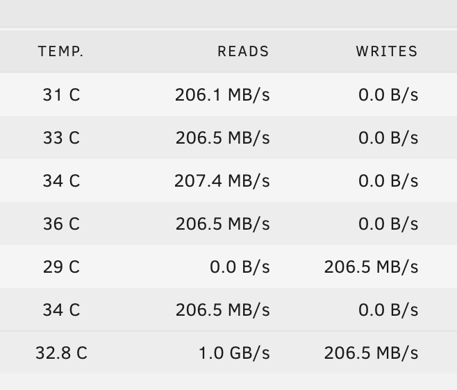

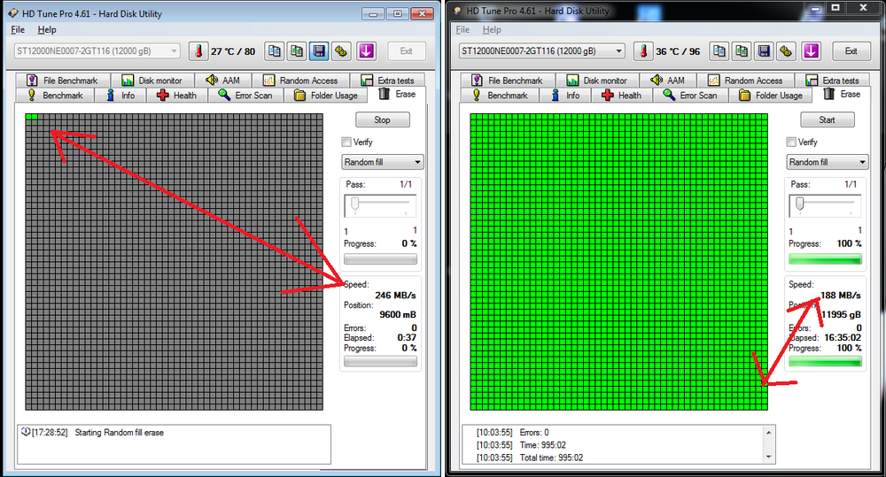

Nochmal zum Thema Geschwindigkeit: Ich tausche gerade die 4TB gegen eine weitere 12TB und konnte feststellen, dass die Platten alle gerade um die 200Mb/s am lesen sind und die neue 12TB 200MB/s am schreiben. Also wie kann das sein?
Ich weiß leider nicht, an welcher Position Deine Festplatte gerade gelesen/geschrieben wird, aber wenn ich meine
ST12000NE0007 dagegen halte erscheint mir das für den Anfangsbereich rund 40 MB/s zu langsam zu sein.
Erst fast gegen Ende gehen die bei mir schreibend auf 200 oder minimal darunter.
Hier 2 Screenshots einer ST12000NE0007 (zusammengefasst):
Edited by DataCollector
Typos

Der Scan war zu dem Zeitpunkt direkt am Anfang und ist jetzt gerade bei 12,5% und bei 190MB/s.

Sorry, Rebuild auf die neue Platte.
Ein Rebuild liest alle (anderen) Festplatten incl. Parity. und schreibt auf die wieder herzustellende Festplatte.
Auch hier bremst die langsamste Festplatte im Array alle anderen herunter.
