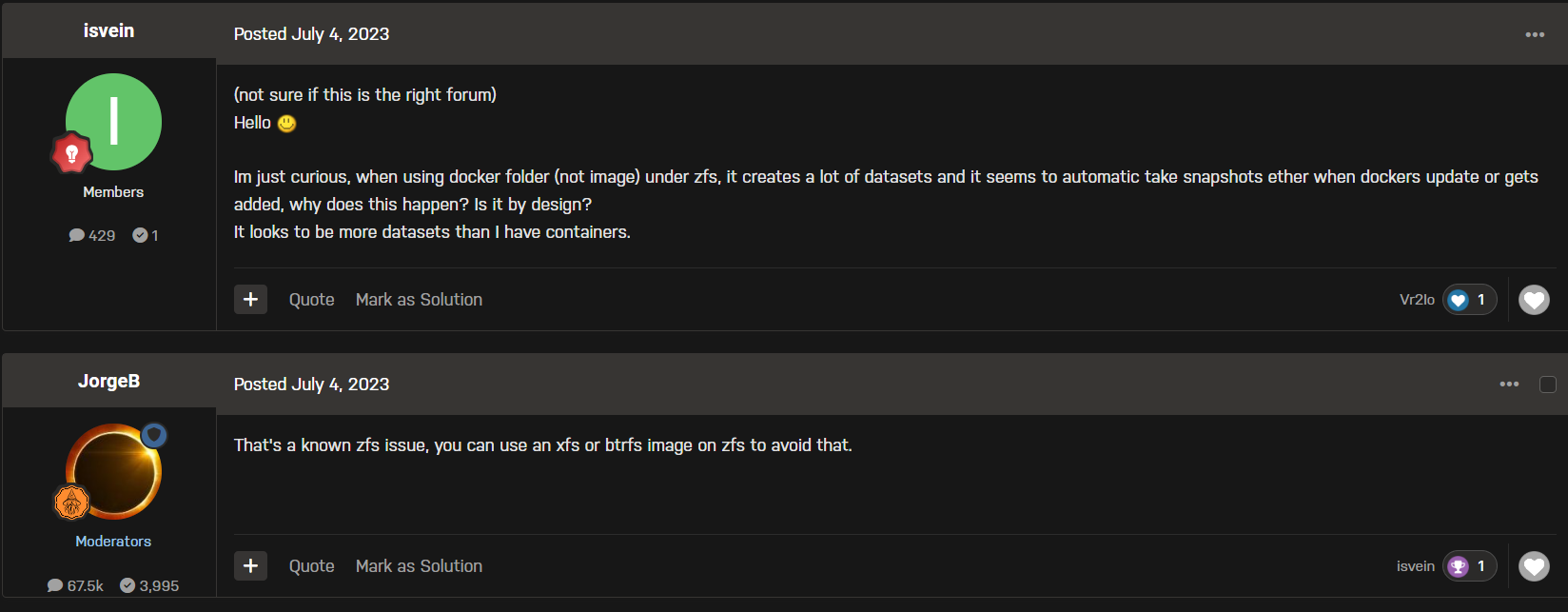

7 hours ago, Kilrah said:
Folder ist auch auf ZFS unzuverlässig
Inwiefern?
Hier läuft es bestens mit ZFS und "Folder"...
Edited by saber1
wahrscheinlich deswegen (datasets)
Ja, und manchmal füllt das den Datenträger oder geht einfach kaputt, muss man dann den Folder löschen und wiederherstellen.
