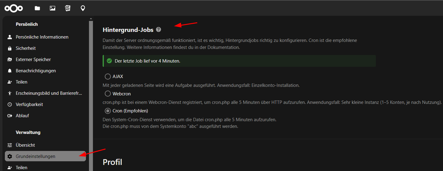

October 4, 20242 yr 1 minute ago, eLpresidente said: Tatsächlich im Explorer von Windows.. also ich hab z.B. 3 Fenster offen..links 1x Originalfenster (also der verknüpfte Share über NC) und rechts noch weitere wo ich es dann rein schiebe.. und irgendwann beim weiter sortieren und schauen.. tauchen die Bilder und Videos wieder auf, die ich bereits verschoben habe im linken originalfenster.. und wenn ich diese dann erneut nehme und verschiebe.. sagt er das die Dateien bereits in einen von den 2 rechten Explorerfenstern vorhanden ist. und da liegt der Fehler ... auch bei "externen Shares" muss NC diese immer erst indexen bevor du wirklich siehst was da passiert ist, daher auch immer und überall die Empfehlung, bei der Benutzung von NC nicht "extern" über smb oder "was auch immer" die Daten anzufassen ... sondern immer nur mit einem NC client ... und von Haus aus (je nach verwendetem Docker) läuft meist ein cron im Hintergrund wo das indexen angestoßen wird ... denke daher hat es "auf einmal" geklappt ... sollte zwar im win explorer schon passen, aber "who knows" ... NC is a bit.... daher nicht "außerhalb" Daten verschieben ... schon gar nicht wo per NC rein kamen ... 3 minutes ago, eLpresidente said: Wenn ich bei Alle Medien schaue, ist da nur der Standard Müll drinnen. das ist wieder was anderes, dazu muss man der Median App von NC auch sagen wo die Bilder usw sind ... Standard, ja, dann kommt dein Gezeigtes ... Hier stellt man ein was da gezeigt werden soll ...

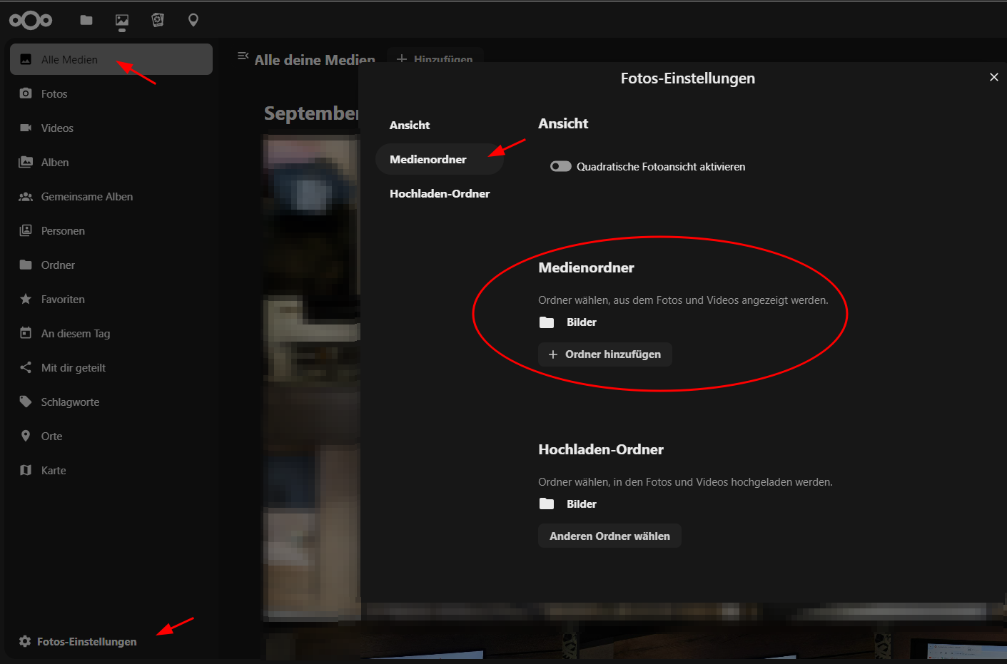

October 4, 20242 yr Author Ah Super, danke für den Hinweis mit den Medienordner.. ich versuche es mal weiter, weil wie gesagt, es hat mal wirklich tadellos funktioniert. mir ist gerade aufgefallen das mein "NextCloudNutzer" Ordner garnicht auf Cache gestellt war, hoffentlich war das der Fehler.. Ich kann ja hier nochmal berichten falls ich eine Lösung gefunden habe.. Aber nur damit ich dich richtig verstehe.. du sagst: Quote nicht "extern" über smb oder "was auch immer" die Daten anzufassen ... sondern immer nur mit einem NC client ... zählt über internetseite am PC nextlcoud.host.com und dann dort die Bilder bearbeiten / verschieben als NC Client odermeinst du diese hier?
October 4, 20242 yr Just now, eLpresidente said: zählt über internetseite am PC nextlcoud.host.com und dann dort die Bilder bearbeiten / verschieben als NC Client odermeinst du diese hier? genau, da passt das alles ... 1/ im Browser deiner Wahl innerhalb deiner NC Instanz, Bsp nextcloud.deine_domain.com 2/ webdav am win client einrichten, dann hat du auch die NC Instanz in Echtzeit 3/ oder wie du richtig erkannt hast, die separate NC App fpr Desktop was nicht passt, stumpf per smb auf deine Unraid Shares und da verschieben, oder per webui in Unraid mit dem Filemanager, oder per Terminal von Unraid aus, oder per Dockers wie Krusader wo ggf. auch auf die Shares zugreifen können, oder oder oder ... kurz, alles was NICHT Nextcloud ist wenn du etwas "außerhalb" NC machst, sieht das Nextcloud erst wirklich nach einem "scan" ... der wird normal nach Regel ausgeführt, Beispiel ab jetzt würde ich auch hier vorschlagen ... da dies nicht der Nextcloud Helpdesk ist ... einfach mal einlesen Nextcloud ist halt sehr umfangreich usw ... hat aber seine Tücken und da sollte man wissen was man macht bevor man meint da läuft was schief.
