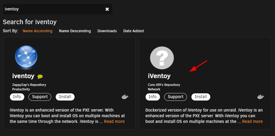

dazu mal im passenden Thread des "hier nicht ganannten" Dockers angefragt, Beispiel (wenn es dieser wäre ...)

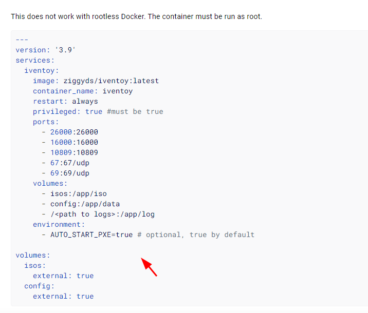

wie kommst du denn auf die Variable ?
hast du diesen Docker genommen ?
weil da scheint es die zu geben ...
Hab das Problem gelöst. auf die Variablen bin ich gekommen weil 1 Standard mäßig drin stand, hab jetzt in der Variable bei Wert: true reingeschrieben und bei Standartwert: true. Obwohl vorher bei beiden 1 Stand von Haus aus.
Danach den Docker gestartet, in der GUI den Service über Playtaste gestartet. Danach den Docker neugestartet und dann war es auch Automatisch Eingeschaltet. Hab dann nochmal den Docker gestoppt und wieder gestartet alles so geblieben. das Heißt es müssten die Werte für das Docker Template vom Entwickler abgeändert werden. Bei mir geht es jetzt zumindest. Der Docker selbst ist von: ziggyds/iventoy aus dem Appstore, der mit dem du mit dem Pfeil drauf zeigst !!!
