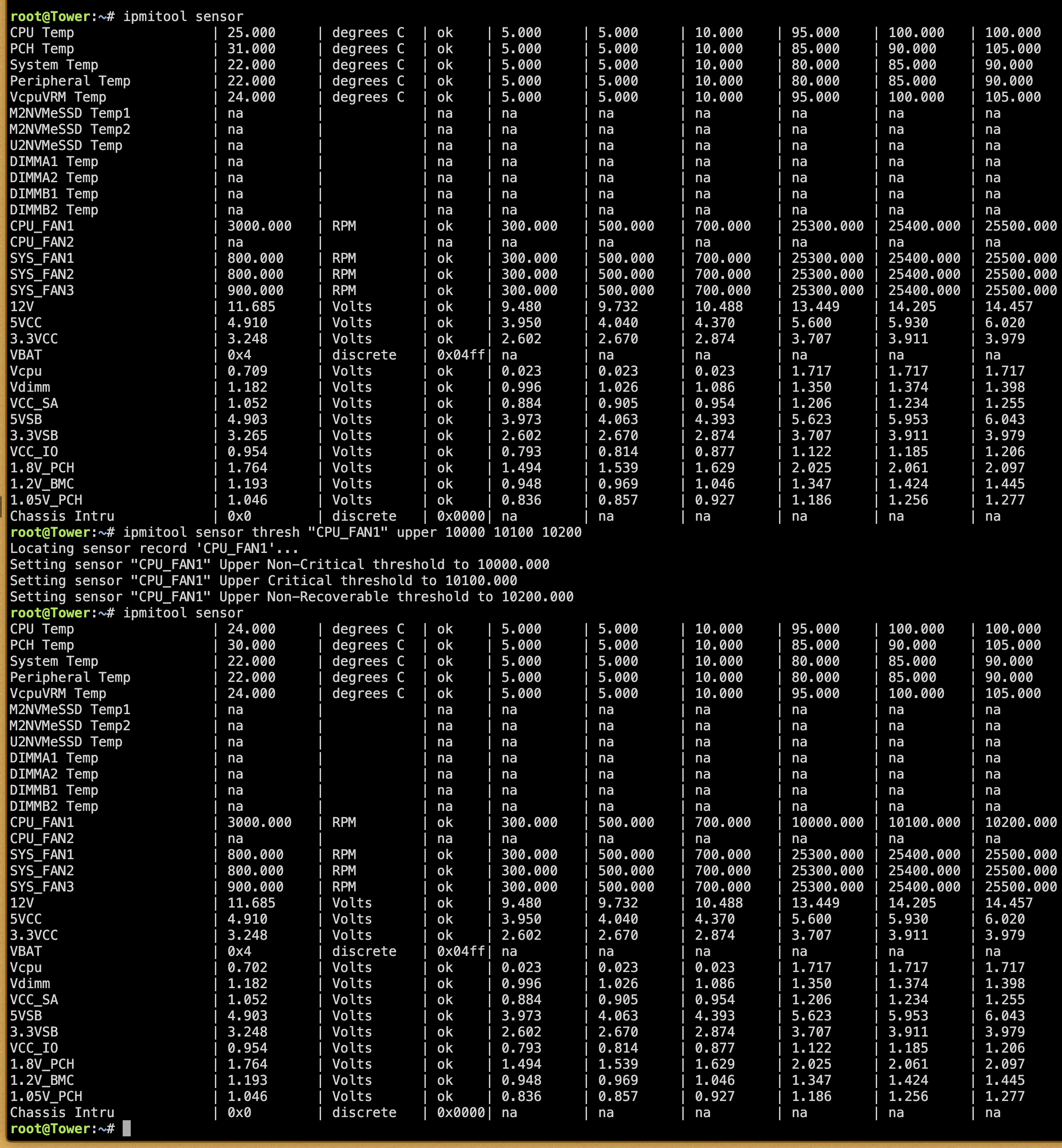

root@Tower:~# ipmitool sensor list
CPU Temp                 | 25.000     | degrees C  | ok    | 5.000     | 5.000     | 10.000    | 95.000    | 100.000   | 100.000
PCH Temp                 | 29.000     | degrees C  | ok    | 5.000     | 5.000     | 10.000    | 85.000    | 90.000    | 105.000
System Temp              | 22.000     | degrees C  | ok    | 5.000     | 5.000     | 10.000    | 80.000    | 85.000    | 90.000
Peripheral Temp          | 22.000     | degrees C  | ok    | 5.000     | 5.000     | 10.000    | 80.000    | 85.000    | 90.000
VcpuVRM Temp             | 25.000     | degrees C  | ok    | 5.000     | 5.000     | 10.000    | 95.000    | 100.000   | 105.000
M2NVMeSSD Temp1          | na         |            | na    | na        | na        | na        | na        | na        | na
M2NVMeSSD Temp2          | na         |            | na    | na        | na        | na        | na        | na        | na
U2NVMeSSD Temp           | na         |            | na    | na        | na        | na        | na        | na        | na
DIMMA1 Temp              | na         |            | na    | na        | na        | na        | na        | na        | na
DIMMA2 Temp              | na         |            | na    | na        | na        | na        | na        | na        | na
DIMMB1 Temp              | na         |            | na    | na        | na        | na        | na        | na        | na
DIMMB2 Temp              | na         |            | na    | na        | na        | na        | na        | na        | na
CPU_FAN1                 | 3000.000   | RPM        | ok    | 300.000   | 500.000   | 700.000   | 25300.000 | 25400.000 | 25500.000
CPU_FAN2                 | na         |            | na    | na        | na        | na        | na        | na        | na
SYS_FAN1                 | 800.000    | RPM        | ok    | 300.000   | 500.000   | 700.000   | 25300.000 | 25400.000 | 25500.000
SYS_FAN2                 | 800.000    | RPM        | ok    | 300.000   | 500.000   | 700.000   | 25300.000 | 25400.000 | 25500.000
SYS_FAN3                 | 900.000    | RPM        | ok    | 300.000   | 500.000   | 700.000   | 25300.000 | 25400.000 | 25500.000
12V                      | 11.685     | Volts      | ok    | 9.480     | 9.732     | 10.488    | 13.449    | 14.205    | 14.457
5VCC                     | 4.910      | Volts      | ok    | 3.950     | 4.040     | 4.370     | 5.600     | 5.930     | 6.020
3.3VCC                   | 3.248      | Volts      | ok    | 2.602     | 2.670     | 2.874     | 3.707     | 3.911     | 3.979
VBAT                     | 0x4        | discrete   | 0x04ff| na        | na        | na        | na        | na        | na
Vcpu                     | 0.702      | Volts      | ok    | 0.023     | 0.023     | 0.023     | 1.717     | 1.717     | 1.717
Vdimm                    | 1.188      | Volts      | ok    | 0.996     | 1.026     | 1.086     | 1.350     | 1.374     | 1.398
VCC_SA                   | 1.052      | Volts      | ok    | 0.884     | 0.905     | 0.954     | 1.206     | 1.234     | 1.255
5VSB                     | 4.903      | Volts      | ok    | 3.973     | 4.063     | 4.393     | 5.623     | 5.953     | 6.043
3.3VSB                   | 3.265      | Volts      | ok    | 2.602     | 2.670     | 2.874     | 3.707     | 3.911     | 3.979
VCC_IO                   | 0.954      | Volts      | ok    | 0.793     | 0.814     | 0.877     | 1.122     | 1.185     | 1.206
1.8V_PCH                 | 1.764      | Volts      | ok    | 1.494     | 1.539     | 1.629     | 2.025     | 2.061     | 2.097
1.2V_BMC                 | 1.193      | Volts      | ok    | 0.948     | 0.969     | 1.046     | 1.347     | 1.424     | 1.445
1.05V_PCH                | 1.053      | Volts      | ok    | 0.836     | 0.857     | 0.927     | 1.186     | 1.256     | 1.277
Chassis Intru            | 0x0        | discrete   | 0x0000| na        | na        | na        | na        | na        | na
root@Tower:~#

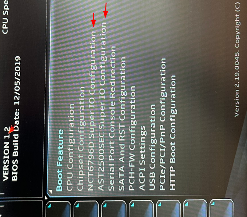

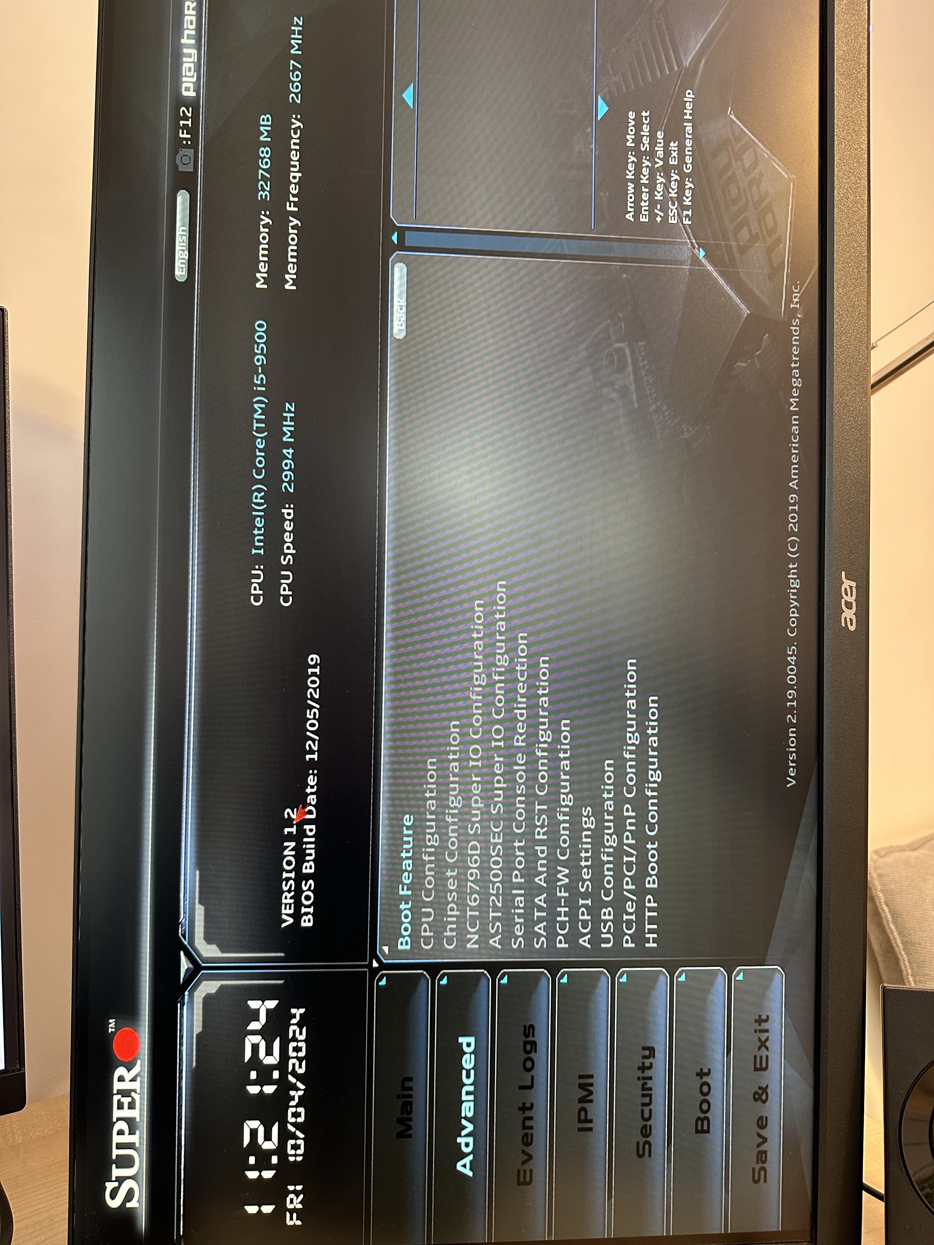

Okay also:
Im Supermicro BIOS kann man das nicht einstellen.
Ich habe dort keine Lüfter Settings.
Scheinbar kann man nur über IPMI etwas machen, aber wie ihr oben seht sehen die Thresholds nicht so korrekt aus. (25000??)
https://www.truenas.com/community/resources/how-to-change-ipmi-sensor-thresholds-using-ipmitool.35/
Hab eben das X11SCA-F Mainboard
https://www.supermicro.com/en/products/motherboard/X11SCA-F
auch ein anpassen der upper tresholds hat nichts geändert
dann wende dich an den Board Hersteller ... deinstallier mal autofan und starte neu, ich schätze du hast da was konfiguriert, in dem Moment übernimmt das OS die Kontrolle ... und dann ist das BIOS raus, egal was du dann einstellst ...
Ja genau den hab ich schon wieder deinstalliert und die Thresholds zurück auf den Anfangswert gesetzt

Da gibt es leider keine Einstellungen dazu
das glaub ich jetzt nicht so wirklich ...
schau dir beispielsweise mal die Punkte genauer an oder nimm das Handbuch (dafür gibt es die ...)
Tatsächlich gibts da keine Einstellungen. Das ist bei Supermicro so.

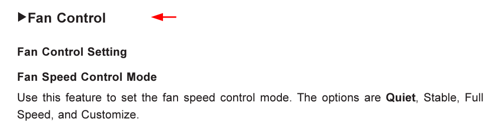

naja ... schlimm genug das ich mir jetzt das Handbuch deines Mainboards anschaue ... aber da ich so etwas nicht glauben kann ...
Seite 107 deines Handbuchs ...
Tatsächlich gibt es das nicht!!
4.5 Thermal & Fan (Available on X11SCA-W)
drüber steht das!

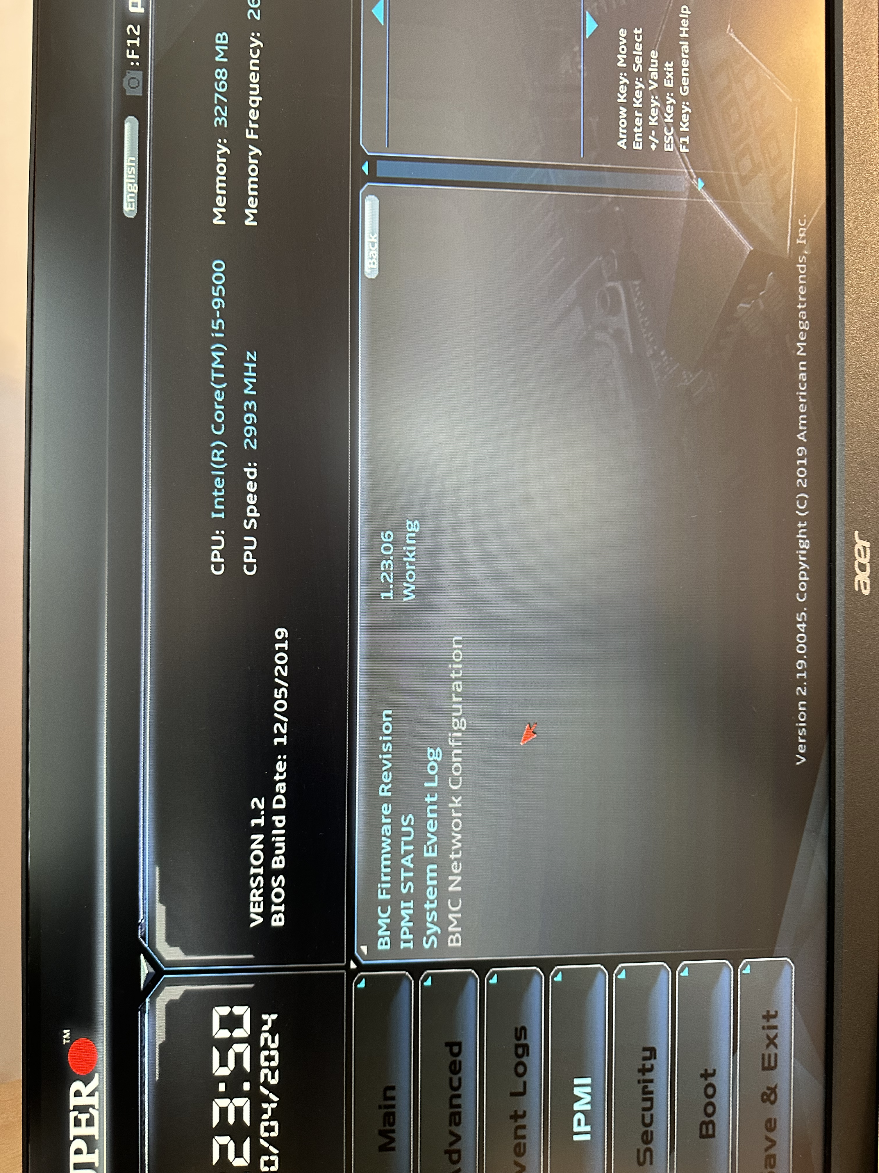

ich habe ein anderes mainboard.
auch kann man im Screenshot von mir sehen dass ich die Kategorie im BIOS gar nicht habe?
mea culpa ... tatsächlich, diverse Mainboards in einem Handbuch, ich hab nach "Fan con" gesucht und bin da gelandet, bin nicht auf die Idee gekommen hoch zu scrollen ;)
aber siehe da, Seite 106 Überschrift ...
am Ende sieht es ja tatsächlich so aus dass dies nur per IPMI eingestellt werden kann ... was ich persönlich als eine Schande empfinde ...
wenn ich kein IPMI nutze ... darauf muss man erstmal kommen, unglaublich ;) kann es immer noch nicht glauben ... na dann ;)
egal, passt und Danke für die Klarstellung.
