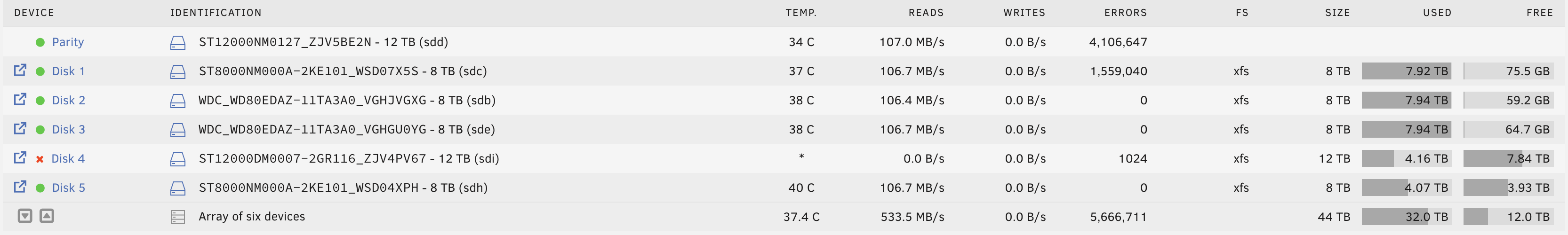

vor ca. vier Wochen habe ich im System eine Platte gegen eine größere getauscht, jetzt tausche ich nochmal eine Platte.
Bei der ersten hat alles gut geklappt ohne Probleme, Rebuild hat ca 1 Tag benötigt.
Beim Tausch jetzt bekomme ich aber auf einmal ab ca. 50% auf drei Festplatten (u.A. auch auf der neuen, Disk 4) massig viele Fehler angezeigt, siehe Bild. Kann es sein, dass die neue Platte trotz preclear Fehler hat? Sollte ich den Rebuild abbrechen und die Platte tauschen lassen?
Kann ich überprüfen was für Fehler das sind und kann ich irgendwie herausfinden wie ich das Problem beheben kann?
Ich habe Angst, dass die Fehler sich auf die Datenkosistenz auswirken.

Moin,
hast du mal deine Verkabelung überprüft? Tippe da mal auf einen gelockerten SATA Anschluß.
