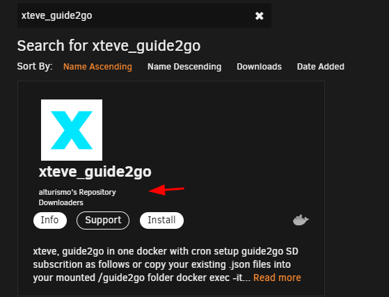

hier ein anderes Beispiel, Docker von mir
das ist jetzt sogar "divers" da 2 apps da drin laufen ;)
xteve, würde sich bei einem update selbst updaten beim Start, guide2go nicht ... das kompiliere ich wenn es Bedarf gibt und update den Docker an sich, dann kommt auch das Update ... hat aber auch hier nichts mit dem bereitgestellten template zu tun ...
und ja, einige Dockers sind einfach Maintainer abhängig ... wenn der App Entwickler keinen Docker bereitstellt, dafür jemand einen macht, liegt es an dem bei einem App Update seinen Docker zu updaten (oder auch nicht) ... drum schau was du von wem installierst ;)
Hoffe das war halbwegs verständlich

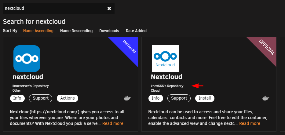

2 hours ago, alturismo said:
gern genutztes Beispiel: knex666/nextcloud
Das ist ein gutes Beispiel, genau das vertsehe ich nicht.
Auf dem Screenshot ist links das Nextcloud Paket/App von linuxservers repository.
Rechts das ofizielle von knex666, das klingt für mich nicht seriös, weil da meiens erachtens nextcloud statt knex666 stehen müsste.
Bei dem linuxserver repo wird auf "lscr.io/linuxserver/nextcloud" verwiesen, ist es normal das ich auf die URL nicht komme?
linuxserverrepo sagt mir was die bieten ja viel an und das klingt seriös
Bei dem Container von knex666 steht bei Quelle "library/nextcloud:latest"
das klingt gut, aber was heißt libary, müsste da nicht der Link zu Github von Nextcloud sein?
Finde das alles verwirrend :/
Am einfachsten und sichersten wäre es ja, wenn Unraid selbst die App Templates bereitstellt, wenn danach dann nichts mehr zu tun ist, wäre das ja das verlässlichste.
Bei audiobookshelf scheint es der Ersteller auf Github selbst zu sein der das Template bereitstellt.
Ok, das habe ich nicht verstanden, es ist doch auch ein Docker Paket oder sind das zwei?
ja, Nextcloud ist aber nicht aktiv im Unraid Universum ... daher hat dies jemand anderes bereitgestellt und bietet sogar Hilfestellung an mit einem eigenen Thread.
die machen das halt einfach nicht und fertig ;)
lsio ... war bis vor 2 Jahren ganz dick mit Unraid, haben sich jedoch zurückgezogen aus der Unraid Community ...
dennoch machen die extrem viel, aktualisieren stetig, usw usw ...  kann man immer nehmen, haben auch einen eigenen discord Channel für Unterstützung ...
kleine Anekdote am Rand, der plexinc Docker (Plex Server) ist eigentlich ein "alter" lsio Docker, von plex übernommen ... ;)
ja, ein Docker von mir, laufen aber 2 apps simultan drin ... ;)
eine davon updated sich selbstständig, die andere halt nicht ;)
